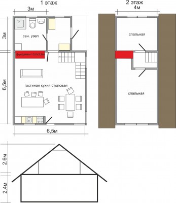

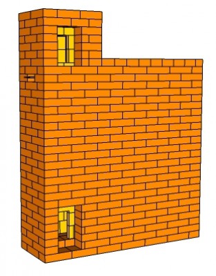

большое спасибо за ответы, я что можете посоветовать в моем конкретном случае, дом каркас, утепление 150мм роклайтом, а фундамент я планировал под щиток с буржуйкой, а теперь сомневаюсь

... фундамент я планировал под щиток с буржуйкой, а теперь сомневаюсь
да всё правильно, печь на фундамент, буржуйку на пол...

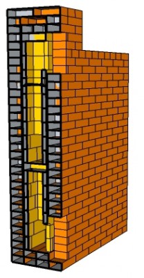

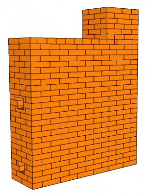

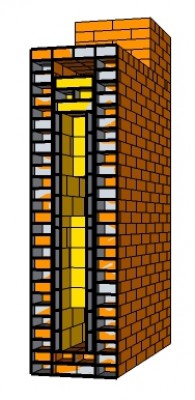

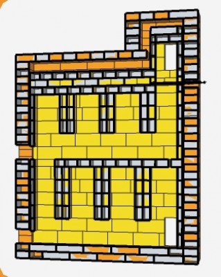

Предлагаю следующий вариант -отопительный щиток с подключением к коренной трубе. А буржуйку к отопительному щитку.Подключение можно переделать в любую из трёх сторон щитка.
В общем, Павлу еще и трубу коренную возводить. Shocked
П.С. Виктор, а зачем в щитке столько шамота?

спасибо за интересный щиток, а летний ход надо будет делать? Еще меня волнует не будет ли конденсата от буржуйки?
Потому что практически нет хорошего полнотелого кирпича для непосредственного контакта с дымовыми газами.

Да летний ход нужен. Ещё нужна эффективная мощная буржуйка желательно с футеровкой топливника -для повышения температуры сгорания топлива.

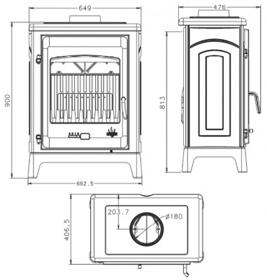

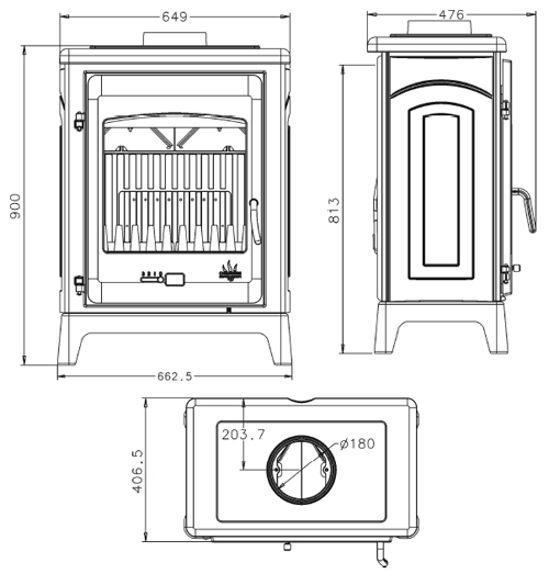

присмотрел такую, Diffusion Taheto, Температура газов градусов 354, Печь по бокам топки имеет двойные стенки
Можно ли поставить трубу на щиток? а как решить отопление второго этажа?
Эта буржуйка не для щитков.
Скажу честно, выбирал по виду, понравилась. Что можете посоветовать, модель или по какому принципу выбирать?
Мой совет: делайте кирпичную печь(камино-печь) нормальной теплоёмкости, а для быстрого прогрева помещения установите ещё и эту, или любую понравившуюся, "буржуйку".
Есть ещё вариант, это отопительный прибор типа "гипокауст" и т.п., на основе специальной печной или каминной топки и специальных теплонакопительных элементов, но это уже будет несколько дороже по деньгам.
