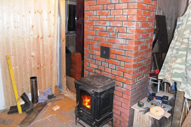

Валентин Стрибук
СообщениеДобавлено: Пт 24 Март 2017, 20:32 Ответить с цитатойВернуться к началу
1. Скорее всего вам подойдёт печь типа указанного выше "интернет-печником". Вы ведь хотите готовить....
2. Щиток с буржуйкой, или маленькую отопительную печь с буржуйкой, в самом примитивном варианте как на фото ниже.
3. От обеих печей вывести через потолок кирпичную противопожарную распушку, и там, где ближе к коньку, продолжить кирпичную трубу почти до крыши. Через крышу - сэндвичем. А от кирпичного "огрызка" второй трубы протянуть под 45 градусов сэндвич до входа в первую кирпичную трубу. Итого наружу один сэндвич.
отопительная печь с хлебной камерой, в которую также входит труба от буржуйки

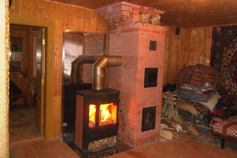

Валентин Стрибук
СообщениеДобавлено: Пт 24 Март 2017, 23:46 Ответить с цитатойВернуться к началу
1. Я бы поставил наклонный сэндвич Д150, основную трубу 27*13, а над ней сэндвич Д180
2. Я люблю колпаковые печи и не вижу в них ничего предосудительного.
3. Лучше не щиток, а печь. На 2-10 дни буржуйка может не понадобиться.
Двухколпаковый щиток
 Размер файла:  179.3 КБ
 Просмотров:  676 раз(а)

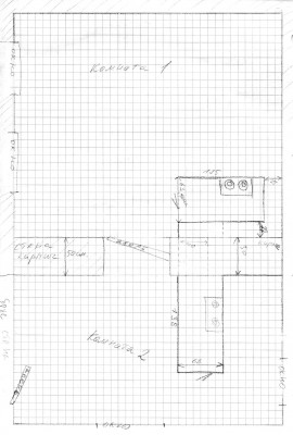

Неуж-то План дома с размерами и фотографиями дождёмся? Smile
Верука
Зарегистрирован: Чт 23 Март 2017, 17:33
Сообщения: 11
Регион: моск обл
СообщениеДобавлено: Сб 25 Март 2017, 10:46 Ответить с цитатойВернуться к началу
вот такой нарисовала план - вид сверху и сбоку. Так пойдет?
 Размер файла:  408.66 КБ
 Просмотров:  694 раз(а)
 Размер файла:  334.73 КБ
 Просмотров:  672 раз(а)

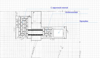

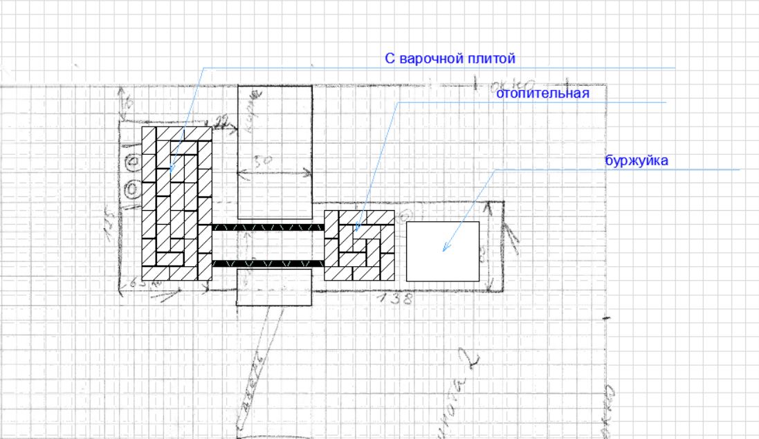

СообщениеДобавлено: Сб 25 Март 2017, 11:53 Ответить с цитатойВернуться к началу
Вариант расположения.
Печи соединены горизонтальной трубой сэндвич, через стену. Выход дымохода один, над одной из печей.
 Размер файла:  127.89 КБ
 Просмотров:  682 раз(а)
Верука
Сообщения: 11
Регион: моск обл
СообщениеДобавлено: Сб 25 Март 2017, 12:12 Ответить с цитатойВернуться к началу
а не повредит ли горизонтальный участок сэндвича? Не лучше ли для дымохода, как рекомендовал Валентин Стрибук - под углом сделать соединение? Вроде у такого варианта нет минусов, только плюсы?
СПАСИБО ЗА ОТВЕТЫ!!! Вера.
СообщениеДобавлено: Сб 25 Март 2017, 12:48 Ответить с цитатойВернуться к началу
Вам сендвич крайне противопоказан к соединениям с шифером.
