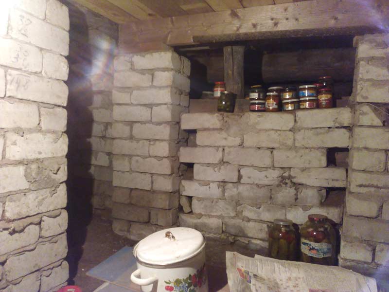

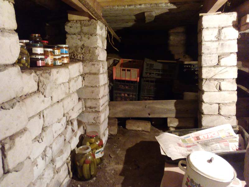

В деревенском доме от старой печи остались столбы из силикатного кирпича. На столбах лежал деревянный щит из плахи, на котором и стояла печь.
Планирую построить новую, предварительно "Шведку Бацулина".
Можно ли использовать эти столбы, залив сверху армированную плиту 200 мм?
Расстояние между центрами столбов (примерно) 1 м по ширине и 1,5 м по длине. Высота ~1 м. Заглубления похоже нет совсем.
Старая печь была большая (по ощущениям, сносил 8 лет назад). Дом с постоянным проживанием, подпол не промерзает, воды не бывает.

4 года назад на таком же фундаменте печь выкладывал, осталась от старой русской...........все нормально.....стоит..........и плиту жб не делал......зачем она?.......Вы же говорите что не сырой подпол?

ну вот Вы сами и ответили на свой вопрос..........проверьте настил снизу в подполе, есть гниль у него?.......раньше эти настилы белили известью.....

земляк, даже не думай ставить на эти столбики, это просто подпорки под полом, без заглубления и с минимальной несущей способностью. Толкни и они упадут, нагрузи 3 тонны и просядут. Думай про нормальный фундамент, или плита и коробка

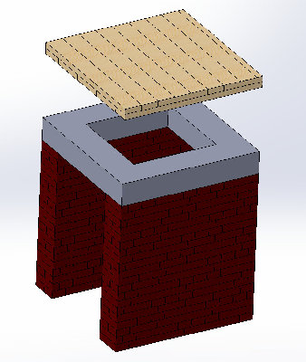

4-ре столба Ф=30 см. (на глубину промерзания) из армированного ж/б держат 6 т.н=1500 шт. кирпича..., это - при несущих суглинках сухих...
Если подпол - реально, тёплый (а на зиму съезжать не думаете), то - отливайте плиту L=0,2 м. и по ней - столбушки из красного кирпича.
Перекроете - оконными перемычками за 2-ва ряда... пара - поперёк, там, где 1 м.

Т.е. получается с кирпичными столбиками, как на первом рисунке?

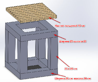

А если сделать монолит из железобетона, как на втором рисунке со столбами 30 х 30 см?

Столбы разобрать заглубить на см 20. Тычками прогнать две ленты на них два быка в кирпичьверх перекрыть либо по железу либо перемычками.

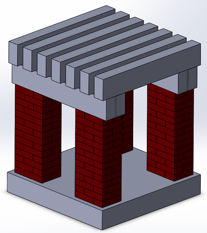

Ну , две стенки в кирпичь по длинной стороне. Можно посчитать несущюю и заделать опоры по 38, в полтора кирпича. По килограмму на см 2 , только вес фундамента не забудьте. И трубы , ну и печь .

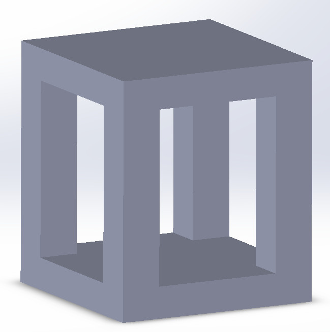

Грубо говоря на фундамент метр на метр можно смело грузить 10 тонн. , 2,5 тысячи кирпича

На 4 ваших столба 0,25 м только 2,5 тонны если труба не по центру черевато.

Если уж все равно убирать старые столбы, то какой вариант предпочтительней? Квадраты 130 х 130 см. С заглублением на 20 см.
Или всё не то? Или ещё как-то?
Площадь опоры двух кирпичных стенок получается ~ 6700 кв.см
С настилом, для экономии. Для плиты что-то по арматуре дорого получается. Проблема еще в том, что до города 200 км, а рядом есть только арматура 10 мм. Сколько нужно такой арматуры на каждую сторону квадрата и на каждый столб? 2х2, 3х2, 3х3 ...?
