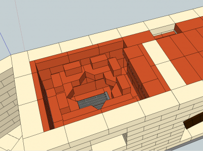

Станислав Д
Зарегистрирован: Ср 19 Апрель 2017, 08:47
Сообщения: 36
Регион: Омская область
СообщениеДобавлено: Пт 5 Май 2017, 14:17 Ответить с цитатойВернуться к началу
Я честно говоря думаю, что облицовочный кирпич не будет испытывать сильного нагрева при том, что изоляция будет из лещадки шамотной 4 см., и азбестовый лист 4 мм., кроме того это же не сама топка а канал, я думаю в нем около 600 градусов будет.
Как на фото. Потом сверху перекрываем кирпичем полнотелым М300 и на него плиту 51Х51

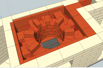

Станислав Д
Сообщения: 36
СообщениеДобавлено: Пт 5 Май 2017, 14:53 Ответить с цитатойВернуться к началу
Или же выриант с круглой топкой, правда резки кирпича по более, но не страшно, главное тяга и равномерность нагрева

Сообщения: 6801
СообщениеДобавлено: Чт 27 Июль 2017, 16:29 Ответить с цитатойВернуться к началу
Корявая конструкция.
1.Канал от казана -не защищён лицевой кирпич. Нужно либо лещадку проложить, либо вставить гильзу нерж.
2. Объединять каналы надо через рассечку высотой не менее 40см.И поставить задвижки на каждый канал в месте их объединения Иначе будет опрокидывание дыма из канала казана в мангал. Либо делать два отдельных канала -это лучше.
3. Очаг под казан потянет для начала -но можно и лучше сделать. Задний сборный канал малой ширины -90мм.Надо 120мм. Колосники ГРОМАДНЫЕ. Достаточно одного колосника и ложить надо его по вдоль -а не поперёк.
4. Дымосборник мангала не защищён (лицевая кладка) и практически нет газового порога.
Короче очень много недоработок.
