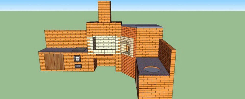

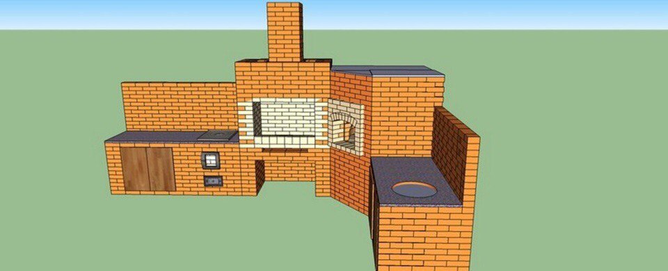

Добрый день ищу мастера для строительства комплекса барбекю ( казан, мангал, мини русская печь, мойка и столик)
примерный искиз прилагаеться

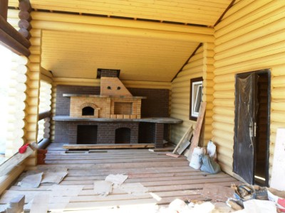

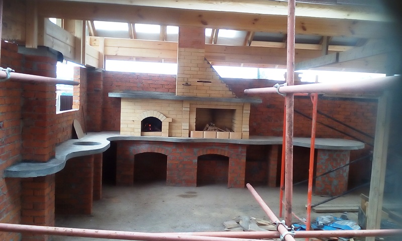

как то слишком угловато
Горнило маленькой русской печи, камин-гриль, печь под казан

А здесь как то грязновато. Работает хотя бы ?

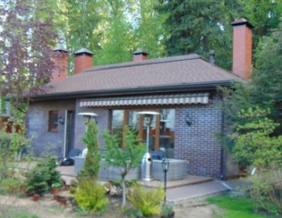

Да с дизайном вроде бы нормально -я не специалист по дизайнам печей. Качество кладки вызывает сомнения. Высолы -а они появляются при не аккуратной кладке. Кирпич мочат, не закрывают кладку от осадков, смеси с солями, вода с солями. Любой современный лицевой кирпич при на намокании даёт высолы. Так как при его производстве шихту не очищают от известковых и меловых включений. Просто делают очень мелкий помол -чтобы не было больших кусков известняка. Ниже фото беседки -строили каменщики без соблюдения правильных технологий -факт весь кирпич в высолах и грязи от раствора.Кстати когда раствор попадает на лицевую кладку -это при неаккуратности -тоже много высолов. Отмывать бесполезно-ещё больше будет высолов.

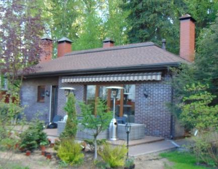

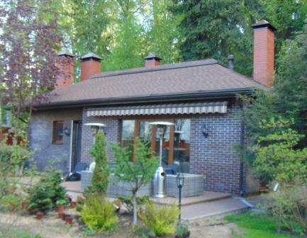

Кухня столовая с печами. 4-ре трубы. Труба от камина, Труба от печи под тепан,труба от мангала, труба от очага под казан и купольной печи под жарку мяса.

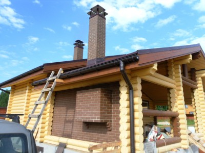

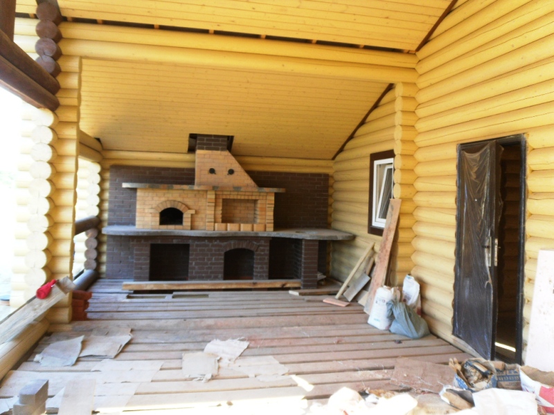

Комплекс строился без отделки. Положат плитку, промочат облицовочный кирпич средством против высолов, покроют гидрофобом.
А очаги все работают, печь под казан с опускными.

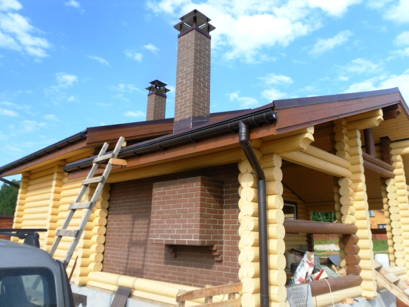

А средство против высолов действительно работает, пример:

Не на всех марках кирпича действует. Выше на фото ,которое я выложил. Каменщики все способы испробовали. А всего лишь надо было не пачкать кирпич раствором,не оставлять свежую кладку под дождями, не "лапать" кирпич голыми руками без перчаток и в чистых перчатках- как работают хиррурги чтобы не занести инфекцию пациенту. Вданном случае инфекция занесена кирпичу.

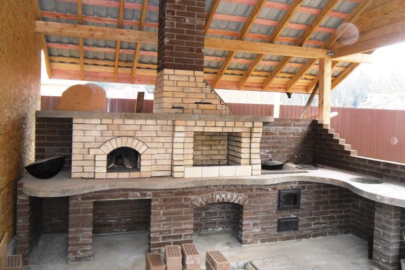

Примеры некорректны. Единственный - когда отливал сам на месте, в этом то и фишка:
отливать по месту столешницу произвольной формы.
Просьба фотографию той столешницы, которую сам отлил...
И согласись, мои барбекю узнаваемы, несмотря на индивидуальность каждой. Поэтому и назвал "Барбекю Стрибука".

Очень сильно узнаваемы))
Как под копирку))
