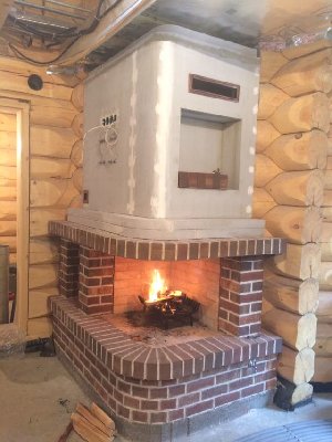

Перелазил весь интернет и форум не где не могу найти вариантов большого углового камина или камина открытого с двух сторон, в основном выкладывают порядовки вариантов трех каминов и все, может у кого есть вариант большого углового камина для комнаты 4,5*10,2 метров (46 квадратов)?
Можно продолбить стену и сделать приточку с улицы. В интернете также наткнулся на фотографию камина (ниже), прошу высказаться имеет ли такой вариант камина на жизнь? как держится висячий угол камина? не будет ли дымить? есть ли у кого порядовка такого камина? Может ли кто-то за разумную плату сделать порядовку такого камина?

этож даже не фото, а рисунок, есть ли он в натуре...

так я и хочу это понять, реально ли сделать что-то подобное? Очень уж нравится, у меня планируется стоять в таком же углу, только от угла по правой стене на 1,2 м. начинается окно, думаю не будет мешать... угол висячий только смущает...

Угловой камин большего объёма, будет построен по такому же принципу. Будут технические тонкости в изготовлении дымосборника, но они решаемы.

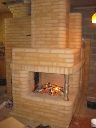

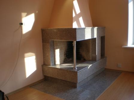

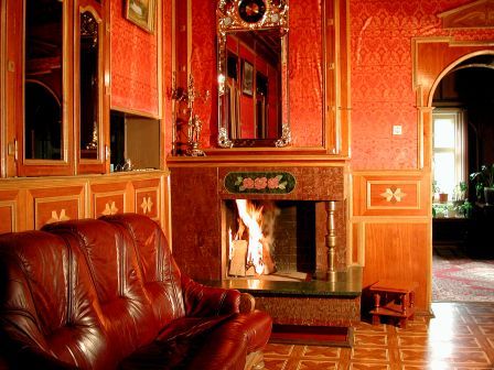

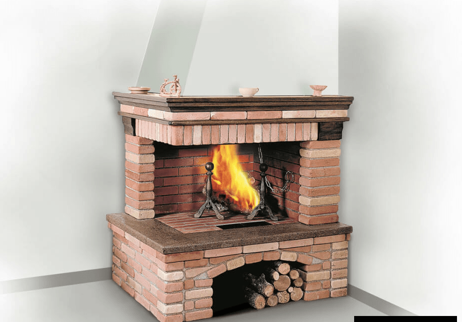

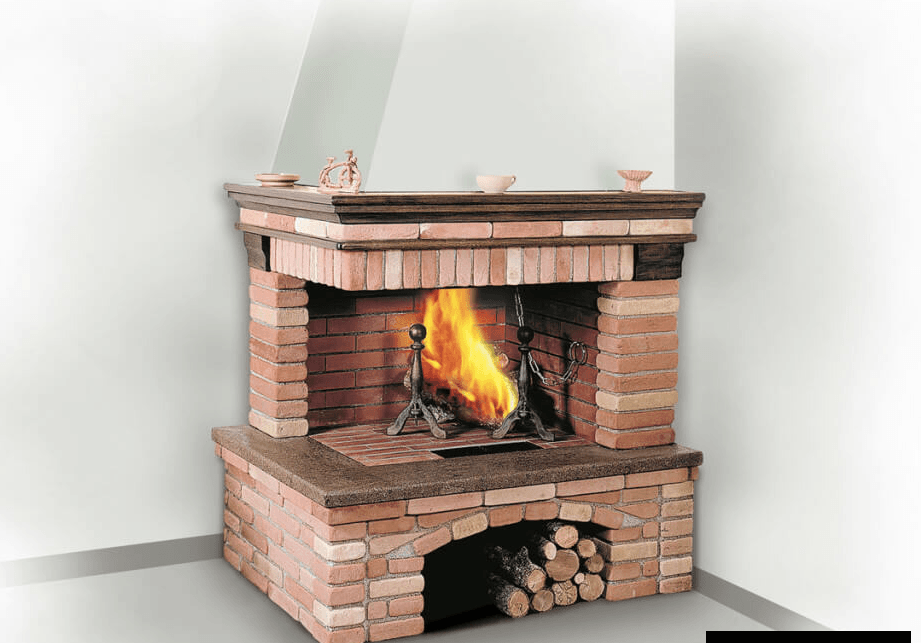

Вот несколько каминов. По проекту -в личку.

спасибо за фото, но на "висячем" угле везде есть дополнительная опора, возможно ли сделать без нее ?
Сообщения: 6828
СообщениеДобавлено: Ср 1 Ноябрь 2017, 15:21 Ответить с цитатойВернуться к началу
Опора чисто "психологическая". У страха глаза велики.

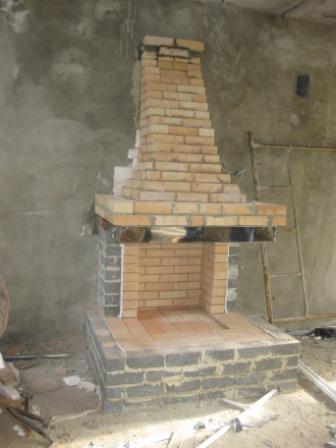

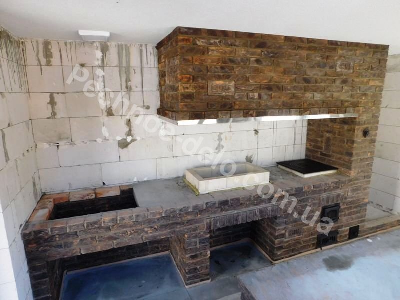

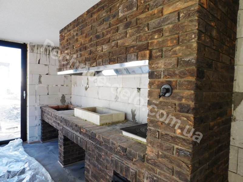

Вот вариант без подпора

Интересно как держится навесная конструкция, стены из газобетона тоже не особо прочные...

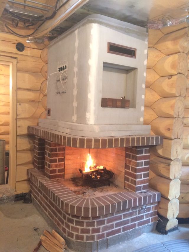

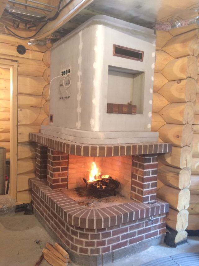

Такой есть опыт
там просто рама из 75 -го уголка. вертикальной полкой внутрь. Поскольку на висящий угол минимум нагружено, а центр тяжести с трубой- в противоположном углу то будет стоять и не рыпнится. Sad

Там стоит дымоход шидель. Металлоконструкция на скользящих креплениях. Крепеж в стены и балки. К ней прикреплен металл. Дымосборник. По периметру его железобетон.
