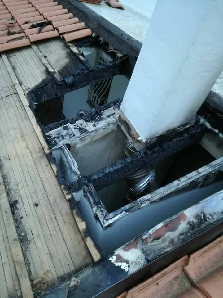

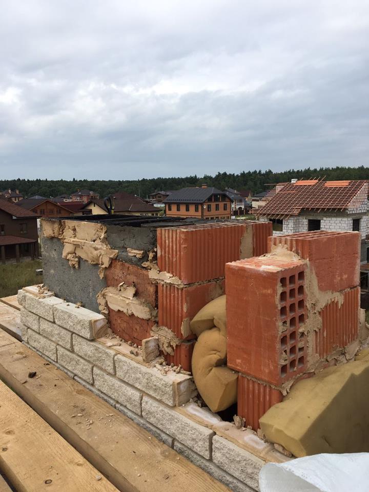

 Дымовые трубы нестандартной конфигурации ... Следующая тема
Сообщения: 5919
СообщениеДобавлено: Пт 28 Апрель 2017, 19:51 Ответить с цитатойВернуться к началу

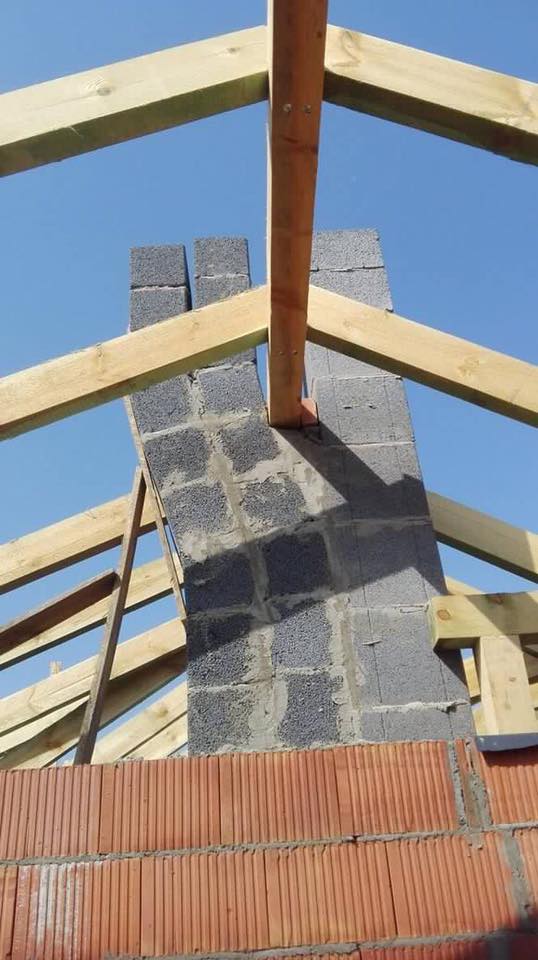

"Дымовые трубы нестандартной конфигурации (необычные типы, взгляды, обсуждения, разговоры...)"
тема отделена по предложению Ю.Хошева

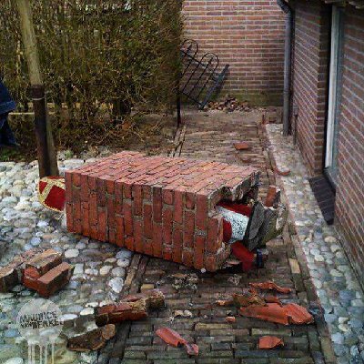

СообщениеДобавлено: Пт 1 Декабрь 2017, 18:04 Ответить с цитатойВернуться к началу
Вот пример ППР распушки...

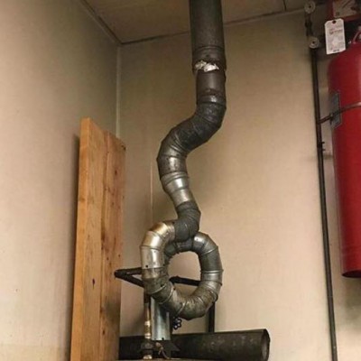

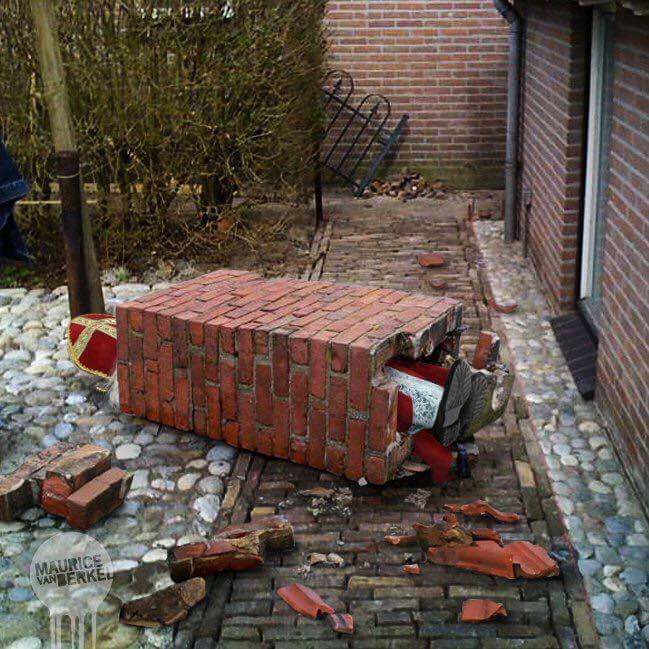

СообщениеДобавлено: Чт 7 Декабрь 2017, 12:16 Ответить с цитатойВернуться к началу

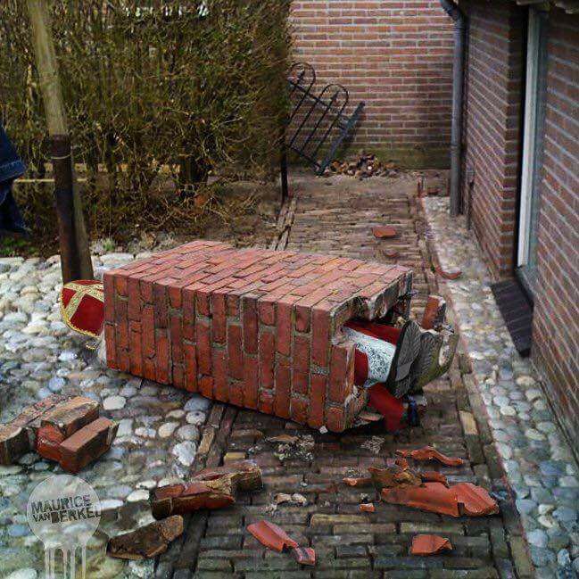

... это - не трубочист...
 Размер файла:  91.18 КБ
 Просмотров:  739 раз(а)
Сообщения: 5712

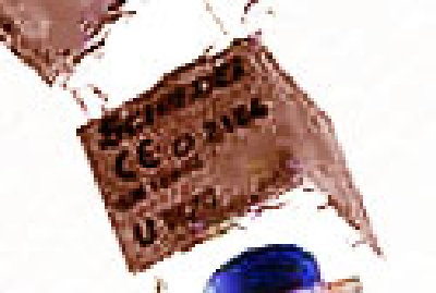

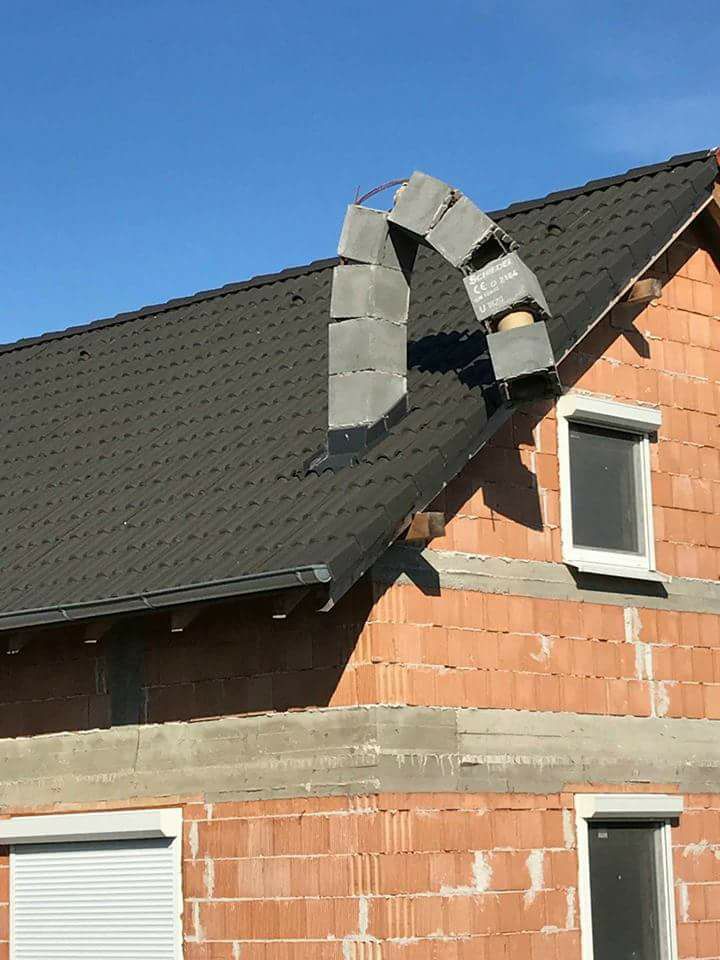

СообщениеДобавлено: Чт 7 Декабрь 2017, 14:25 Ответить с цитатойВернуться к началу
Андрей Алексеевич, почему на Вашем фото так случилось? И кто в этом виноват?
Ваш румынский друг Mircea Balsoianu https://www.facebook.com/hornar
обвиняет в этой аварии исключительно индивидуального застройщика:
«Когда энтузиасты-любители читают инструкции, но пренебрегают деталями, может случиться ситуация как на фото!»
То есть, профессионал, обучавшийся в США, учит обывателей, мол, «не лезьте не в свое дело»! Но не объясняет ошибку.
Но может быть, виновата еще и инструкция?
Или качество материалов (заводских изделий)?
Или стихийное бедствие?
 Размер файла:  31.77 КБ
 Просмотров:  645 раз(а)

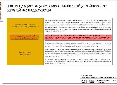

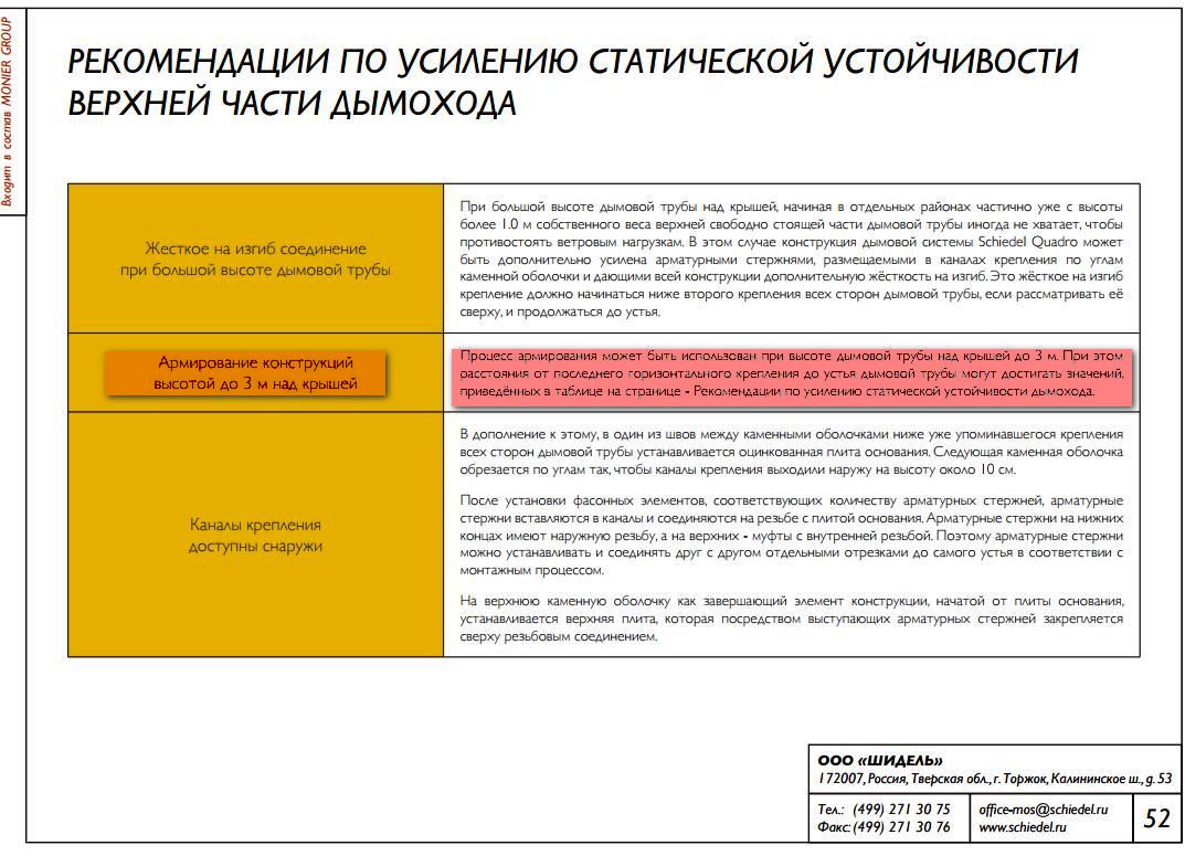

Представленный материал - это Шидель (см. вложение).
Я предполагаю, что вероятными причинами могли быть:
- ненадежное закрепление концов стержней арматуры внизу,
- отсутствие раствора или применение плохого раствора между блоками,
- отсутствие заливки раствором отверстий для стержней и т.п.
Но что меня неприятно поразило, что Шидель разрешает высоту трубы (не обложенной кирпичем) не более 0,7 метра над кровлей крыши. А это совсем не обеспечивает требования стандарта США NFPA 211: высота трубы над кровлей должна быть более 3 футов, то есть 0,92м и более 2 футов (0,61м) выше конька крыши при отдалении трубы! Да и требования нашего СНИП (СП) выполнить практически невозможно при разрешенном отдалении дымовой трубы от конька.
Значит материал оболочки "не очень хороший", поскольку ветер способен сдуть трубу высотой всего "по пояс" (или даже "по колено") даже при наличии надежного армирования (стяжкой блоков шпильками-стержнями?...
То есть труба Шидель должна практически всегда обкладываться кирпичем? Так какой же смысл тогда в фабричной оболочке? Или я что-то не так понял?

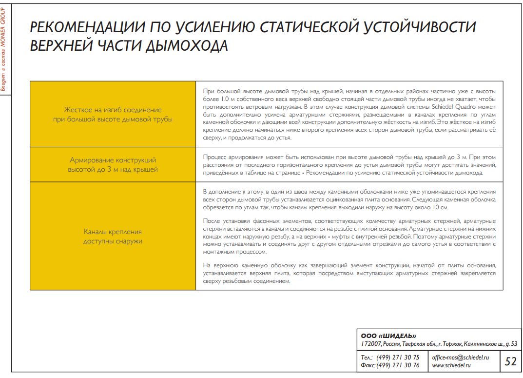

СообщениеДобавлено: Пт 8 Декабрь 2017, 13:07 Ответить с цитатойВернуться к началу
Виновата ЦЕНА ВОПРОСА!
А инструкции очень подробные, если их читать))
https://www.schiedel.com/ru/schiedel-download/schiedel-quadro-5/?wpdmdl=7063

Она (труба) просто отиграла свое, ... И упала на пол 6го Smile
Длинноватая над кровлей она была, кмк.

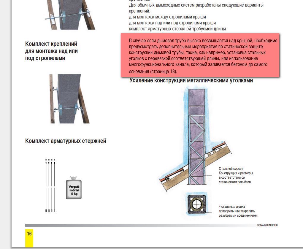

Да. Но ведь допустимая высота всего 0,7 м!
http://schiedel-rus.ru/downloads/UNI_TI_2008.pdf
стр. 16-18.
Согласитесь, мелковатая труба получается...
А Вы как считаете, почему завалилась?

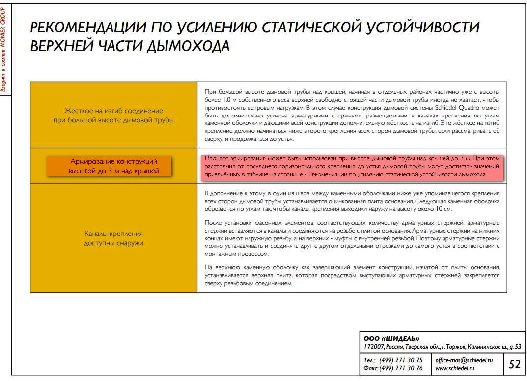

СообщениеДобавлено: Пт 8 Декабрь 2017, 13:59 Ответить с цитатойВернуться к началу
стр. 16-18.

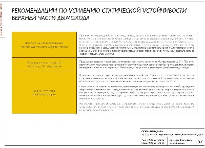

Прочитал, пишут одно и тоже! Выделил))
Человек смонтировавший трубу не знаком с рекомендациями производителя.
 Размер файла:  96.02 КБ
 Просмотров:  711 раз(а)
.JPG
 Размер файла:  135.12 КБ
 Просмотров:  702 раз(а)
.JPG

Сообщения: 10143
СообщениеДобавлено: Пт 8 Декабрь 2017, 16:01 Ответить с цитатойВернуться к началу
интересно, куда делась покровная плита, которая держит всю эту конструкцию (?)
думаю улетела с крайним блоком ))
Сообщения: 5712
СообщениеДобавлено: Пт 8 Декабрь 2017, 17:43 Ответить с цитатойВернуться к началу
Может быть, и так...
Румын сетует, что люди "читают инструкции, но пренебрегают деталями"...
Что это за детали? Наверно секретные?
Приведенные Вами рекомендации благожелательны (заботливы), но не обязательны. В любом случае они остаются лишь рекомендациями типа:
- "собственного веса ИНОГДА не хватает, чтобы противостоять"...
- "процесс армирования МОЖЕТ БЫТЬ использован"...
Так что людям, купившим комплект заводских деталей, приходится мучительно гадать, стоит ли следовать этим уклончивым рекомендациям. А может и так не свалится?
Высота-то трубы ведь всего "до плеча".
И лишь только тогда, когда труба свалится, добросовестный человек начинает понимать, что кое-что следовало бы сделать ОБЯЗАТЕЛЬНО.
Поэтому в инструкциях г. Торжка лучше было бы написать категоричнее.
Например: "Печник, начиная работу по сборке закупленного "готового комплекта", заранее закупай также металлопрокат и приглашай сварщика!".
А то ворона сядет на оголовок и все разрушит до основания... Very Happy Шутка.
Ну и конечно, обязательно делай леса зимой! Даже в Румынии.
Тогда и сам не свалишься, и труба выстоит. Радость
P.S. Всё правильно? Я ничего не пропустил?
Сообщения: 5712
СообщениеДобавлено: Пт 8 Декабрь 2017, 17:54 Ответить с цитатойВернуться к началу
Интересно, куда делась покровная плита, которая держит всю эту конструкцию? Думаю улетела с крайним блоком ))
Сначала я думал, что блоки стягиваются стежнями-шпильками с резьбой ушастыми гайками, упирающимися в "покровную плиту".
А потом мне стало казаться, что гайки сверху лишь просто удерживают только саму покровную плиту.
А стержни стягивают за счет раствора (как арматура).
То есть, как прочтешь, так и поймешь... :D
