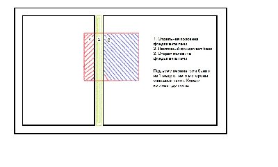

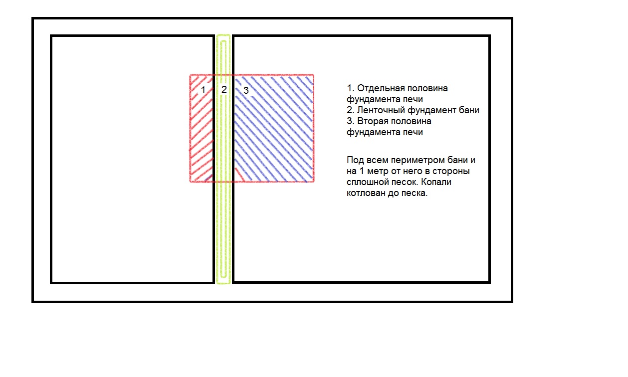

Добрый день. У меня вызывают огромные сомнения в типе фундамента который мне предложили сделать.
Как обычно бывает сделан был ленточный фундамент в бане под разделительную стену и стена уложена бревном.
Между парилкой и помывочной планируется установка печи каменки из кирпича.
Прикрепил фото и думается мне что это дич а не вариант. Вся баня стоит на песке, котлован 3м в глубину и там далее уже залегание песка. Такая почва оказалась что 12 камазов песка ушло под баню.
Можно ли так залить фундамент и сделав его по сути из трёх частей и до кучи в ровень с ленточным и на эту конструкцию состоящую из разных частей имеющих разную площадь и массу ставить печь.
Мне предполагается правильнее выломать часть ленточного и заложить нормальный печной фундамент

Правильно представляется . Проще и дешевле по факту. Или две тумбы с обоих сторон фундамента , и сверху связывающая плита с зазором на усадку

Я не спец, предупреждаю сразу, но у меня схожая ситуация, всяко её осмысливал и советовался со специалистами-строителями.
Родилось решение - 4 штуки винтовые сваи под углами печи, на них раму из металлопроката. Рама - объемная ферма из уголка, просчитанная (родимый сопромат! Laughing ) на прогиб и вообще, на прочность, на раме залить небольшую бетонную плиту, чисто в размер рамы, ну и дальше строить печь, как по учебнику, со всеми гидро и термоизоляциями.
И фундамент строения ломать не придется.
Сваи неплохо держат статическую нагрузку, особенно на сжатие. Рама в виде объемной фермы, не плоская, тоже не обязательно должна быть из металла адской толщины и веса, лишь бы была правильно сконструирована.
Отказался от идеи строить отдельный фундамент для печки как раз из-за того, что при постройке дома свалял дурака, не пришло в голову, что было бы проще и технологичнее, на стадии котлована, экскаватору 5 минут копнуть котлованчик и под печной фундамент, и залить его одновременно с домовым ленточным, бетоном из миксера. А теперь бросает в дрожь после расчетов, сколько ведер грунта надо выкопать и вынести из дома, сколько придется делать самодельного бетона и таскать его ведрами же в опалубку.

Спасибо) придётся пилить ленту и ломать. Потому что если класть плиту на ленту ещё сверху с зазором на сваях или полуоснованиях то это плюс 30 см к высоте фундамента. Просто печь не влезет по высоте.

если площадь будущей плиты под печь соответствует несущей способности грунта, чем вы рискуете перевязав фундамент под печь с существующей лентой? Крайний случай, лопнет лента, дак вы её сами резать хотите. Забурить, перевязать арматурой, после заливки нагрузить пробно пару поддонов. Ну не понравится, потом и отрезать.

Нагрузку на ленту уравняйте с нагрузкой от печи на фундамент. Пробурите ленту вставте арматуру и залейте фундамент под печь.

Если позволяют размеры парной и типоразмер банной печи, то лучше полностью разместить печь в парной и соответственно фундамент под печь полностью залить в парной - с небольшим деформационным зазором от существующей ленты фундамента бани. Со стороны комнаты отдыха (раздевалки-топочной) сделать нишу (с помощью разделок печи) и в нише соответственно будет топка печи.
Либо режьте и убирайте часть ленты и заливайте в проеме ленты отдельный фундамент печи (с небольшими деформационными зазорами от ленты).
Здесь лучше (обязательно) обсудить с печником-исполнителем, так как (на этапе заливки фундамента под банную печь) необходимо учесть типоразмер предполагаемой печи и как эта печь будет соотноситься с конструкцией бани. А лучше бы сделать это на этапе проектирования бани.
Все другие варианты более рискованы.

В том чтобы выпилить часть ленты страшного ничего нет. Так уж вышло, что к кому не обращались в строительстве дома, почти всё пришлось переделывать самому, доверия нет к местным "инженерам-строителям". Думаю кто сталкивался тот поймёт...

Я так понимаю мнения разделились? )) грунт под всей баней песок, считаю это важным, потому и начал думать о том выпилить, или залить побокам и перевязать арматурой через ленту..

Да. Если придется заливать фундамент печи самому (без предварительной консультации с печником-исполнителем), делайте с хорошим запасом по площади: чтобы печь можно было немного подвигать, также чтобы хватило места на разделки; верх фундамента печи ниже на 5 см. уровня чернового пола.

Котлован делать пришлось так скажем. Была цель дойти до песка чтобы вода уходила в слой песка так чтобы не застаивалась. Я не хочу спорить о том будет она уходить или нет с учетом того что там мыло и шампунь его будут забивать)) а такое мнение мне высказывал кто-то. Короче начали копать и там почти 3 метра глины (( экскаватор выкопал огромный котлован до природного слоя песка. в его площади и стоит вся баня. песок проливался не один раз водой из скважины, дождями и т.д..
Я считаю что вы абсолютно правы. Слишком много нюаснов если перевязывать "сборный" фундамент. Весна всё покажет так или иначе. Потому лучше выпилить ленту. И кстати, какие могу быть последствия её выпиливания?
