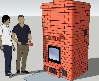

Здравствуйте. Ищу мастера для кладки отопительной печи с ХК. Режим топки сезонный, с сентября по май, один-два раза в день. Отапливать будет одно помещение, примерно 42 кв.м., потолок 2,4м. Помещение каркасное, утеплено 150мм пенофлэксом по стенам, потолку и полам, под общей крышей со срубом, в котором есть своя кирпичная печь. Остекление тройной стеклопакет (пластик), общей площадью чуть более 4 м.кв. Выходов на улицу два, через теплые тамбуры Второй этаж неотапливаемый, и к этой печи отношения не имеет. Желаемый размер печи - 4Х4 кирпича максимум, лучше бы поменьше. Труба насадная, высота с учетом метра выше конька - 6,5. Конструкция трубы - кирпичная, гильзованная керамикой, например, WT. Кирпич не знаю какой, мастер решит. Конкретного проекта печи нет, наиболее оптимальный определим вместе с мастером. Расположение печи почти в центре, труба будет рядом с коньком, потолочные балки не мешают. Фундамент могу сам залить до уровня земли в строгом соответствии с указаниями мастера. До первого ряда фундамент поднимать примерно метр. Сроки работ - осень, сентябрь/октябрь, желательно до сильных морозов. Возможно чуть раньше. Почта для связи kotyaginn1962@yandex.ru. Заранее спасибо всем откликнувшимся. Если кому-то захочется выложить фото или проект подходящей печечки - буду очень рад, обсудим. С уважением, Николай. Еще. Потребовалось примерно две недели кипения мозга, чтобы отказаться от идеи установки красивенькой чугунной печи/камина (в частности Supra Tomera). Не знаю, правильно ли я делаю......

преимущественно нижний прогрев подсказывает отказаться от ХК там вверху. Проще саму топку сделать шире с большой дверкой с стеклом. сам топливник-та же хлебная камера. Кстати сэкономите на дверке ХК которая стОит как и топочная

Если финансы воспроизводят романсы, то, к.м.к., актуальнее в футеровке топки выполнить пазы для размещения решётки под противни.
Размера 1х1м. вполне достаточно для установки дверки каминной со стеклом 41х41 см.

решетка-не проблема...чисто технический вопрос.
1/1м-смотря как делать.Если футеровать опускной и топка- шамот наплашку, то и мало. Симметричная не получится точно. Если конечно весь низ не превратить в одну топку а вся конвективка -выше.

Шамот на плашку - футеровка топливников каменок в общественных банях, к.м.к.
12+7,5+42+7,5+12=81, т.о. на опускной ДК "остаётся" 20-21 см.
Да, не симметричная печка, но и размер оптимален.

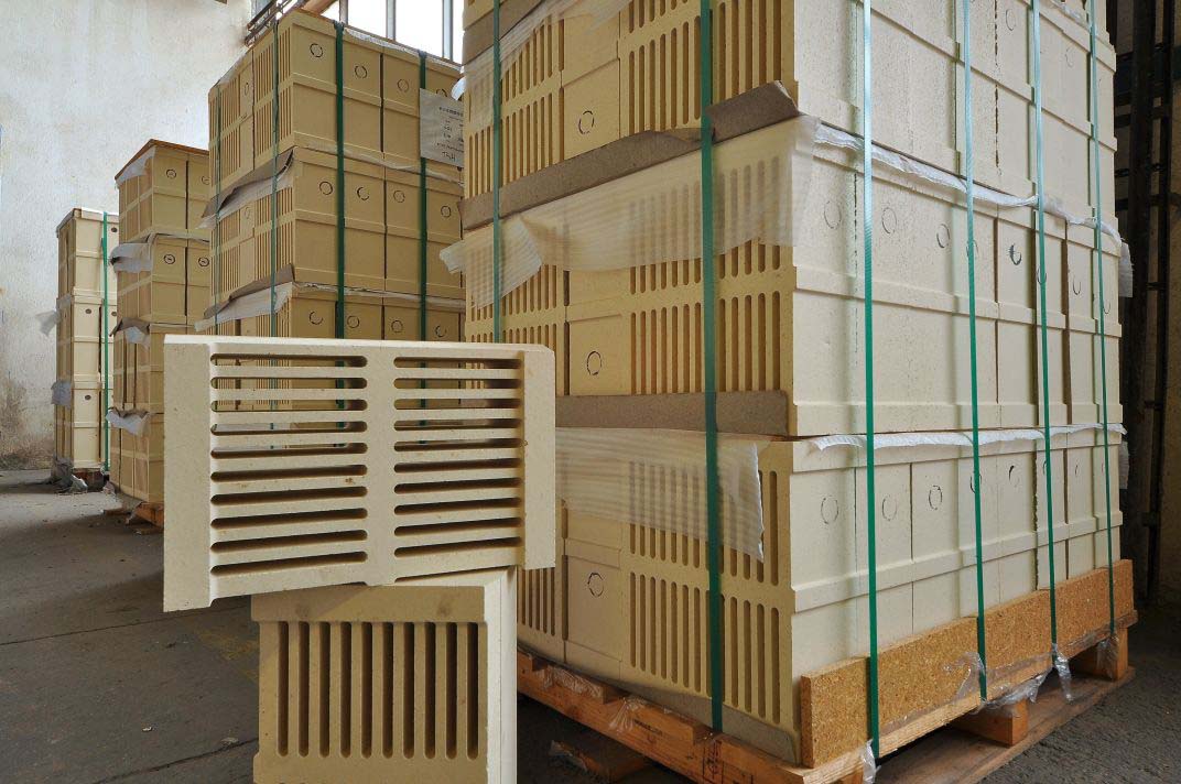

Для готовки в топке делаю шамотный колосниковой в уровень с низом ворот. По размеру 3,5 вполне работают щелевые опускные.
СообщениеДобавлено: Вт 20 Март 2018, 14:47 Ответить с цитатойВернуться к началу
меня убило, у хохлов готовые колосники с шамота в продаже оказывается есть.
Не обольщайся, это катализаторы, раскраивать - намучаешься...
Лучше - среди отечественного огнеупора пошукай Razz
PD Refractories CZ - производитель изделий из шамота

Че их шукать строгаем с8 на всю длину топки

[/quote]преимущественно нижний прогрев подсказывает отказаться от ХК там вверху. Проще саму топку сделать шире с большой дверкой с стеклом. [b]сам топливник-та же хлебная камера. Кстати сэкономите на дверке ХК которая стОит как и топочная[/quote[/b]]
Идея, конечно, зачетная в смысле экономии финансов, но как представлю, какими словами меня супруга обласкает, когда ей захочется что нить в топку засунуть или достать.... Кроме этого, я немножко изменил критерии и в итоге образовался вариант: ширина 5 , глубина 4, двух колпаковая. Да и печник практически неподалеку нашелся, обговариваем детали. Как окончательно договоримся, всем скажу. Но в любом случае, всем огромное спасибо за отклики и информацию, охотоведу персонально от меня и двух моих легавых - будут перед печкой валяться долгими зимними вечерами..... С уважением, Николай

как раз таки тут и удобнее засунуть и достать. Дверка то высокая. Sad

Дверка хлебная позволяет развернуть её в кухонную зону, а за это, отдельный чмок от хозяйки Confused
