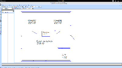

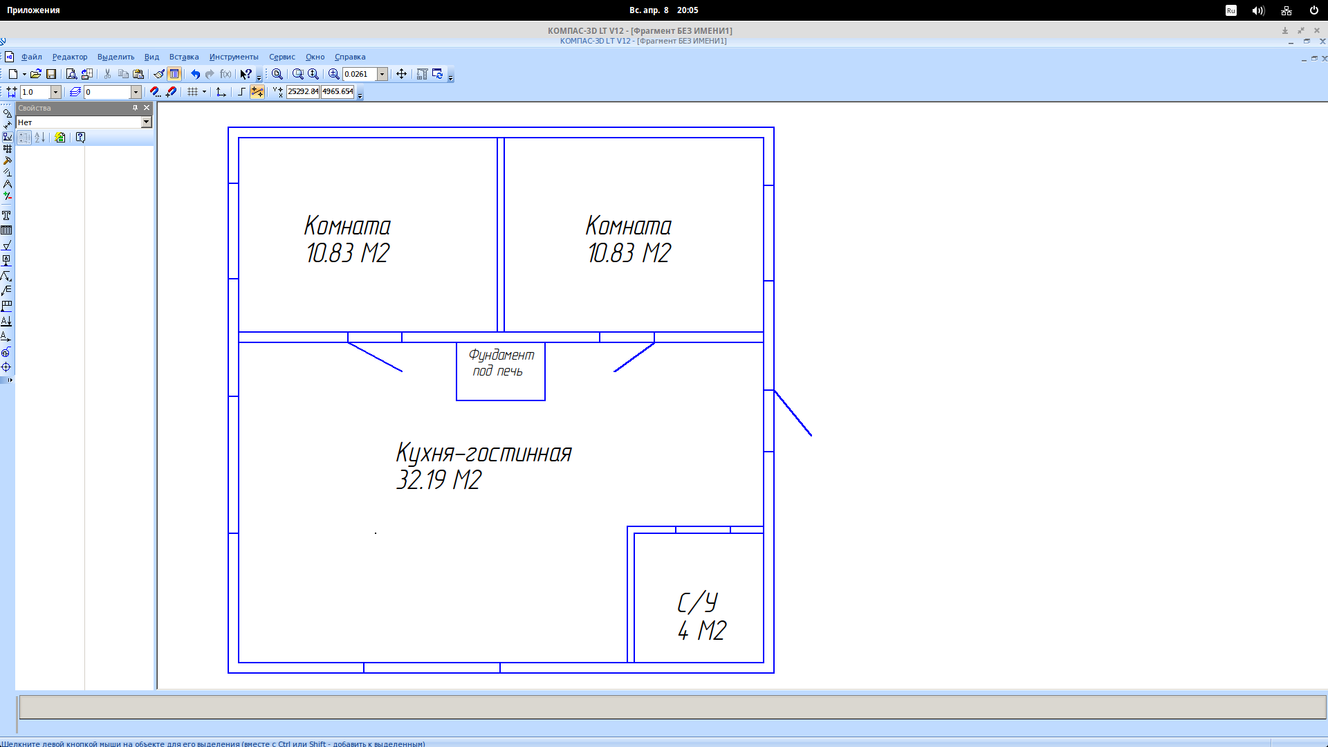

Доброго времени суток уважаемые формчане! Прошу помощи с выбором печи для отопления бруссового дома (с дальнейшим утеплением) ПМЖ площадью 60 м2. Используя калькуляторы расчета теплопотерь, определил теплопотери дома примерно 7 кВт. Смонтирована водяная система отопления на металлических трубах диаметром 32 мм и чугунными радиаторами 50 секций, так как изначально планировалось заводить газ. Но с газификацией возникают трудности, а заезжать есть необходимость уже осенью. Планировку дома с площадью помещений прилагаю ниже и есть ограничения по ширине печи в 3.5 - 4 кирпича, а по длинне 5 кирпичей. Буду при много благодарен!

Планировка дома
Планировка дома

С такой площадью и планировкой и водяное отопление не нужно -можно отопить одной печью дом. Водяное отопление приберегите до того момента когда будет газ. Можете поставить ещё твёрдотопливный котёл медленного горения -с запасом загрузки дров на 8-10 часов -после это автоматические включаются ТЭНы и поддерживают температуру теплоносителя. Так сделал в деревне у родственников. Не стал поганить печь построенную мною 20 лет назад -вставляя туда регистр водяного отопления.Я в Челябинске -звоните пишите. 230 13 20

Виктор, под печь надо стены резать и фундамент доливать. О система уже есть. Можно компромиссную печь с регистром, не наворачивая конвективки. Поделиться по братски с котлом и конвективкой. Будет газ, будет экономить, га то седня рубль, завтра 10.

Под каминопечь надо резать стены доливать фундамент 5-3.5 лучше в плане спален, чтоб добрать по киловату опускные в зад, подьемники на фасад. Но там бюджет по материалам самый сжатый 70

Есть вариант, чтобы не резать стены.
Калориферный съём тепла с печи и по 2 отверстия в спальни.
1. За шамотной топкой отступ от красной внешней стенки на 80-120 мм. И снимать тепло с шамота.
2. Или отступ печи от стены использовать в качестве калориферного канала, что ещё проще. Вся задняя стенка печи будет работать на спальни. На стену отражатель поставить. Пространство разделить вертикальной перегородкой, чтобы 2 канала независимых было. Отверстий правда стоит сделать побольше снизу-сверху, но это не проблема, по сравнению с фундаментом.
