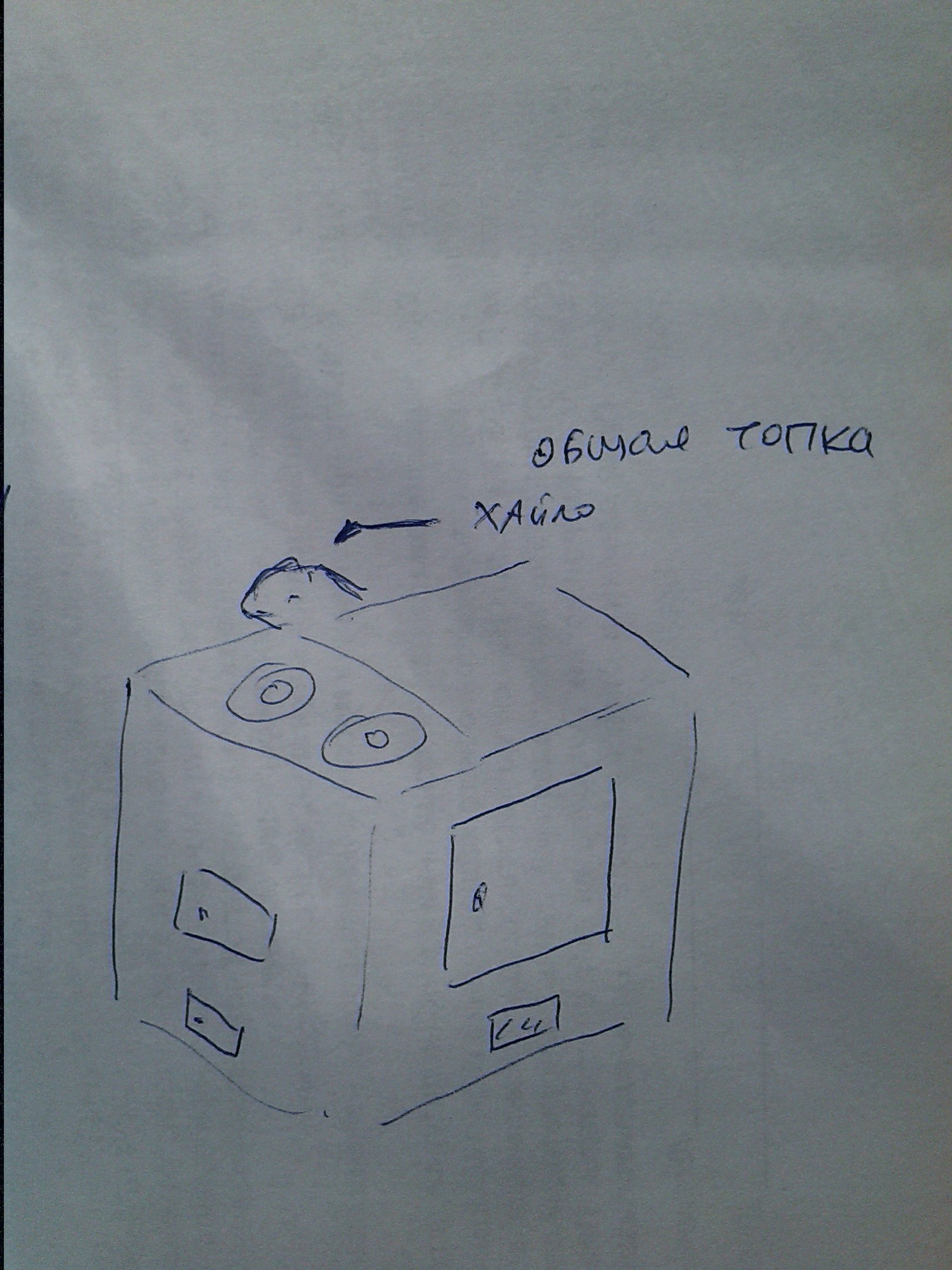

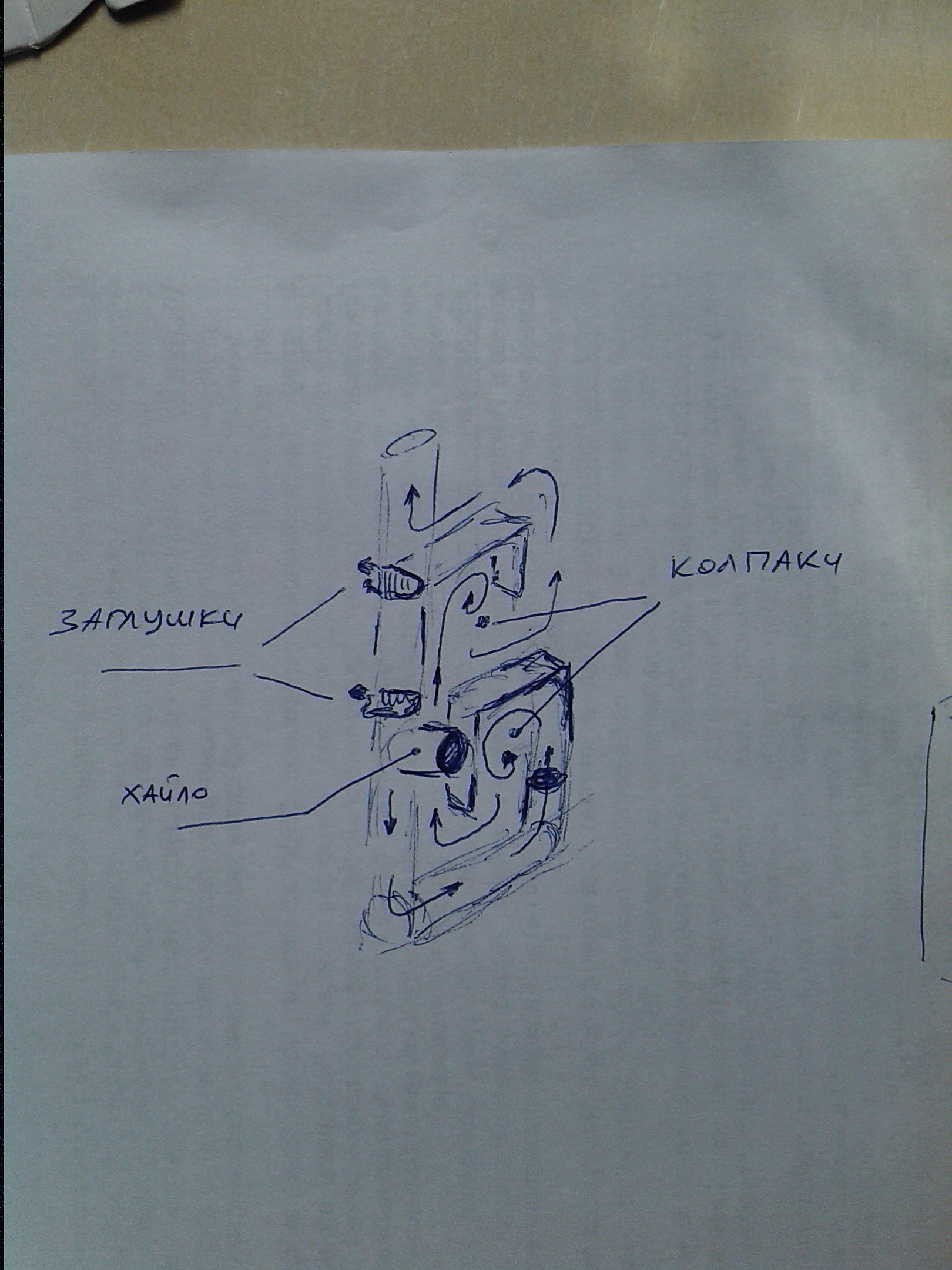

Добрый день, покритикуйте, пожалуйста идею.
Возможен ли такой вариант каминопечи с заложенным в колпак теплообменником с запитыванием в основную систему?
Получится ли сделать нечто вроде бокового подтопка с конфоркой, чтоб можно было чайник вскипяить, яичницу пожарить Smile ?
И чтоб получилось не слишком громоздко.5*6 кирпичей примерно?
Мыслил так,что при растопке заслонки открыты и печь работает как камин "прямотоком", а потом, когда разгорится, заслонки закрываются и теплый воздух идет таким сложным лабиринтом вниз, вбок и лишь потом наверх...внизу справа в колпаке и думал установить теплообменник для нагрева водяного теплого пола?
Схематично изобразил "хотелки" получается общая топка с большой стеклянной дверцей типа камина

СообщениеДобавлено: Пн 30 Апрель 2018, 20:34 Ответить с цитатойВернуться к началу
В принципе, такое возможно и даже вполне целесообразно.
Однако, успех затеи сильно зависит от грамотной реализации...

Спасибо, а что скажете по системе колпаков?
Пойдет ли теплый воздух по такому замысловатому пути?

СообщениеДобавлено: Пн 30 Апрель 2018, 22:34 Ответить с цитатойВернуться к началу
Плита, теплообменник,щиток на два колпака,???
Помоему в трубе будет конденсат,!
Нужно выше задвижки летнего хода , ставить термометр и следить чтоб ниже 150 градусов в трубе температура не опускалась.
Как по мне я бы воду исключил из этой системы,насос отключится, система тепл пол закипит, лопнет, потом всю печь из-за этого перебирать.

СообщениеДобавлено: Вт 1 Май 2018, 21:45 Ответить с цитатойВернуться к началу
alexv03 писал(а):
...что скажете по системе колпаков?
На сколько можно было понять по представленным картинкам, колпак там только во втором ярусе.
Дымогазы, по такому "замысловатому" пути может и пойдут, при условие достаточной тяги, но в целом, печная часть получилась на троечку, скорее даже с минусом.
Здесь следует заметить, что печь просто так нельзя подключить к системе ТП, потому что при случайном прекращение циркуляции, из за отключения электричества и т.п., быстро потушить печь не получится, а это может привести к закипанию теплоносителя в системе. Поэтому, лучше если печь(котёл в печи) будет работать на систему через теплообменник и иметь в своём контуре буферную ёмкость достаточного объёма и всё это желательно с ЕЦ.
Ну я вообще первый раз в жизни набросал, посмотрев готовые варианты, доступные в свободном скачивании.
Колпака я задумывал 2, для простоты так изобразил канал в виде трубы. т.е. через хайло вниз и вправо "в трубе" и потом вверх в колпак. вообще думал этот колпак "Г" образным сделать с заходом на боковую стенку(где и поставить теплообменник).
Я печь и задумывал, как кратковременный источник тепла при отключении газа или электричества Shocked
Стало быть нужен гравитационный теплообменник?
ЕЦ это естественная циркуляция?

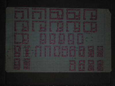

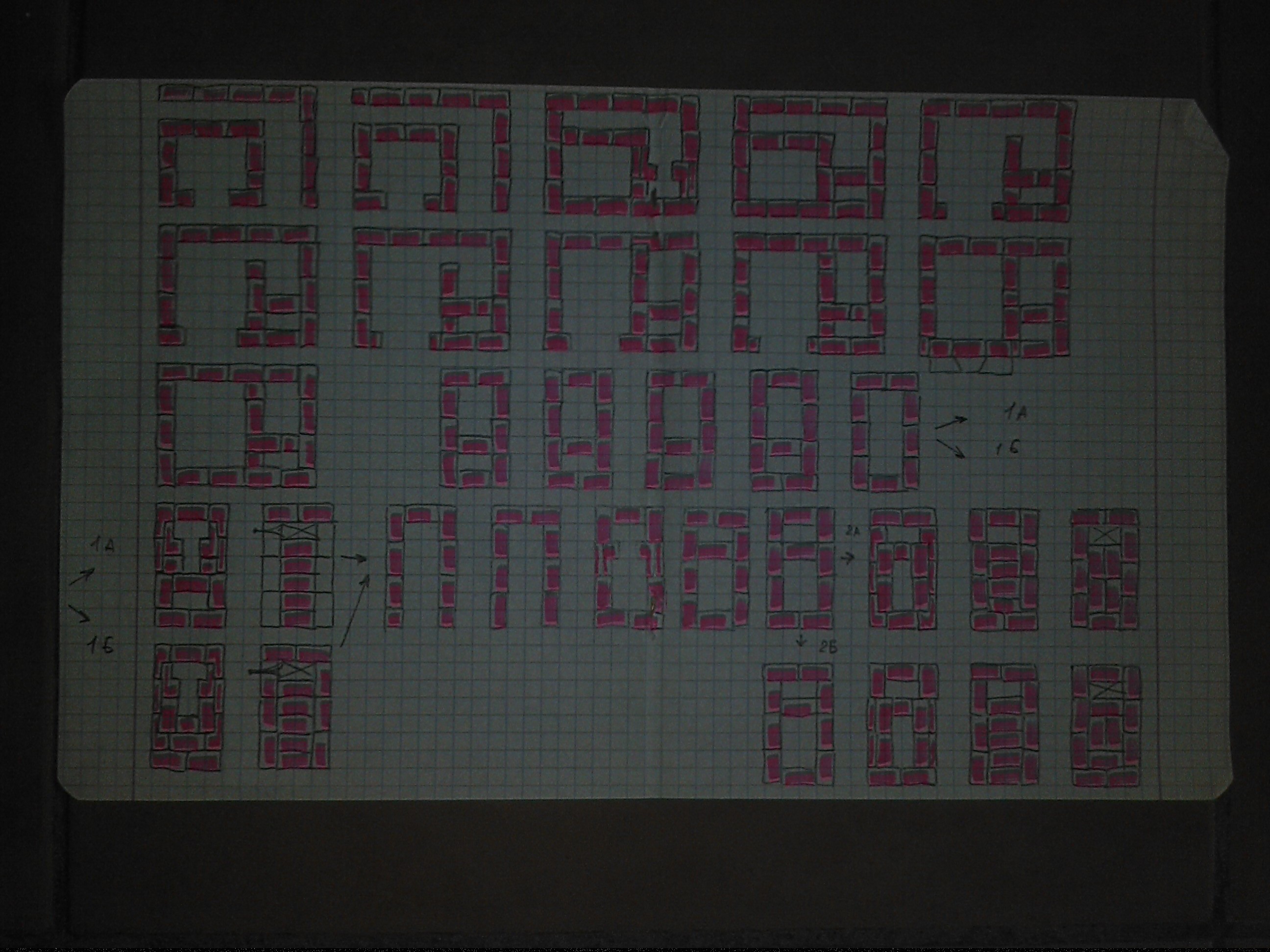

Добрый день, покритикуйте, пожалуйста порядовку.
скетчапом пользоваться не умею и, наверное, не пригодится Smile попробовал, чтоб понагляднее было хоть и на бумаге...
Топочная дверца 28,5 (горизонтальный) на 32,5(вертикальный).
Большая, поэтому труба "в кирпич"
От теплообменника в первый колпак пока не отказался...или, лучше, во второй планировать? Поэтому его пошире нарисовал.
Самому варианты под литерой Б больше нравятся (1Б один дымоход в нижней части случайно "мазнул") Smile
Крестами обозначены задвижка летнего хода и трубы
Топливник сделаю из шамотного кирпича, пока не стал перегружать рисунок, потом перенесу с черновика
Заранее спасибо

СообщениеДобавлено: Вт 23 Июль 2019, 01:03 Ответить с цитатойВернуться к началу
Неужели все настолько идеально получилось? Cool
СообщениеДобавлено: Вт 23 Июль 2019, 08:35 Ответить с цитатойВернуться к началу
Скорее наоборот.
alexv03
Зарегистрирован: Вс 29 Апрель 2018, 22:22
Сообщения: 46
Регион: РМЭ
СообщениеДобавлено: Вт 23 Июль 2019, 10:28 Ответить с цитатойВернуться к началу
Скорее наоборот.
Дак сказали бы, что не так, в чем ошибки...
