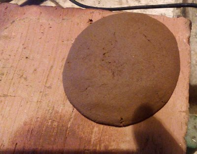

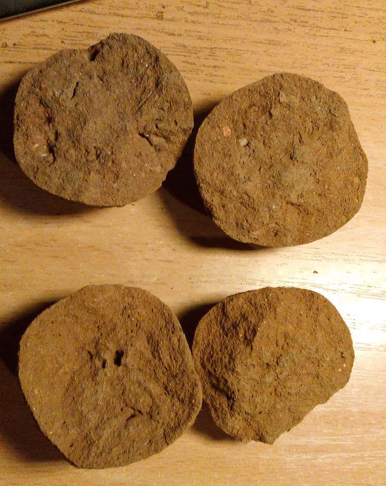

Здравствуйте.
Не решаюсь начать кладку, не уверен в растворе. Оцените, пожалуйста опытным взглядом, что не так? У самого опыта ноль.
Имею глину с двух мест: 1-я с места, где местные берут для печей (попадаются всякие корешки), 2-я с раскопок по прокладке газопровода (попадаются камушки). Испытывал обе всеми описанными в интернете способами. Вроде получается глины (а они примерно одинаковые) чуть жирнее нормальных. Например при растворении в воде осадок песка примерно 1/3. На фото то, что произошло с высушенными шариками из глины при падении с ~1 метра на бетон. На деревяшку не разбиваются.

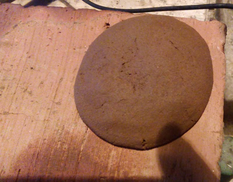

Пробовал кучу вариантов с пропорциями. Ниже ссылка на видео последнего замеса глина/песок 1/1. (глина протерта через сито, песок просеян). Сушил около суток, потом засунул в топку котла на час. Похоже все-равно не до конца просохло. На видео не попало: на толстом слое раствора на кирпиче были пара трещинок маленьких.
НЕТ АДГЕЗИИ С КИРПИЧЕМ!

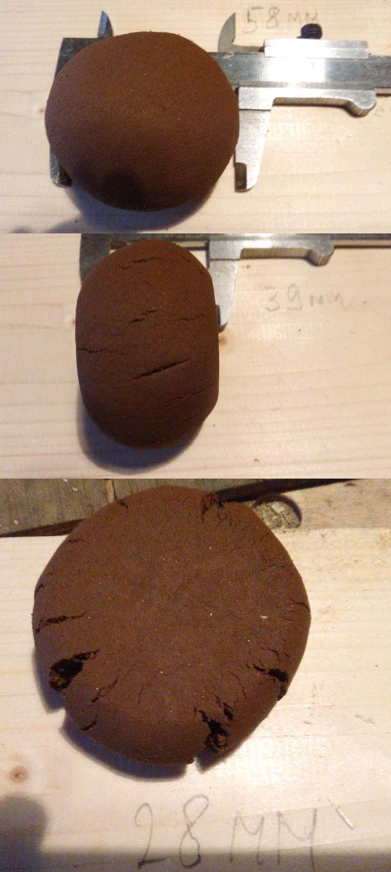

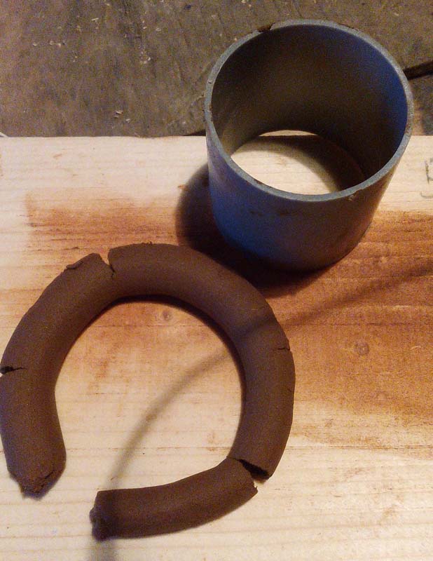

Еще раз провел опыты с неразмоченной глиной без песка.
1. Жгутик
2. Бросил с силой шарик на кирпич
3. Шарик между дощечками (размеры на фото)
Тощая?

СообщениеДобавлено: Пн 28 Октябрь 2019, 06:57 Ответить с цитатойВернуться к началу
если в составе уже 1/3 песка, то может и отощать не понадобится.
Глину распустить до состояния густой сметаны, кирпич намочить без фанатизма, и потом пробовать. мастерком слой 5 мм, на второй с песком1:1 и так далее. Сушить в комнатных условиях, через сутки смотрим. Консистенцию под себя подбирают, стандартно -при переворачивании мастерка половина гпс падает, половина остаётся.

Меня учили набирать полный мастерок раствора и стряхивать обратно в ведро. Нормальный раствор почти весь остается на мастерке, оголяется только верхняя кромка мастерка, примерно на 5 -10 мм. Если много раствора сползает с мастерка, значит много песка, раствор тощий.
Жирный раствор не стряхивается, висит прочно на мастерке
Но мастерок должен быть не ржавым! а то и такое бывает у некоторых печников

кстати если нет адгезии к кирпичу надо проверять из чего состоит готовый раствор (менять производителя), а также иногда нужно мыть щёткой кирпич

Валер, спасибо. Но похоже, что проблема в моей глине. На другом форуме подсказали, что она, скорее всего, мергелистая и добиться от нее чего-то не получится, если только подмешивать к хорошей глине. Придется искать. В Перми есть вроде есть производитель http://tdrezolit.ru/product/322 , но не нашел о ней отзывов. Беда. Месяц потратил на эксперименты.

Так вот: с одной стороны местные этой глиной пользуются (часть там же копал). Печник был в селе знакомый, в том году умер, не с кем посоветоваться. Да и ответ был бы ожидаем ожидаем, типа "я же делаю". Правда он и без работы не сидел, постоянно кому-нибудь печи перекладывал. А вот по какой причине? Потом еще говорят, что раствор главное должен место между кирпичами заполнить, а скреплять печь не так важно. Но если его пальцем можно расковырять, тоже, наверное, хорошего мало. Мне сравнивать не с чем. Боюсь напортачить.
Вот, Валер, ты бы стал на таком растворе, как на моем видео, который пластами от кирпича отваливается, печь класть? Причем пробовал и без добавления песка. Та же история. А вот с маленьким добавлением огнеупорной глины держится. Но ...
СообщениеДобавлено: Вт 29 Октябрь 2019, 08:27 Ответить с цитатойВернуться к началу
у мну браузер старый, не кажет твоё видео. Но по собственному опыту, скорее руки виноваты. чем глина Smile
Можно цемент, мастерок на ведро готовой гпс, но использовать за день.
