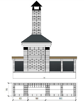

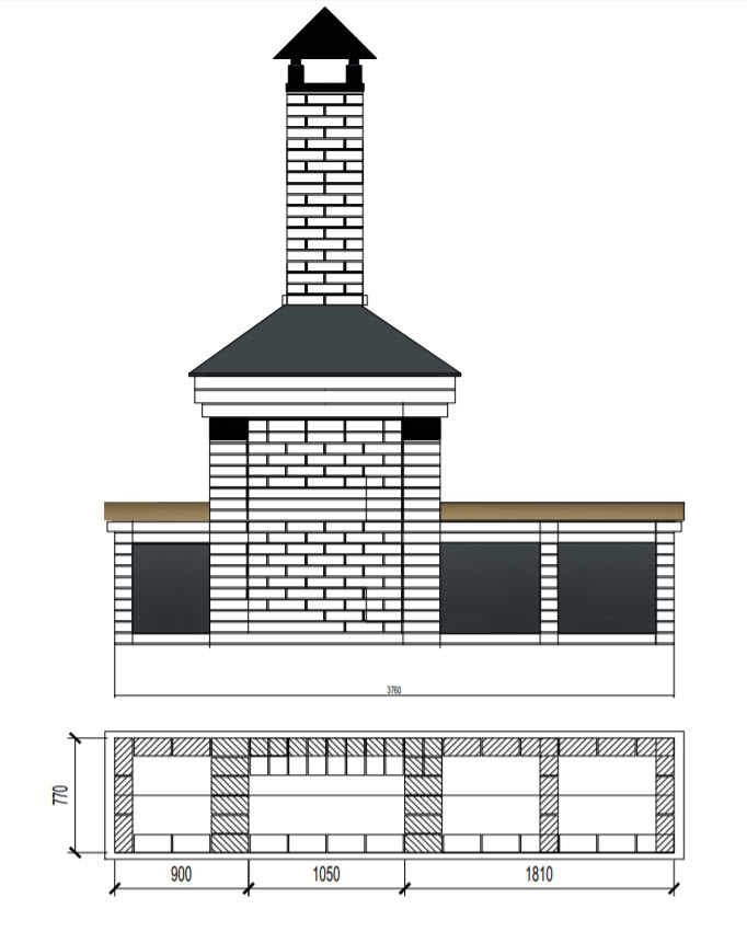

Друзья привет!
Ищу печника, кто сможет мне сделать печь.
Хочу понять ценообразование, если в бюджет уложусь, добавим казан и место под раковину.
Пример печи приложил.
Приму мастеров с другого региона с проживанием у меня на объекте.

bednak2000 писал(а):
Друзья привет!
Проект примитив. Долго не проживёт. Футеровки топки нет. Каменщик такую хрень может выложить за один день. Печного ничего в этом проекте нет.

Так там и не проект . Так , набросок хотелки

Но кто то делал этот "проект" -значит и технологическая часть подразумевается.

Этот проект стоит у моего товарища на даче, уже как 5 лет. И все отлично работает.
Именно по этой причине, хочу понять, сколько будет стоить сделать такой же.

Вот именно стоит. Так думают многие.А если часто пользоваться и пользоваться дровами - развалится. Раз в месяц от силы угольку сыпанули -разожгли жидкостью для розжига. Пожарили что то внешне похожее на шашлык. Так очень долго стоят -а если там ещё ящик железный стоит внутри для жарки -то вообще такой барбекюшке ничего не страшно. Да и любой каменщик сложит. Такие конструкции -только для внешнего антуражу.

Для уточнения и опровержения(сразу скажу- я не защищаю данный проект):
1)мой товарищ жарит мясо каждую пятницу-субботу-воскресенье, разжигает только дровами(без углей- принцип такой)... и самое удивительное что все целое и даже трещин нигде нет.
2) ящика железного нет
3) печь горит от дров постоянно, потому что рядом с ней стоит стол и очаг служит источником тепла (по вечерам)

Один метр комплекса равен 100 т.р. работа.
Вот такие примерно расценки слышу от печников.
Это без подсчета количества кирпича и не учитывает пристроенные столешницы.
В вашем случае, имея одну только барбекюшку, примерно в то и выйдет.
Прибавка каждой дополнительной позиции будет пропорционально увеличивать стоимость работ.
Вопросы "выдержит не выдержит нагрев" зависят от многих причин, как от правильности соблюдения применения материала и соблюдение зазоров на расширение, так и в отношение потребителя к изделию при эксплуатации.

В проекте кроме мангала одни столы и шкафы. Честно говоря, не пойму, что там делать печнику?

А за правильность функционирования ? Как бы кладка это к заборным столбикам ближе, а очаг это другое. Или об этом речи не было при кладке? Smile Smile Smile
