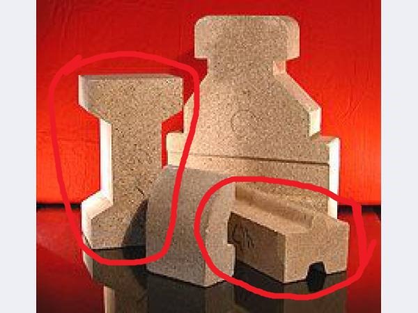

Коллеги, помогите распознать сии вот 2-ва изделия...
Хочется познакомиться с ними "поближе" Smile

Вот здесь смотрите. Но это чисто промышленная тематика... На таких подвесы футеровки делают.

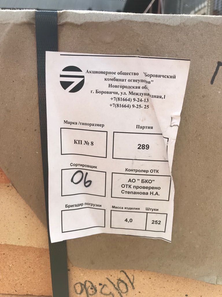

СообщениеДобавлено: Пн 9 Июль 2018, 21:44 Ответить с цитатойВернуться к началу
Что за кирпич?
 Размер файла:  151.22 КБ
 Просмотров:  946 раз(а)
Дмитрий Галанин
Сообщения: 1381
СообщениеДобавлено: Вт 10 Июль 2018, 07:20 Ответить с цитатойВернуться к началу
Написано ведь, КП 8 )))
Это не ГОСТовская номенклатура. ТУшное, заказное изделие. Как согласовали с заказчиком, так и назвали.
Дмитрий Галанин
Redston. Brand new stoves.
www.Redston.ru
Сообщения: 10147
СообщениеДобавлено: Вт 10 Июль 2018, 08:13 Ответить с цитатойВернуться к началу
т.о. никому неизвестно, что они туда намешали (?)
или скорее всего маркетинговый ход - сделали "Кирпич Печной" формат восьмерки (250х125х65)
может кто видел описание этого изделия (?)

Это похоже обычный строительный кирпич изготовленный из отходов шамотного производства и без проверки на прочность,огнеупорность и прочее. Многие огнеупорные заводы делают такой -а на рынках его продают как шамот и по цене шамота. Но такой кирпич только для забутовок и цоколей, можно на облицовку внутри помещений. " Р-а -з-в-о-д-и-л-о-в-о"конкретное. Многие печники уже попадались на удочку с "шамотом" от ММК(магнитогорский) На заводе коммерсы покупают его как обычный полнотелый кирпич за 19 руб/шт. "ВПАРИВАЮТ" по 50-60 руб/шт как шамот -в зависимости от региона.
Дмитрий Галанин
Сообщения: 1381
СообщениеДобавлено: Вт 10 Июль 2018, 20:55 Ответить с цитатойВернуться к началу
Скорее всего это ПРЕССОВАННЫЙ кирпич. Для печей он, действительно, не подходит. К огнеупорам не имеет отношения. И вовсе это не "отходы шамотного пр-ва". Это обычный общестроительный материал. Сейчас спрос на формованные огнеупоры сокращается. Потребители предпочитают неформованные и волокнистые продукты. А мощности производственные имеются. Вот и загружают их общестроем. Технологии схожи. А то, что его барыжат как огнеупор - оставим на совести тех, кто этим занимается.

СообщениеДобавлено: Пт 15 Февраль 2019, 19:50 Ответить с цитатойВернуться к началу
Уважаемые гуру,
на сайте боровичского завода данные изделия, КП-5 и КП-8, указаны конкретно как "кирпич для кладки бытовых печей". Прилагаю страницу из их каталога. Больше никакой информации о данных изделиях на сайте не нашёл.
aobko.ru/refractories/formovannye_ogneupory/bricks_for_household_furnace_laying/
Рожа ничего не обещающая...
шамотный кирпич.pdf
 Название файла:   шамотный кирпич.pdf
 Размер файла:  154.47 КБ
 Скачено:  336 раз(а)
Дмитрий Галанин
Сообщения: 1381
СообщениеДобавлено: Пт 15 Февраль 2019, 22:06 Ответить с цитатойВернуться к началу
Ну, так все правильно. КП кирпич прессованный. 5 и 8 - размерность. Внешний корпус бытовой печки по задумке "авторов" можно строить....К огню, главное, не пущать)) Cool
