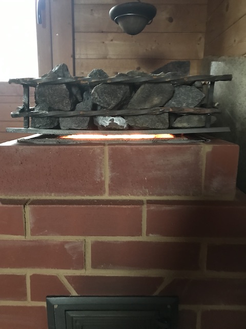

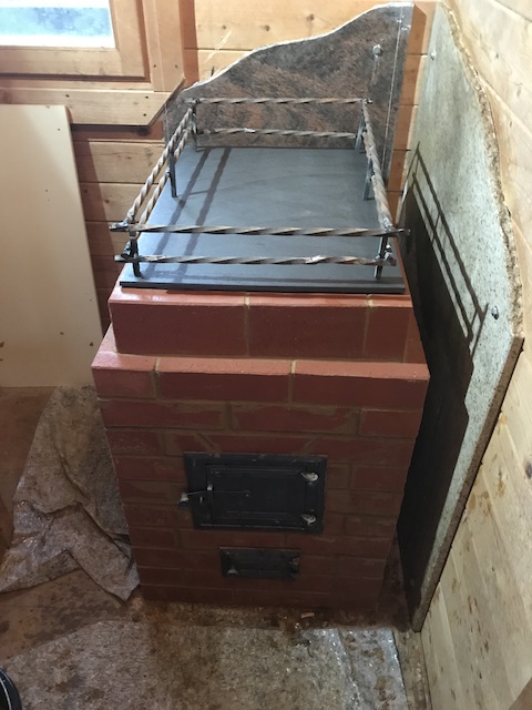

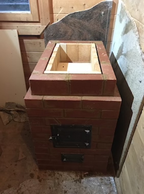

Добрый день. Живу в Германии.В садовом домике сделал баню.
Покупал простые печки HARVIA для сауны. Они периодически прогорали. Решил построить маленькую печь из кирпича. Найти здесь печника невозможно или очень дорого (связано с законами).
Сам никакого отношения к печному делу не имею. Построил небольшую печку. Положил сверху чугунную плиту 50 х 70 см, толщиной 10 мм.
Но из этого ничего не получилось. Плиту при нагреве выгибает.
Теперь думаю положить шамотную плиту а на нее чугунную плиту.
Думаю что тепло будет, а жара нет. Вариант следующий: сделаю в шамотной плите небольшие отверстия чтобы горячие газы всетаки попадали на плиту. Ну и последнее, придется сварить емкость для камней, но как это сделать правильно чтобы и емкость не повело.
Еще прочитал что раньше при строительстве печей использовали для основания песчаник, но недостатком этого материала являлась высокая теплопроводность. Может быть мне вместо шамотной плиты взять плиту из песчаника?
Буду очень благодарен за помощь. Попробую выложить фото
 Размер файла:  68.12 КБ
 Просмотров:  689 раз(а)

еще фото
еще
 Размер файла:  66.59 КБ
 Просмотров:  684 раз(а)

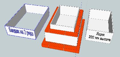

СообщениеДобавлено: Вт 25 Декабрь 2018, 15:35 Ответить с цитатойВернуться к началу
ANDREJMOR писал(а):
Да классный бак. Но у нас такой сварить будет наверное 1000 евро .
Моя проблема в том что здесь любое телодвижение стоит бешеные деньги. Конечно бак я срисую. Спасибо

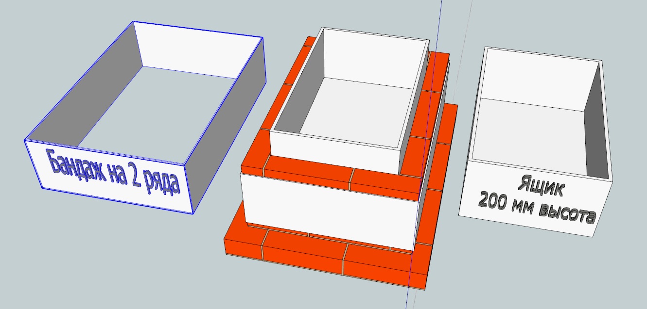

Посмотрите, накидал.
Спорно конечно, участники форума поправят, надеюсь. Smile
 Размер файла:  129.37 КБ
 Просмотров:  679 раз(а)

СообщениеДобавлено: Вт 25 Декабрь 2018, 16:20 Ответить с цитатойВернуться к началу
спасибо огромное. сама идея бандажа мне в голову не приходила.
Свет в конце туннеля. А еще вопрос, какую марку стали надо брать, какой толщины и вопрос еще возник - наверное закрытый бак лучше.
И еще вопрос, бандаж делать с зазором на расширение самой емкости или точно по размеру
Сообщения: 2362
СообщениеДобавлено: Вт 25 Декабрь 2018, 16:35 Ответить с цитатойВернуться к началу
Это не решение, а идея.
Вопрос по стали сложный. Не знаю какая лучше. Не буду врать.
Закрыть можно просто крышкой. А крышку можно и пофантазировать Smile
Под бандаж надо проложить конечно базальтовый картон на компенсацию теплового расширения. Бандаж в виде ленты наверно, загибы, 2 куска уголка и стянуть болтами.
Продолжайте думать, пишу просто очевидные вещи для дальнейшего поиска решения.

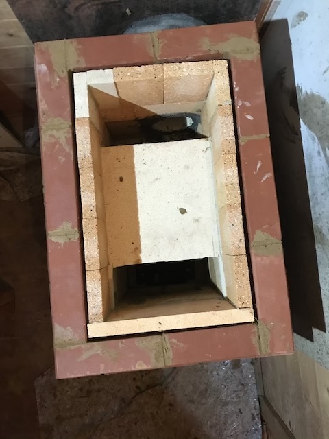

СообщениеДобавлено: Вт 25 Декабрь 2018, 16:52 Ответить с цитатойВернуться к началу
Дымоход на задней стенке. У меня там стояла металлическая печка, пришлось использовать старое подключение.
 Размер файла:  82.55 КБ
 Просмотров:  403 раз(а)

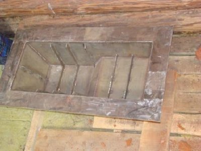

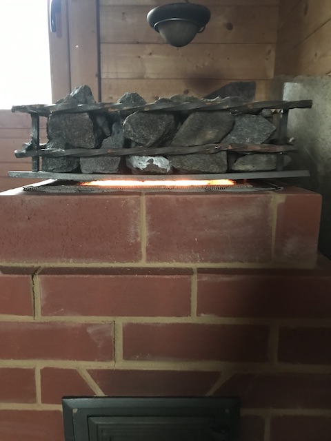

Вот информация к размышлению .Корыто для камней
 Размер файла:  29.47 КБ
 Просмотров:  697 раз(а)
Сообщения: 6706
СообщениеДобавлено: Вт 25 Декабрь 2018, 18:38 Ответить с цитатойВернуться к началу
Юре думай -а сделай в скетче рисунок по моей картинке. Проверено неоднократо

СообщениеДобавлено: Вт 25 Декабрь 2018, 19:33 Ответить с цитатойВернуться к началу
Не умею пользоваться форумом. Получается что можно нажать ответ только под последним сообщением. Не ожидал что получу столько информации, теперь буду рекламировать вас.
Огромное спасибо за вариант. Буду думать.

СообщениеДобавлено: Вт 25 Декабрь 2018, 20:30 Ответить с цитатойВернуться к началу
Вопрос. А как вариант что положить шамотную плиту и проделать в ней небольшие окна чтобы уменьшить площадь нагрева плиты. Так ее наверное выгибать не будет. И вариант плиты из песчаника под чугунную.
 Размер файла:  94.61 КБ
 Просмотров:  657 раз(а)

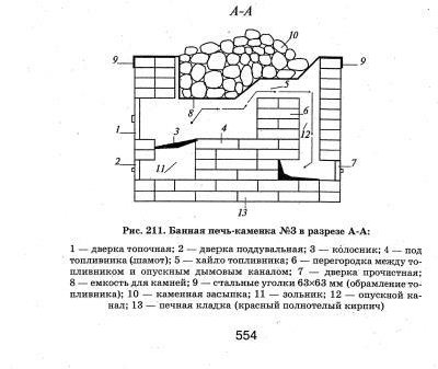

А я опять с книгой Рязанкина: он предлагает в аналогичной печи использовать для камней старую чугунную раковину. Не знаю, в Германии есть ли такие, а у нас (раньше) их дофига кругом валялось. Когда мы пионерами металлолом собирали, "пионерские рельсы БАМу"
Человек тем и отличается от остальных земных существ, что умеет использовать инструменты и огонь
Сообщения: 6706
СообщениеДобавлено: Чт 27 Декабрь 2018, 07:37 Ответить с цитатойВернуться к началу
Нашёл ещё и фотку этой ёмкости для камней
