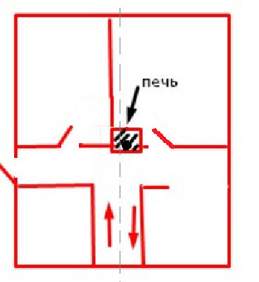

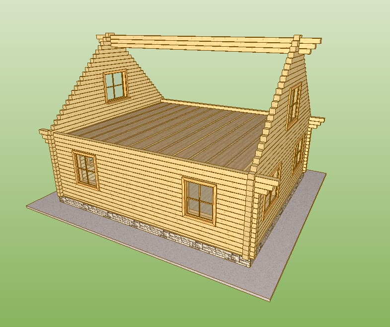

Всем Доброго Здоровья. Нужна помощь в выборе печи.
Новый дом для постоянного проживания - брус 8*9 на плите. Спланировано место под печь 1,2*1,2 на плите и в кровле в центре дома. Печь топкой будет в коридор, напротив лестницы на мансардный этаж, по задней стенке, с небольшим смещением межкомнатная перегородка. Печь будет обогревать боками две комнаты. Высота потолка 2,5 метра, верхняя часть печи должна пройти через перекрытие, до уровня пола мансардного этажа. Труба предполагается сэндвич.
По конструктиву привлекла двухколпаковая конструкция, было желание с духовкой, но это блажь))
Господа Профессионалы нужна помощь: - за и против такой конструкции печи. Какую модель порекомендуете. Кто может сложить на юге Ленинградской области, либо можно самому по порядовке сложить. Что порекомендуете - Мужчины?
 Размер файла:  13.18 КБ
 Просмотров:  714 раз(а)

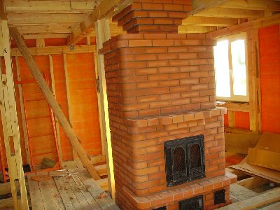

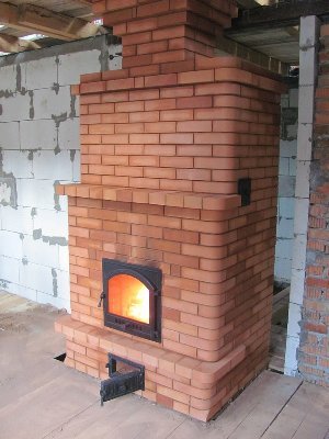

СообщениеДобавлено: Пн 11 Февраль 2019, 21:04 Ответить с цитатойВернуться к началу

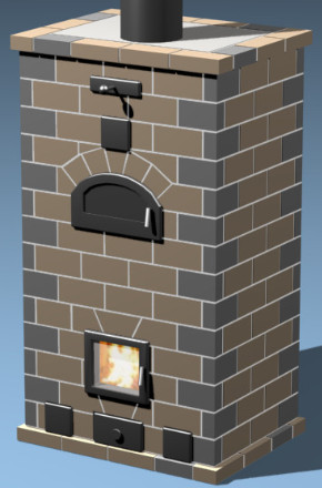

Рекомендую двух-колпаковую камино-печь с духовкой(с хлебной камерой).
Типа такой, только повыше и дверку побольше:
 Размер файла:  35.81 КБ
 Просмотров:  710 раз(а)

Здравствуйте, мне нравится этот вариант, Вопрос - как его правильней реализовать? : как найти Спеца, который сможет этот агрегат построить, где взять проект порядовку, и можно ли сместить трубу на правую сторону(мимо конька)

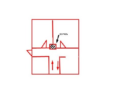

СообщениеДобавлено: Пн 11 Февраль 2019, 23:54 Ответить с цитатойВернуться к началу
мне нравится этот вариант, Вопрос - как его правильней реализовать?: как найти Спеца, который сможет этот агрегат построить, где взять проект порядовку,
Показанный проект делался помещения с высотой потолка 2,4м, и дверка там маленькая, Под Ваши условия надо делать новый.
Печника надо искать, на этом форуме в том числе.
А можно и самому сделать(рекомендую)...
Трубу сместить можно, но можно и саму печь сместить(см схему).
 Размер файла:  17.93 КБ
 Просмотров:  454 раз(а)

Здравствуйте. Нет, плита точно не нужна, да и духовка еще под вопросом. И сместить печь тоже нельзя. Very Happy

Здравствуйте . Смещать печь не получится, - не надо. Что стоит проект под мои условия, Высота от пола до пола 2750. Если строить самому, какой кирпич и какую смесь использовать. как ввязать сэндвич трубу в конструкцию? Духовка из чего делается? Сколько может стоить профессиональная кладка такой печи?

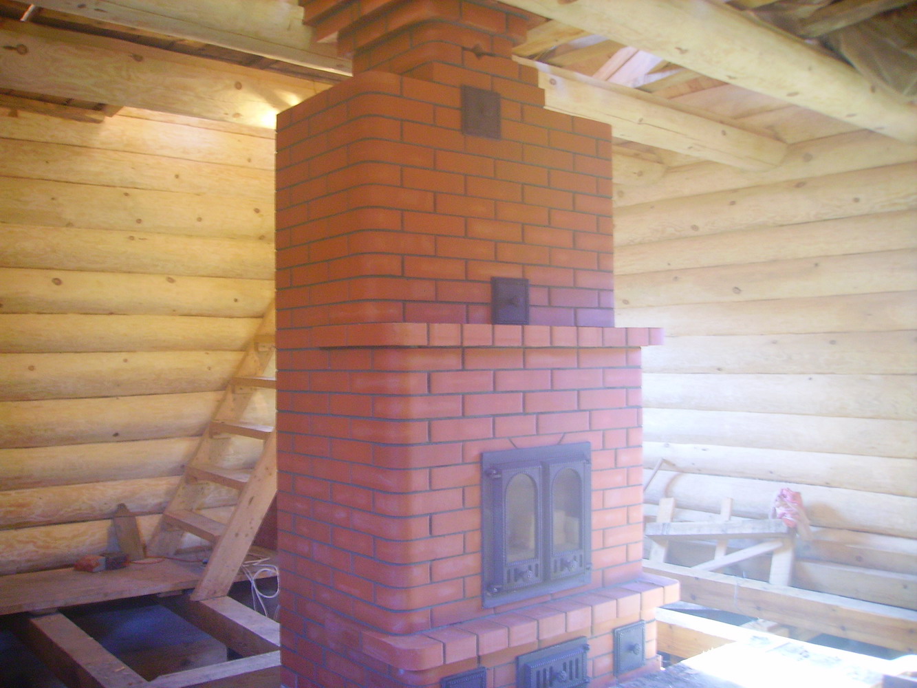

а это еще зачем? видеть макушку печи из пола? типа подогреть трохи и мансарду? К тому же у вас посреди дома явно капитальная стена с балками. как там прикажете ее кромсать до самого пола мансарды? Как правило -там всего лишь вырез в стене делается , проем, как под дверь на высоту чуть более 2м. А выше -обязательно целые сплошные венцы, это ж- жесткость дома.Smile
Значит достаточно приспособить саму топку под духовку(хлебная камера). Поверьте-почти то же самое. А вот отдельная дверка ХК по цене сравнима с топочной.
Внутрянка бывает разной. внешне -все почти одинаковы. вообще то лучше -прфессионалу, это не простенькая печушка и новичку будет сложно. Хотя... Всё зависит от того куда ваши руки смотрят, от вашего кошелька ну и конечно от мозгов. В ваших краях хватает прфессионалов и даже я в лучшие годы ездил , аж туда Smile
На вашем рисунке как раз таки труба -по середине печи, что хорошо, печь предполагается симметричная а значит труба выйдет по центру печи. Можно лишь спереди или сзади. Зачем смещать? покажете план дома с коньком и расположением балок и возможно труба пройдет акурат от середины печи.
цены как на прект таки за работу у всех разные и их не принято к ак то каждому же вот так вываливать. Психология. Всё -через личку .
А чего надо и сколько- вам выложит целый список. Или это будет обязательная часть пректа(спецификация) или будущий печник. Закупкой кирпича и чугунины вам придется скорее всего самому заняться.Что вобщем не сложно если грамотно всё объяснить. Кирпича же в Питера навалом. Выберите чтоб покрасивше и по цене не убивал.http://comstroy-spb.ru/catalog/kirpich/pechnoj_kirpich/
духовка-блажь и ей запросто может служить сам топливник а значит никаких доп. расходов. (Речь- о т.н. хлебной камере в теле печи сделанной из кирпича когда горячий воздух проходит через нее же. а не вариант с "чистой духовкой" металлической).

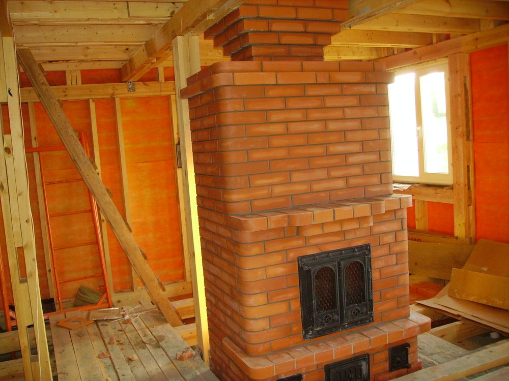

Доброго Здоровья.
на мой взгляд такая печь слишком громоздкая для дома 8*9, перегородок внутри дома пока нет, поэтому с проходами проблем нет. по оси дома проходит коньковая балка, поэтому надо смещать трубу - если смотреть на топку - влево. место под печь на фундаменте (плите ) предусмотрено 1200*1350 - ось коньковой балки (170мм) 850/500.
Мансарду "троха" греть буду. Высота от пола до пола 2700-2800, высота по коньку 6800.
Интересует СДГ, конструкция, какой кирпич, сколько стоит работа, и фото Ваших работ, желательно в нашем регионе.
СообщениеДобавлено: Ср 13 Февраль 2019, 23:16 Ответить с цитатойВернуться к началу
а на мой наоборот малая. Но подойдет если будет с перегородками как у вас планируется на рисунке. На фотке печь 5/3,5 кирпича-где то на 60 квадратов.
интересненько... где ж у вас капитальная стена тогда?...неужто балки по 8 м на наружных стенах ? сфоткали б там всё?
думаю можно немного саму печь сместить особенно если делать в 4,5 кирпича-114см. а у вас 135см. К тому же труба перед крышей из кирпичной конечно же превращается в сендвич и выходит наружу у самого конька , лишь бы коньковую балку не зацепить. Сендвич занимает менше места чем кирпичная.
не будете. Это будет уже не верх перекрыши печи а некое продолжение печи до уровня пола 2 этажа. По сути сама печь -это где то 30 рядов т.е 210см. До потолка не делается даже если его и не делать а оставить дырку. Толку от этой шняги немного а вред основному предназначению-обогреть нижние комнаты- нанесет. Печь будет быстро остывать изза утечки тепла в холодный 2 этаж. Всеравно что стену печи высунуть на улицу. Smile
и что , будете смотреть и проверять есть там СДГ или нет? Колпаковая система вовсе не является самой лучшей. хотя наверно самой простой. А так -все такие печи внешне одинаковые. Можно обозвать ее любым словом. Можно и СДГ. Лишь бы клиенту понравилось yu
по остальному -будущий печник вам обязан огласисть весь список -сколько и чего надо, но только после ого как устаканите какая будет печь. На такую-примерно 600-700 кирпичей на саму печь. Плюс от печи до крыши(до подключения сендвич-трубы) по второму этажу какое то количество зависящее от высоты этажа и чердака. Короче купив 1000 штук не ошибетесь. Лишнего кирпича в строящемся доме не бывает. Опять же баня, барбекюшка там и пр.

Хороший вариант!!!, а возможен вариант смещения трубы на левую сторону печи(если смотреть на топку), иначе она упрется в коньковую балку. Балка 170мм проходит осью 850/500 над местом для печи, в стропилке уже проем предусмотрен.
Что скажите в "за и против" двухколпаковых печей, или про другую систему?
 Размер файла:  321.43 КБ
