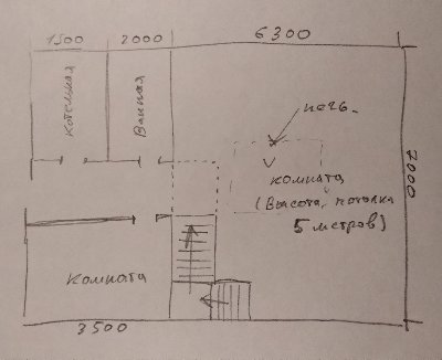

Доброго времени суток! Всем спасибо за ответы!
Камин планируется закрытый. Варочную панель можно сделать и не основной топочной! Просто я думал что так сложнее!? Печь будет стоять в комнате 6,5х7 метров, высота потолка 5 метров. Но там потолка как такового не будет. Роль потолка будет выполнять крыша! Второго этажа тоже не будет в привычном понимании. Если смотреть на план дома, то получается над котельной, ванной и маленькой комнатой будет спальня, но без стен! Просто под скатами крыши. Ну не знаю как точнее объяснить. Что-то в стиле шале. Отопление в доме будет, от электрокотла. А печь нужна на случай отключения электричества. Дом для ПМЖ! Стены клееный брус 240 мм.
Это примерный план дома.
 Размер файла:  596.08 КБ
 Просмотров:  354 раз(а)

Я пытаюсь выяснить заранее размер печи, чтобы под нее спланировать фундамент. И печнику сделать проще, чтобы не пришлось думать, как обойти стропила.

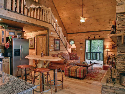

Что-то типа вот этого. Только лестница с левой стороны от коридора. А печь на месте столика с барными стульями.

И еще вопрос, может фундамент сделать на полметра с запасом в каждую сторону? Насколько печнику сложно обойти стропила?
А ещё лучше печь на месте холодильника, чтобы отапливать и комнату за стенкой, как тут
Да и печь я бы рекомендовал тоже русскую

Александр Володин писал(а):
В этой комнате даже батареи не будет! Её отапливать не нужно!
Русская печь тоже не подходит!
Вот и хотелось бы сначала с печью определиться, а потом проект дома делать.

Вот я и прошу совета! Какие примерно могут быть размеры у такой печи? Какого размера делать фундамент? Примерный конструктив такой печи? Где будет труба, чтобы при проектировании дома учесть расположение стропил?
