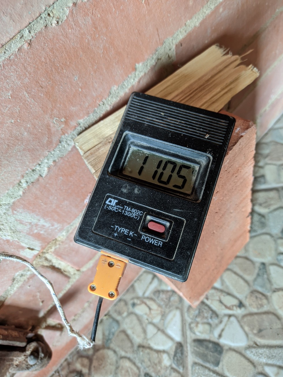

Решил поделиться своей маленькой наработкой, вдруг кому полезно будет. Имею печь Рамунаса, конструкцию все знают. Довольно долго мучал печь переделками с целью подогреть подачу воздуха в промежуточный канал. Есть два хайла на входе в промежуточный канал, на 4 ряду основное, на 2 ряду маленькое. Так вот я подал воздух между ними, вышло так что воздух сразу же пересекается с огнем из нижнего хайла и практически сразу при открытии рабочего хода воздух реагирует, это через 5 минут от спички. В итоге через 1 час от спички температура в дожигателе под ящиком была 1045 градусов, в максимуме доходила до 1110 градусов. Протопка из 30 кг дров длилась 2 часа 10 минут но был сильный перетоп, буду уменьшать дрова до 26 кг в эту пятницу. На 1/2 дальнего колосника положена мет пластина, типа под. Под ящиком под рядом шамота лежит вермикулит, недостаток утечки тепла в землю устранен. На фото температура факела через час от спички, печь не топлена неделю то есть холодная. Вот скетч https://drive.google.com/file/d/173LOs3__H4ofEUzTVTQpVLLBvW-PvE_e/view
По идее если в любой печи перед дожигателем сделать такую вот небольшую камеру, должно работать. Я не печник прошу не ругать. Не могу фото с телефона подкрепить с прибором, подскажите как.

В общем за счёт моего решения по подаче скорость протопки сильно сократилась, расход дров тоже. А выход печи на 1045 градусов с холодного состояния час от спички. Если кому интересно предложите ещё чем дополнить конструкцию, например подачей в дожигатель. Она есть но пока термопары едут она закрыта у меня.
На счет большого избытка подачи воздуха сразу нет, датчик показал что если дверцу открыть более чем на 4-5 см температура в реакторе падает.

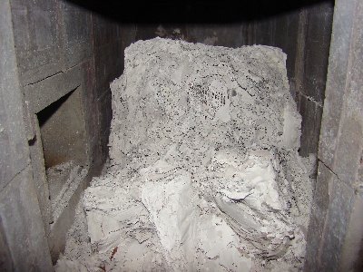

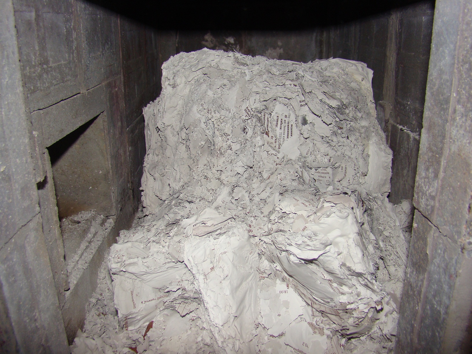

Главное, чтобы файл был весом менее 800 Кб. Щелкаете выбрать файл. Выбираете его в своей папке, где он расположен. Если надо пишите комментарии, они попадут в рамку с фото. Имя файла появится в строке рядом с кнопкой выбрать файл.И щелкаете добавить приложение. Если файл не сможет разместится появится сообщение об ошибки. А так, можете щелкнуть Пред. просмотр и посмотреть что будет размещено. ну и щелкнуть отправить.
ПС Хронология отправленных фото обратная, первым размещается последнее отправленное фото. Имейте ввиду!
Остатки сгоревших 30 кг бумаги.

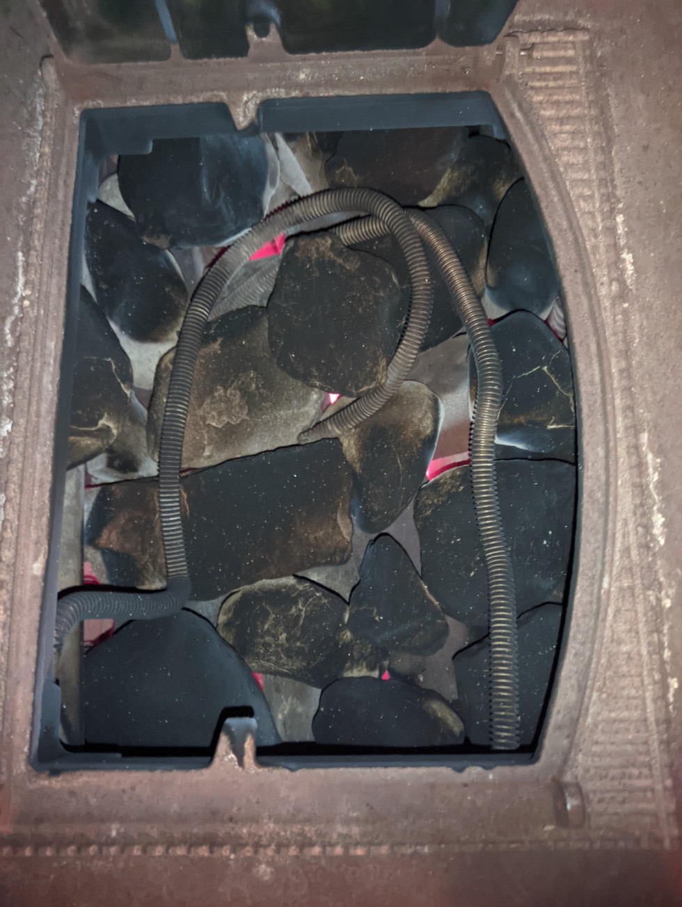

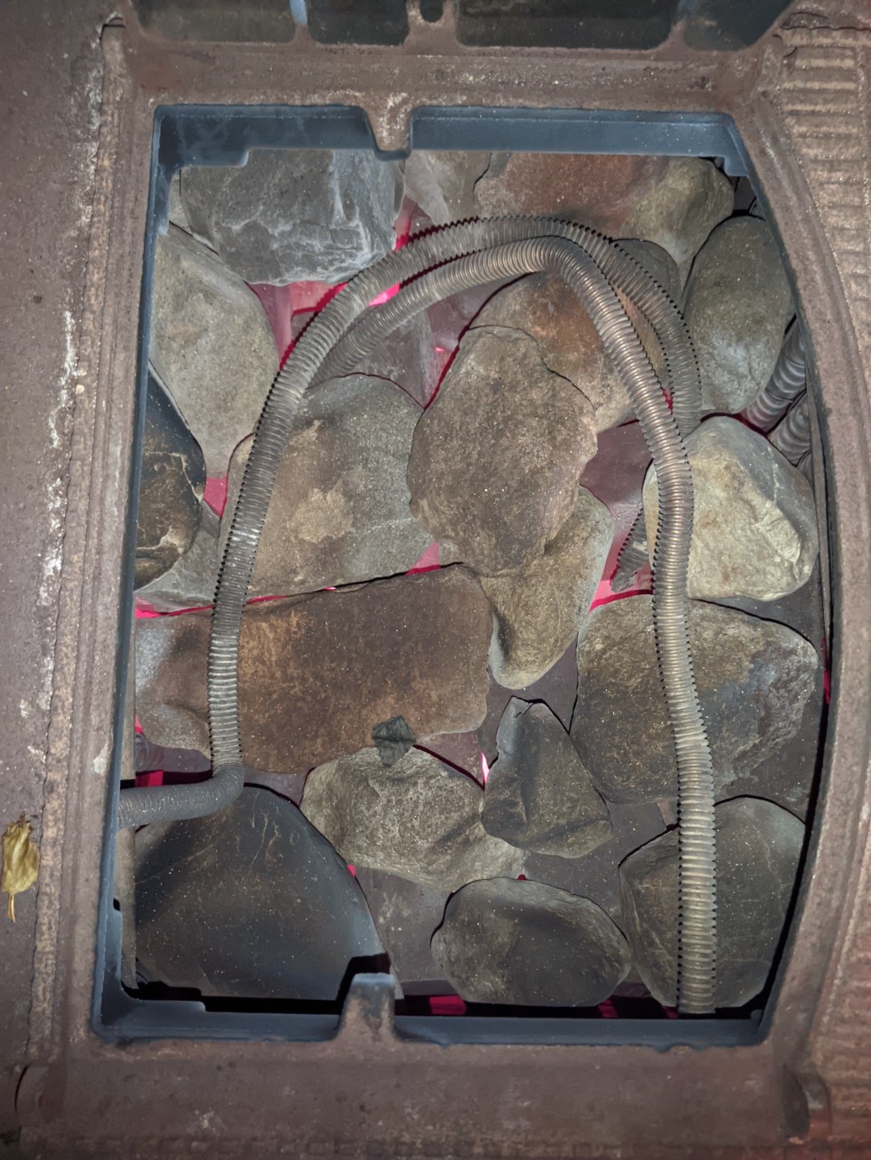

Скачал таки программу для сжатия. 1045 это через час от спички. Фото камней на момент закрытия задвижки, 2 часа 10 минут от спички. Нагрев соответсвенно нижний. Обратите внимание на отсутсвие сажи. Вес ящика с чугунном и камнями 290-300 кг, ещё 30 кг ряд шамота под ним, так же печь греет 140 литров воды в баке. Вроде цифры скорости выхода на пик горения повеселее чем у Захарыча, размер закладки в расчёт не беру потому что там вдвое больше дров уходит за баню даже больше с предварительным подтопом. Плюс моё решение без железных труб в камеру сгорания, неубиваемая конструкция. Послезавтра 26 кг буду топить так как от 30 в прошлый раз сильный перебор был. У меня так на ряд выше чем у автора, но можно было смело 12 рядов для ещё большего ящика делать. Но и этого с большим запасом хватает.

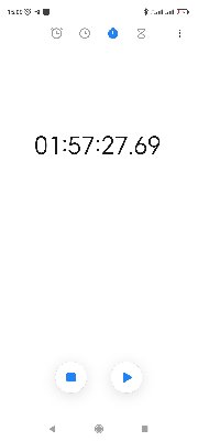

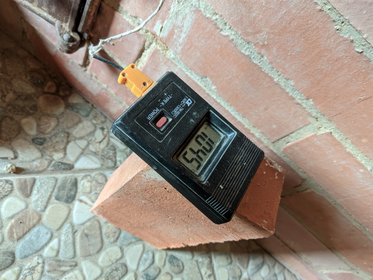

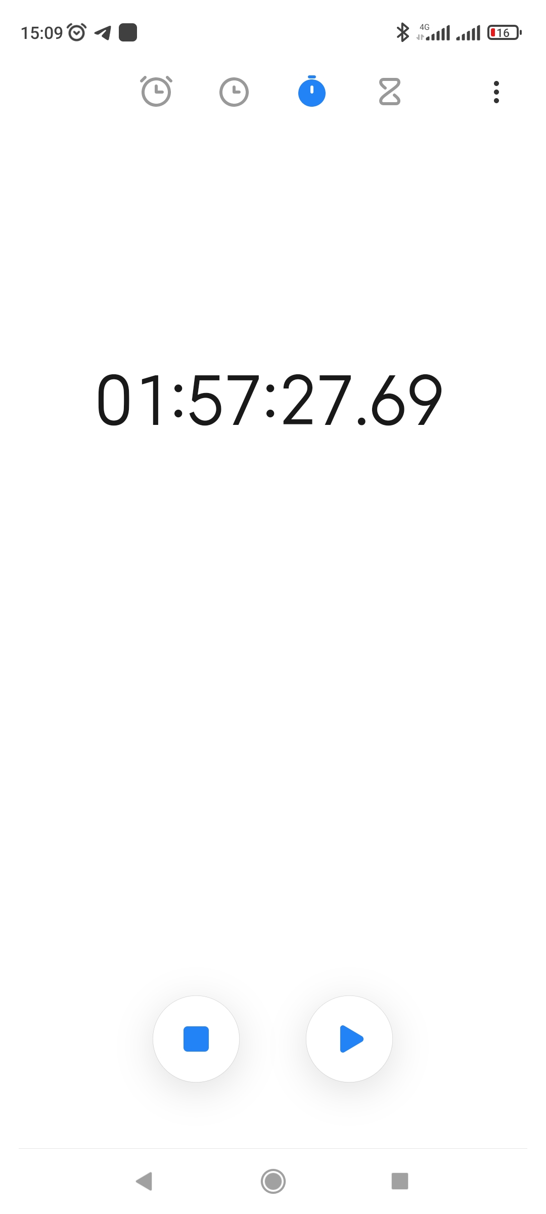

Я всегда за конструктивный диалог. Напишите какие нужно выложить данные всё напишу. Это сегодня топил без пластины, чисто колосниковый режим. Довольно грязное видно горение, с пластиной выше фото вроде выкладывал. 26 кг дров, время от спички то закрытия на скрине. По ходу теперь только с пластиной на пол колосника в конце топки буду топить.
