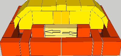

Топка. В основу конструкции топки положены следующие принципы.
- разделение фаз генерации ( горения) и отбора тепла . В идеале отбор тепла из топки запрещен. Но поскольку строим все же не котел , а бытовую печь , то приходится идти на компромиссы в виде стеклянной топочной дверки.
- высота топки должна обеспечить требуемую тягу на выходе из топливника в районе 5 паскалей . Для этого в состав топки включен райзер из керамоволокна отделенный от топки зауженным портом , в котором все потоки газов из топливника встречаются , что создает условия для интенсификации диффузионного сгорания. Уже за портом происходит догорание факела в теплоизолированном канале райзера.
- Основным режимом продувки топки является колосниковый режим. Он позволяет минимизировать проскок паразитного воздуха мимо закладки и существенно сократить время стадии догорания углей , на котором идут большие теплопотери с уходящими газами. Для сокращения времени стадии догорания применен узкий колосник с глубоким приямком и крутыми боковыми скосами.
- для улучшения старта и компенсации большого сопротивления закладки в средней части топливника имеются щелевые сопла (2-3 мм) , которые обеспечивают легкий старт при верхнем розжиге. А по мере выхода на рабочий режим доставляют воздух в среднюю часть слоя закладки.
-топка имеет возможность забирать воздух на горение как из помещения, так и с улицы. При заборе воздуха с улицы имеется экономия по причине того что уже нагретый воздух из помещения не расходуется на горение и отсутствует инфильтрация холодного наружного воздуха в помещение. Основной режим работы - приток с улицы.
- контроль за температурой отходящих газов осуществляется термопарой , установленной у трубной заслонки. Температура отходящих устанавливается заслонкой регулятором в байпасном канале и держится в диапазоне 90-120 градусов в зависимости от внешних факторов. Таким образом теплопотери с уходящими газами сведены к минимуму.
- в топке применена плавающая тонкая футеровка из лещадки 40 мм. Она установлена насухо и имеет возможность двигаться от тепловых воздействий.
- вся нижняя часть топливника также собрана насухо и подвижна. Такая конструкция позволяет полностью разобрать топливник за 15 минут и потом собрать его после обслуживания и даже легко заменить любой из его элементов
- для установки фурнитуры применен металлический портал, который крепится на кладку на винтах и так же может быть снят вместе с фурнитурой в любой момент.
Печка построена и эксплуатируется с 2019 года без каких либо проблем и переделок. Изначально предполагалось, что она будет оштукатурена по сетке. Поэтому есть погрешности при кладке по зазорам и внешнему виду. Но сразу это не было сделано из соображений наблюдения за кладкой , а потом как то привык. Кладка на ребро держит серьезные неравномерности температуры и все кирпичи стоят на месте за счет перевязки контуров. Армирование не применялось. Перетоп для дачной печи и локальные температуры на стенке под 120-140 градусов это обычное дело. Но трещин кирпича не наблюдается. Печь отдает тепло очень быстро от начала , что важно при работе с малыми закладками . И при этом держит тепло достаточно долго за счет теплоемкого подслоя . Экономичность печи также на уровне. Отопительный сезон может у нас и в сентябре начаться. Обычно хватает одной закладки на двое суток. Потом с наступлением первых холодов один раз в сутки. Ну а в морозы два , а то и три раза в сутки. В целом печкой доволен.
Проект в SKP v8 выложен в состоянии на 2019 год. Сейчас в проекте кое что улучшено .. но не построено. Ну вот может критики что то еще предложат для улучшения.

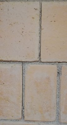

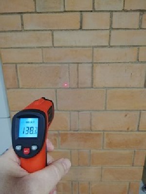

internet_pechnik писал(а):
2. быстро нагревающиеся наребро кирпичи по идее должны вынудить прекращать топку раньше времени, иначе начнутся трещины по швам. Никакая штукатурка или плитка не выдержит 120 градусов. а при таком раскладе как ни крути а самый низ печи будет недогрет или догрет но перегреется верх печи.
Что бы Вас не напрягали 120 гр. на стенке, я Вам там ниже фотку выложу. 120 - это вообще рядовая температура для такой печи. Локально она достигается почти при каждом вытопе, даже вполне небольшой закладкой. Но не стоит пытаться повторять достижение такой температуры в обычной печи на плашку. Результат будет плачевный. Что бы разобраться в вопросе посмотрите в сторону каркасных тонкостоенных печей .. Такие конструкции известны давно и хорошо описаны и у Шепелева и у Рязанкина. Последний вообще легко комбинировал ребро и плашку в разных печах , как и перевязку шамота с красным. Только увлекаться в этом деле опасно и надо продумывать каждый узел.
Что касается "нижнего прогрева" .. то это еще один фетиш у печников. Всю печку извернут и угадят но нижний прогрев сделают. На самом деле что бы избавиться от этой напасти достаточно разобраться с понятием "температурный напор" в теплообменниках. Стенка печи это тот же теплообменик. И гораздо выгоднее иметь режим снятия тепла против движения теплоностителя . Т.е в нашем случае верхний прогрев стенки существенно выгоднее чем нижний.

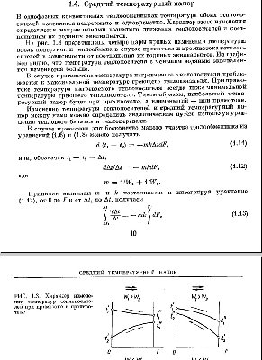

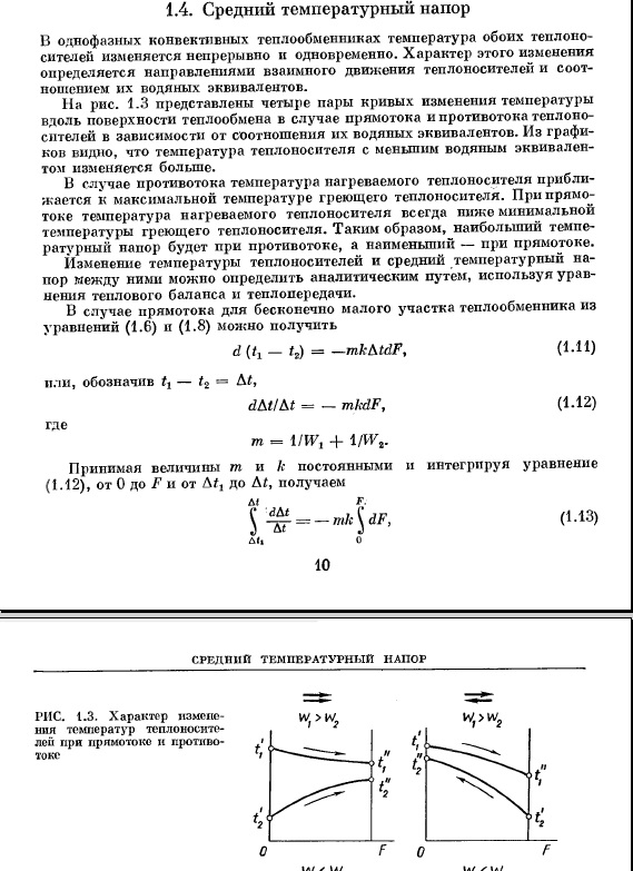

Стенка типичного теплообменника с учётом температурного напора рассчитывается как максимально тонкая и теплопроводная - в установившемся режиме теплопередачи.
В стенке же кирпичной печи ничего подобного нет: кирпич даже на ребро - это далеко не тонкая сталь или алюминий, да и режим теплопередачи печи вовсе не установившийся, а волнообразный, говоря упрощённо.
Поэтому старания печников обеспечить нижний прогрев далеко не абсурдны, а вот Ваши умозаключения в значительной мере ошибочны, поскольку Вы не учитываете КПД системы "печь + отапливаемое жилое помещение + люди": печь высотой более 150 - 160 см неизбежно перегревает верх помещения, недогревая обитаемую нижнюю зону, т. е. сама по себе работает эффективно, но лишь сама по себе...
И именно по этим причинам низкие немецкие отопительные кафельные печи 30-х гг прошлого века - высотой в среднем ок. 120 см, а иногда даже меньше 100 см и с каналами нижнего прогрева - когда-то очень удивили советских инженеров-печников своей эффективностью в реальном быту: эти печи хорошо грели людей, а не только воздух, поднимающийся вдоль их стенок...

Vad
Сообщения: 3003
СообщениеДобавлено: Сб 18 Март 2023, 10:44 Ответить с цитатойВернуться к началу
И в чём же я ошибаюсь?
Я верю, что Вы смогли скомпенсировать изначальный теоретический просчёт усложнением конструкции, но это ничуть не опровергает все мои (то есть не мои))) соображения.
Vad
Сообщения: 3003
СообщениеДобавлено: Сб 18 Март 2023, 10:53 Ответить с цитатойВернуться к началу
Но давайте прикинем вместе и вслух, что Вы выиграли таким усложнением, т. е. калориферными каналами... сколько весит Ваша печь - и какова её удельная суточная теплоотдача при 2-х протопках в сутки?

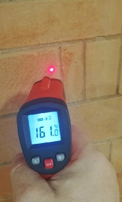

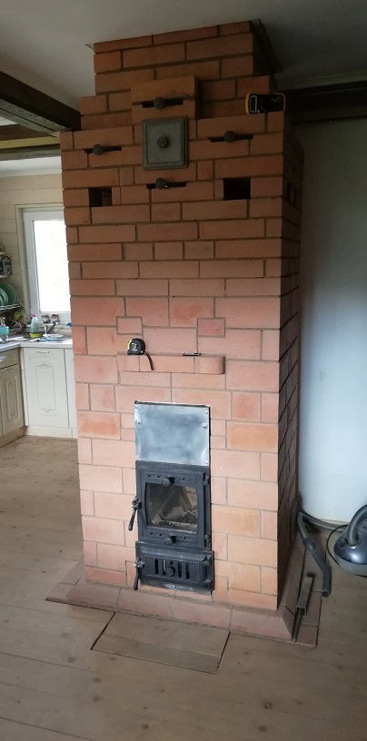

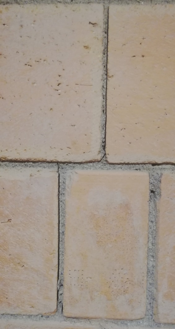

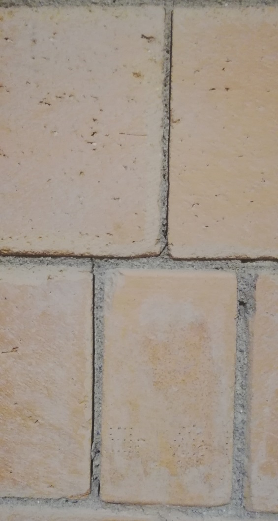

Ну в общем подбили Вы меня на эксперимент с реально большими для кирпички температурами на стенке. Замороженную до небольшого минуса печку протопил большими чем обычно закладками. Сперва 9 кг .. потом через 6 часов еще 9 кг. Вторая закладка явно с перебором.. пришлось на ночь окна открывать , что бы не было жарко. Но я не об этом. Хотелось понять в какой момент появятся трещинки в швах . Какой предел работы такой кладки и где тонкие места. Если что то там треснет.. это меня не пугает.. поскольку "сам сломаю.. сам и починю " ))
Итак на стенке в самом горячем месте 160 град и да..... появилась трещина по шву. Стал разбираться в причинах.. И стало место откуда все пошло. Есть у меня в верхней части внутренней стенки заднего канала шамотный кирпичик, на который опирается стенка верхнего зонта жарового райзера. Место очень горячее и красный я туда поставить не рискнул. Решил что шамотный лучше будет держать . Однако термокомпенсационный боковой зазор не сделал. Решил что на одном шамотном много не набежит. Но вот при перетопе все же набежало и шамотный подвинул стоящий рядом красный .. появилась трещинка в шве. Отсюда вывод.. Не надо пренебрегать темозазорами в смешанной кладке шамота с красным , даже если это одинокий шамотный кирпич.
Но если честно, то сейчас я бы этот узел сделал по другому. Максимально убрал бы шамот из зонта и сделал бы его из керамоволоконной плиты.

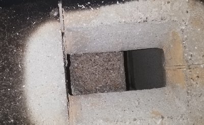

СообщениеДобавлено: Пн 20 Март 2023, 21:16 Ответить с цитатойВернуться к началу
Александр Шалагин писал(а):

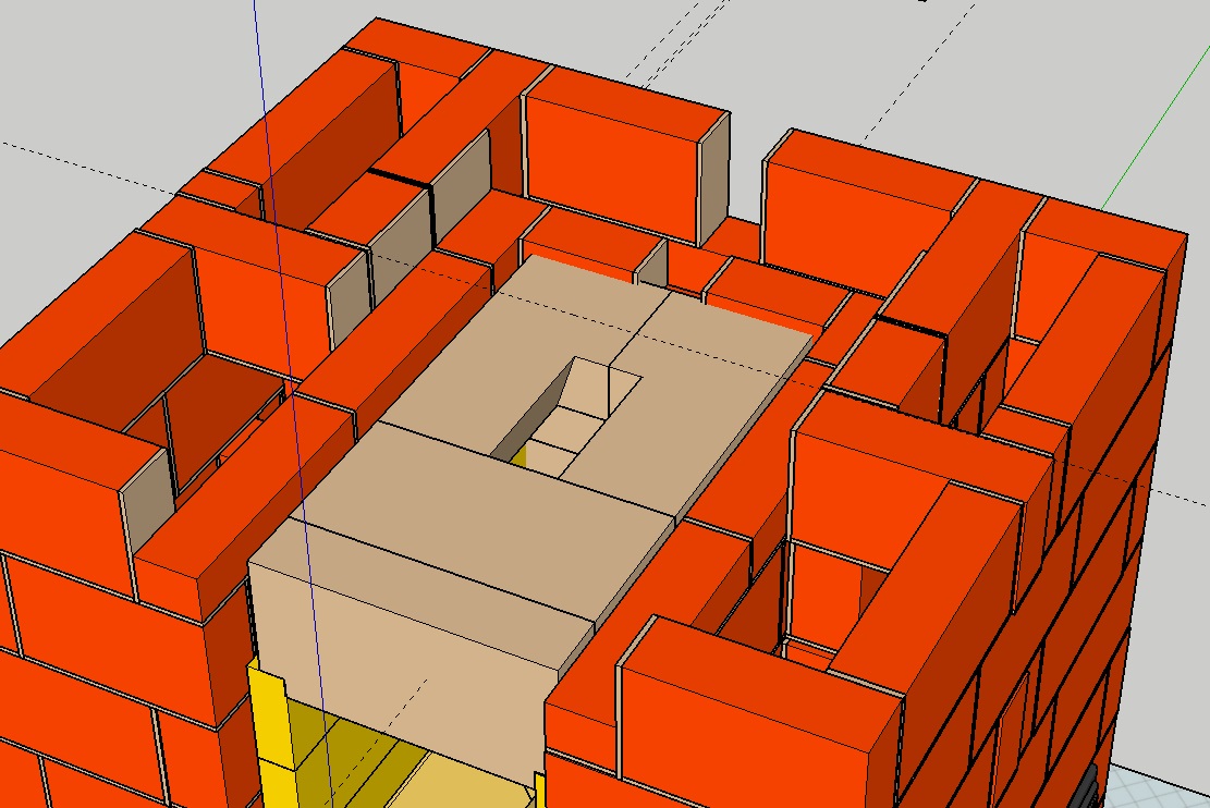

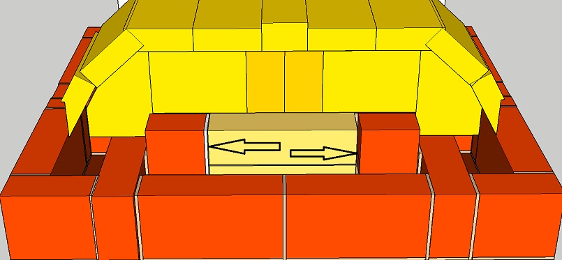

Размер хайла ( 115.5кв.см) тоже поменяли...или такой же как в проекте оставили?
Да .. размер порта (хайла) именно такой. Он сделан узким для того чтобы собрать все струи газов в наиболее теплонапряженном месте пламенной зоны. Перекрытие рализовано из трех кирпичей с вырезом под порт , которые просто лежат в распор на тонкой футеровке и задней стенке. Их даже можно пошевелить рукой.. они лежат без нагрузки.
Владимир, а это Вы зря сделали, у Вас же печь не армирована.
Теперь швы бесконечно будете чеканить....и в итоге придется печь полностью разобрать. Как исправить... Бандаж сверху из уголка....и потом чеканьте швы. Сверху изразец ( лже) и Ваша печь будет соответствовать внутренностям. Razz
Владимир, спасибо, а за какой период времени сгорает одна закладка дров? Каким цветом горит пламя?
И еще по трубе для конвекции вопрос - из какого металла?
