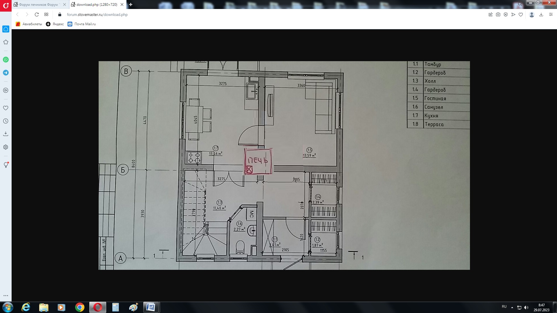

Приветствую.
Построил теплый контур домика 7м*8м в деревне. 2 этажа, кирпич.
Место под печь позволяет построить на 1 этаж печь ОВИК3. Кирпич ЛСР М250. Шамот - от старой советской печи.
Пока занимаюсь конструктором в реальном размере, пилю заготовки.
Вопросы появляются, буду выкладывать.
Прошу давать советы, рекомендации, можно учить жить.
Очень мало информации по ОВИК3.
И очень много по теме, разобраться трудно, всего не перечитать. А времени до зимы мало.
Поэтому, уважаемые коллеги, прошу отзываться не боясь повториться.
Вопрос 1. Оправдан ли выбор?
Вопрос 2. Нужна ли теплоизоляция от фундамента? Фундамент дома теплоизолирован от грунта. До печи еще 2 ряда кирпича на фундаменте. Ваше мнение, можно ли пренебречь теплопотерей?

Выбрал такой состав. Где-то под 50 т.р.
1. Дверка каминная 261 250x210 мм
2. Дверка поддувальная 236 140x275 мм
3. Дверка прочистная 235 130x130 мм - 8 шт.
4. Задвижка ЗВ-3А 130x240 мм - 2 шт.
5. Плита печная ПС2-3А с конфорками сборная 710х410 мм или
Плита двухкомфорочная 4В 710х410 мм - ДОРОГО, но красиво?
6. Духовка чугунная ДП-ДТ-6А. Знаю, что по длине великовата. Способа два: пилить духовку или мудрить с кирпичом. Пока?
7. Колосник? Вопрос с размером. Читал, что большие колосники не в моде. Мастера рекомендуют не большой по площади. Какой пока не решил. Дойду до этого места кладки - необходимость ускорит принятие решения.
Ваше мнение, все ли так как нужно?

1. Зачем нужна чугунная плита? Печь ведь для отопления строится, а не для готовки пищи. Чугунная плита "портит" процесс сжигания дров. Высокая шамотная топка правильней будет.
2. Не нужна. Гидроизоляция, поверх 2 сплошных ряда.
Кладите полный план домика с печкой на плане и местом трубы на печке.
Посмотрим-подумаем вместе.

Откуда у Вас сложилось мнение об этой компоновке печи.
Изложите ход Ваших рассуждений.
Назначение домика объясните: дача или ПМЖ?
Если ПМЖ, то "подумайте" про каминопечь с достаточно большой дверкой. ДТГ8 очень разумно будет (не огромная, но уже хорошо видно огонь).
Сейчас живу в деревянном доме с печкой. нравится готовить и печь хлеб и булочки. Поэтому сознательно жертвую КПД.

Раз ПМЖ 2-х этажный, то и выкладывайте оба Плана...
Что за мода - секретничать...

Да и прятать то нечего. Второй практически как первый, только вместо дверей окна. Конфигурация такая же. Печку на 2 этаже хочу поменьше. Пока не определился.
СообщениеДобавлено: Сб 29 Июль 2023, 08:59 Ответить с цитатойВернуться к началу
Для 100 квадратов Вам на каждом этаже понадобится снимать с печки не менее 5-ти кВт., по зиме...
Хотя бы так...
