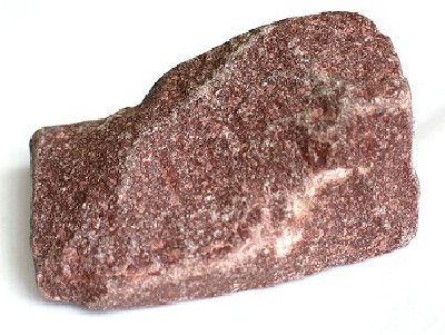

К своему стыду, не могу определить что за порода, у нас встречается "дикарь" двух видов: сизый (сразу разваливается), и красно коричневый хватает до четырех лет ( при разной интенсивности использования бани, но на год хватает точно), встречаются камни на берегу рек, и в полях. Что интересно именно на тех, которые ежегодно вспахивают. Пар от него отменный. Структура при расколе напоминает мелкие, спресованные песчинки.

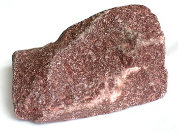

СообщениеДобавлено: Сб 17 Июнь 2006, 22:12 Ответить с цитатойВернуться к началу
может такой
кварцит

 Просмотров:  1423 раз(а)
Последний раз редактировалось: Евгений Колчин (Сб 17 Июнь 2006, 22:16), всего редактировалось 1 раз

Евгений!
Это похоже на шокшинский кварцит или я ошибаюсь?

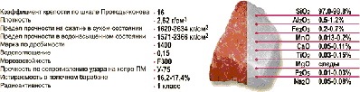

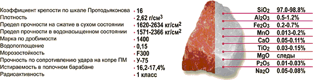

СообщениеДобавлено: Сб 17 Июнь 2006, 22:15 Ответить с цитатойВернуться к началу
точно
вот думаю, как он будет себя вести в ериодической печи
вроде температура плавления почти 1770 гр.С
 Размер файла:  73.25 КБ
 Просмотров:  1587 раз(а)

СообщениеДобавлено: Сб 17 Июнь 2006, 22:18 Ответить с цитатойВернуться к началу
Мы его периодически применяем, но к сожалению не отслеживаем
работу. А с другой стороны отказов и скандалов не было.

СообщениеДобавлено: Пн 19 Июнь 2006, 14:19 Ответить с цитатойВернуться к началу
Камень чем-то похож на кварцит, но один опыт применения кварцита (не знаю чьего) дал отрицательный результат.

СообщениеДобавлено: Вт 20 Июнь 2006, 20:06 Ответить с цитатойВернуться к началу
поспрашивал про кварцит
отзывы все же больше отрицательные, рассыпается в песок быстрее габродиабаза.
надо искать базальт
