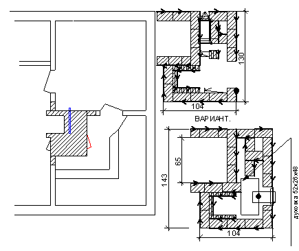

насколько помню, отказались начиная с версии 6.5, в т.ч и 7 по причине прорисовки стрелок

Ну от стрелок, наверное, никуда не деться, если кирпич прорисовывать инструментом "стена", причем, и в более высоких версиях стрелки останутся. Очевидно, разработчики Арчика прочно остановились на таком способе сопряжения стен...
Есть один выход - пользоваться библиотечным элементом - кирпич. Тогда стрелок не будет. Вначале - не очень удобно. Но потом - привыкаешь и скорость построения конструкции ничуть не ниже, чем если пользоваться "стеной".

ArchiCAD 6.2
можно скачать по ссылке 75 mB
не оставляет стрелок, вполне хватает для составления порядовок
глюк - бывает не работает переход-создание этажей
решение - горячие клавиши Ctrl+5 или Ctrl+6
