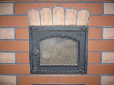

Сам пользуюсь "Силтеком" но есть одно ноу хау...не сам догадался)))подсмотрел у старого печника.
Кирпичная пыль (от пилки в поддоне станка остается оч много, отстоится, воду аккуратно через пробку слить, пыль собрать))) и ПВА. Первый слой пожиже, чтоб в волосяные трещинки проник, второй погуще.
Швы держит от выкрашивания и все недостатки кирпича скрывает. Дешевле дешевого по деньгам.
Вот здесь боровичи были заказчика, половина поддонов была с трещинами мелкими на лице и с белесоватыми пятнами. В итоге вот, что получилось.
Заказчик доволен.

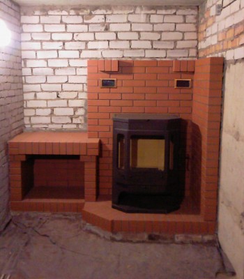

Краска на глянцевый Лоде крепко не ляжет не проникает в глубь кирпича поэтому рекомендуют зашкурить это муторная работа !!! если не делать через пару месяцев начнет пятнами слезать . Надо поверхность пройти грунтом или термо лаком типа КО с растворителем 50 на 50 для пленки.Поэтому и спросил кто чем грунтуют Smile
Ни. я только витебский крашу. Чтоб на лодде похож был.

грач а швы какие рисуешь белые серые ????
 Размер файла:  225.56 КБ
 Просмотров:  1600 раз(а)
grach
Зарегистрирован: Пн 24 Март 2008, 19:43
Сообщения: 116
СообщениеДобавлено: Пт 30 Ноябрь 2012, 23:12 Ответить с цитатойВернуться к началу
За ссылочку спасибо.Заказчик ужо в Питер сгонял. Краску заказал.
Швы не крашу.
Разделываю шов. Крашу. После покраски - затираю. Затирка у нас - четыре цвета.
Торфяно-красный.( на фото)
Белый.
Жёлтый.
Бежевый
