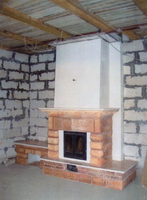

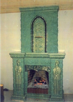

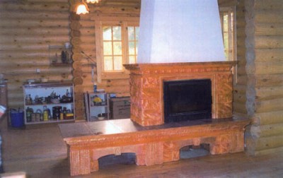

печной керамической плиткой "под изразец" в ЛО и СПб весьма успешно занимается Бабиков Сергей Евгеньевич ( ООО "ДИВА"): плитка под изразец, стеновые панели и элементы декора. С.Е. проводил на Гильдии презентацию своей продукции - очень интересно, человек болеет проблеммой и владеет всеми тонкостями вопроса. Если вас это заинтересовало, то могу сообщить его или наоборот ему ваши координаты. К сожалению не могу дать ссылку на его сайт, так как не знаю.

работа Бабикова С.Е.
 Размер файла:  51.4 КБ
 Просмотров:  2070 раз(а)
 Размер файла:  46.19 КБ
 Просмотров:  1931 раз(а)
 Размер файла:  90.27 КБ
 Просмотров:  2057 раз(а)

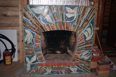

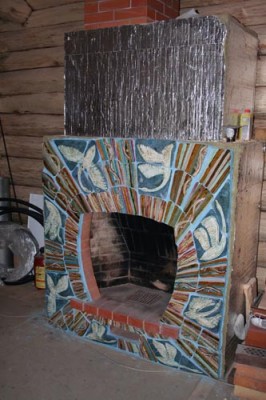

В качестве примера хочу привести фотографии камина, облицованного плиткой под изразец. Меня пригласили в качестве консультанта, что б попытаться исправить "косяки" , допущенные при монтаже плитки. К сожалению - ничем не смог помочь. Основу камина собирал Миркис С.М.. Потом, позже, изразцы клеил московский печник. Сами изразцы, так же проектировались и изготавливались в Москве. Фотография к сожелению не очень хорошо передает изумительную красоту и неповторимую оригинальность облицовки портала камина в псевдоврубелевском стиле.

Ленинское, камин
 Размер файла:  67.71 КБ
 Просмотров:  2093 раз(а)
Ленинское, камин
 Размер файла:  68.71 КБ
 Просмотров:  1879 раз(а)
