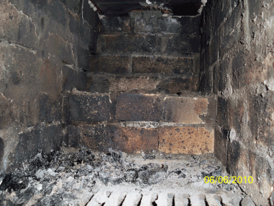

Вот намедни, общался со старым знакомым.
Встретились в магазине, разговорились. Говорит, что дом на дачке строит, ну я и предложил ему печь поставить. Однако в ответ услышал, что печь уже стоит.
Стал расспрашивать, что да как. Из разговора выяснилось, что печь ему сложил каменщик с 20-ти летним опытом. Поставил ему каменщик печь за три дня. Прямо-таки робот. )) В первый день, аж 400 кирпичей освоил. Это меня и смутило, я не удержался и настоял на том, чтобы он мне печь свою показал.
Печь отопительно-варочная, то есть печь с плитой и щиток три оборота, плюс труба через мансарду, эдак метров семь будет от колосника.
Проехали на дачку и как я и ожидал - не печь, а полный казус.
В междуэтажном перекрытии (дача с мансардой), зазор от трубы без распушки, до деревянной балки 3 см. Выдры нет. На вопрос, как думает сделать гидроизоляцию кровли от трубы, услышал: "Что-нибудь придумаем."
Вся печь сложена на цементном растворе. При этом каменщик уверил заказчика, что он пол посёлка уже обработал, в котором живёт и народ не жалуется. Правда прикрыл свою "задницу" тем, что сказал заказчику, что штукатурка непременно отвалится в районе топки, а посему неплохо было бы железом печь обтянуть (штукатурка чистый портландцемент и песок).
Впрочем посмотрев печь и я тоже своему знакомому сказал, что штукатурка отвалится. В общем по всей видимости в следующем году жду ремонта этой печи. Laughing
Сделал только одну фотку, думаю её будет достаточно, для понимания всего процесса кладки данной печи. Фото через топочную дверку.
Снаружи печь чинно и ровнехонько оштукатурена, вопросов нет. Но вот начинка...
С уважением, Дмитрий.
Топка, вид с топочной дверки.
 Размер файла:  468.06 КБ
 Просмотров:  2090 раз(а)
