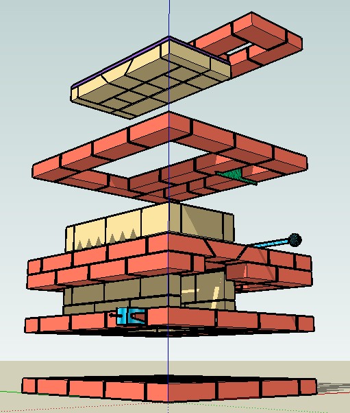

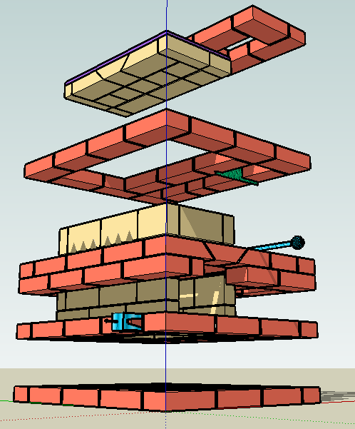

Приветствую, у меня тут слегка «случилось» – появилась "проба пера" в ответ на:
Но что же делать тем, еще несостоявшимся владельцам банных печей, вроде меня? Какую печь строить...
Модернезировать БИК? Искать специалиста, которых в нашей краине Украине или же нет, или же очень мало, и с него требовать печь с такими ТТХ о которых он и слыхом не слыхивал...
Игорь Васильев, очевидно, что вносить изменения в состоявшиеся порядовки БИК изобретатель печи не будет. Очевидно, что альтернативы для чайника кроме БИК нет. Альтернативы, в плане опыта постройки и использования, со всеми необходимыми материалами, не говоря уже о том опыте который нашел свое выражение на форуме.
Как же быть?
предлагаю к вниманию уважаемых экспертов проект печи, по материалам сайта ЗДЕСЬ. Осмысленные комментарии – будут, непременно, в лыко…
Опять таки – вопросы: добро пожаловать…
ImageУвеличить
Внимание!
Появилась более свежая версия файла здесь:
http://forum.stovemaster.ru/viewtopic.php?p=19558#19558
Bik_1M_17.rar
Упрощенный вариант на базе БИК-1
 Название файла:  Bik_1M_17.rar
 Размер файла:  347.28 КБ
 Скачено:  19908 раз(а)

Задаю вопрос , поскольку написано ,что может делать любитель.
Вот вверху есть потолок из горизонтально выложенных шамотных кирпичей . Он не осыпется при эксплуатации? Если бы он был в виде свода , то понятно за счёт каких сил удерживаются кирпичи. А что будет держать плоскую поверхность потолка при нагревах и охлаждениях ?
Не, сдюжит родимый....
Земное притяжение.
А вообще, дорогой Паша, советую ОТКРЫТЬ файл – судя по Вашим вопросам, Вы этого сделать пока не успели.

Сообщения: 10141
СообщениеДобавлено: Вс 15 Июнь 2008, 16:13 Ответить с цитатойВернуться к началу
"Шаг вперед ..два шага назад"
Убрав СШ (модернизировав) и превратив его в т.н "прогар" мы тем самым уменьшаем температуру закладки и увеличиваем прогрев низа, а сл. дымовых газов в трубу, сл. снижаем КПД.
"Игру" с прогарами проводил С.Серегин и вывод однозначный.
Убрать.
Задвика прямого хода (ЗПХ), установленная в таком положение будет дымить, и скорее всего не только при растопке, но и в процессе работы печи.
Подача вторичного воздуха (ВВ) с боковой стенки сомнительна и тем более неудобство в ее регулировки. Тогда уж лучше по внутренней стенке печи.
Перекрытие каменки лучше сделать плитами из шамота или выпусками (сомнения вызывают два центрльных кирпича перекрытия). Не знаю, как в таком положение будет держаться кирпич. Соответсвенно, перекрытие печи лучше выполнить в угловой замок по сетке через базальт, с зазором (указано на черетеже) не менее 30 мм.
В остатке.
- прогары убать, всю топку перевязать
- если не нравиться СШ, то не делать его совсем, превратив печь в канальную
- проработать перевязку кирпичей, втом числе и перекрытий
- ЗПХ перенести в боров
- наличие щели в 20 мм из поддувала вдоль топочной дверцы улучшит работу топливника
- для печи данного типоразмера выход из каменки лучше сделать один, сечением не менее чем в кирпич, если делать два выпуска (при канальном проекирование), то тогда уж и два канала опускных сделать (см. печь Коробанова-Самарина)
- наличие канала прямого хода в каменке вдоль топки улучшит розжиг печи и раномерность прогрева заклаки
ЗЫ: в среднем КПД банной печи, до достижения температуры закладки 400 гр.С (три часа топки), - 93-95 %
затем резко падает до 40-50

Паша писал(а):
У меня при открытии файла только набор букв.
Всё же хотелось вразумительного ответа любителю почему такой плоский без клиньев или хоть небольшой арки потолок не обвалится в печку.
Сочувствую, но что-то Вы делаете неправильно. Я проверял – файл открывается корректно: скорее всего, ваш архиватор валяет ваньку.
Вот, а когда откроется проект – вопросы такого рода отпадут сами собой – надеюсь, Вы не ожидаете, что я буду пересказывать чертежи словами?
Оба упомянутых кирпича имели опору на три точки – согласен, выглядело не слишком обнадеживающе. Хотелось сделать как бы по-проще – но в таком нагруженном месте не до экономии.
Внял, переделал и вывесил update.
Это не более, чем Ваш СУБЪЕКТИВНЫЙ взгляд: я нашел для себя удобнее проектировать именно так: не забываем, что в ОСНОВЕ лежит вполне конкретная конструкция (БИК-1), и глобальной переделки изначально НЕ предусматривалось.
Хотя, конечно, если делать с чистого листа – внутренние стены предпочтительны.
Щель наличествует – см. 4 ряд, а суммарное сечение выхода 42см2 – т.е. как минимум 1.5 кирпича.
У автора (как указано им на чертеже) 10мм, в моем случае – 18мм.
Убрать.
Как Вы, вероятно, помните, я достаточно полно рассматривал саму идею СШ (смотри, например: http://rusbani.ru/forum/viewtopic.php?p=13370#13370)
И пока НИКТО не показал убедительно обратное – до этих пор я просто вынужден считать, что СШ нужен как таковой ТОЛЬКО при растопке и на финише – это во-первых.
А во-вторых: по тем же причинам, работоспособность СШ (проход газов через него) выше катализатора стремительно падает и его присутствие - отсутствие мало влияет на общую картину в печке.
Что же до С.Серегина, у него стояла ДРУГАЯ задача, поэтому его выводы в данном случае несправедливы.
Ничего подобного – Вы ошибаетесь. И вот почему: когда ТЯГИ нет или она мала, по определению эта задвижка ОТКРЫТА, сл-но, дымить никак не может.
Вот здесь то как раз и нужны, как там у Вас – прогары, газы идут: дрова, ПРОГАРЫ, опускной канал, открытая ЗПХ, труба.
А как только появилась хоть какая-то тяга (спустя секунды) и начинаем ЗПХ прикрывать, то все, что так или иначе через нее просочилось, немедленно будет уходить в трубу.
Поскольку, исходя из сопротивлений газам: переть ли, протискиваясь в помещение через крошечную щель или же вальяжно и с удобствами в громадную (относительно этой щелки) трубу, да тут нет выбора – они несопоставимы.
Будут еще мнения?

Михаил Маркин писал(а):
Порылся на руссбанях, нашёл план Вашей бани, с размерами ясно. Вы можете расширить печь до 4-х- 4,5 кирп.!!! Цель - футеровка колпака. Кстати не вижу Ваших отзывов на этот вопрос?
Уважаемый Михаил, Вы несколько невнимательны. Я говорил не о своей печке, а о БИКах, поэтому весь проект только о них. В результате обсуждения идей ув. И.В. Кузнецова здесь:
http://rusbani.ru/forum/viewtopic.php?p=8881#8881
где в ПОДРОБНОСТЯХ рассмотрены вопросы насчет Сухого Шва и не только. Там же высказывались различные идеи, каковые и нашли свое отражение в предлагаемом проекте.
Я понимаю, там много текста и, возможно, это неинтересно читать, но тут я ничем помочь не могу – заниматься пересказом у меня нет ни возможности, ни желания.
Теперь, по сути Вами заданного – о каком колпаке идет речь? – если о первом, то он (если говорить о моей печи) покрыт шамотом 16 лет назад и прекрасно себя чувствует до сих пор, причем только с 1 мелким ремонтом: лопнула 1 лещадка, менял в этом году.
А именно, я Вам в одном из постов уже писал, что, на мой взгляд, необходимо разогреть до максимума камни и стенки печи до умеренных температур!
то у Вас будет локальный перегрев стенок печи( что приведёт к образованию трещин и перегреву парной при , относительно не высокой темперутуре камней), видимо так оно у Вас и было ,до реконструкции?
Видимо нет, не было. Если конкретно, то по температурам это выглядит примерно так.
Но прежде – о датчиках.
1. Установлены стационарно 3 термометра: измеряют Т кладки; середины каменки; выход газов перед заслонкой.
2. Так же стационарно 4 Т-пары: купол колпака; выход камеры дожигания; самый низ каменки; выход из трубы.
3. Портативный И-К термометр с диапазоном до 600С.
На момент закрытия низ каменки ярко ало - красный (есть смотрелка), Т от 700С до 800С. Через час после закрытия, Т в парной поднимается до 40С - 45С, а упомянутый низ падает до 450С. Верх каменки – 250С. Во всех случаях Т в парной не бывает более 65С.
Разумеется, если СПЕЦИАЛЬНО начать прокачку воздуха через камни, то минут через двадцать можно иметь 100С и более (я этим иногда пользуюсь, когда нужно ускорить «довод» парной до нужных кондиций зимой – достаточно открыть поддувало в предбаннике и дверку каменки в парной).
Так что Ваше соображение «на мой взгляд, необходимо разогреть до максимума камни и стенки печи до умеренных температур!» совершенно справедливо и находит подтверждение на практике.

Андрей Ищенко писал(а):
Удобней смотреть картинками, ноутбук подключен через мобильник.
Оно и понятно - Андрей, я спрашивал о формате - меня бы устроил PNG: файл получается ЗАМЕТНО меньше, чем, скажем, JPG.
 Размер файла:  24.05 КБ
 Просмотров:  1415 раз(а)
 Размер файла:  83.95 КБ
 Просмотров:  1588 раз(а)
