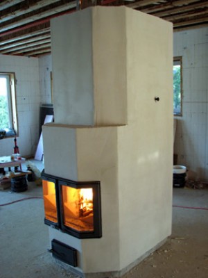

Возможно основная проблема в том что нет обсуждений как изменять конструкцию печей по своим потребностям. Для моих планов они слишком тяжёлые, нет , например, варианта с финской широкой дверцей ( как у Туликиви). Есть готовые чертежи и изволь по ним делать иначе это уже не печи Кузнецова.

А вот я имею в виду чтобы лёгкая по весу как 2/2 или 2/3 кирпича, но по форме не как свечка , а с каминной финской дверцей которая около 70 см. ширины ( а не 40-50 см.) .

Я не конструктор печей, поэтому мне очень хотелось бы увидеть когда нибудь на сайте и порядовку каминопечи может и не такой огромной , но с такой дверцей . Или решение подключения такой дверцы к печи.

Почему же при большом широком окне топка должна быть в пропорции большим прямоугольником. Финны сделали топку на конус чтобы отдалить дрова от стекла и не увеличивать топку. Первую фото я выставил с оговоркой, что "не такая огромная" должна быть.

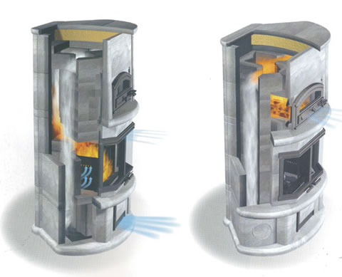

Может эта иллюстрация покажет что по габаритам я имею в виду. Это была бы каминопечь , но с колпаками . Хотя наверное колпаки должны занять больше места чем эти 2 опускных канала ? Я не конструктор печей и не могу придумать колпаковую печь с треугольной топкой ( и вас не заставляю это сделать для меня). Просто высказал проблематику и пожелания в контексте развития печного дела.

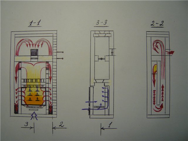

Ну вот, нарисовал. Взял как основу сердечник из презентации СДГ и вставил в него проём 50 на 70 см. для стандартной каминной дверцы со стеклом. Получилось, что я поставил дверцу на боковой стороне топки, сделал её фасадной. С боков получились сухие швы в боковые каналы .
На задней стенке топки щели для подхода вторичного воздуха . Возникает вопрос дойдёт ли холодный воздух до этих щелей или его весь раньше затянет через решётку зольника ?
Получились симетричные опускные и подъёмные каналы до верхнего колпака. Каналы в данной пропорции 12 на 12 см.. Просто хотел чтобы каминопечь не разрослась вширь. Но наверное каналы узковаты ?.
Есть растопочная задвижка ( шибер) прямого хода для запуска каминопечи. Хотя потом закрытая она будет греться. Второй шибер перекрывает коренную трубу в стене.
Седечник из шамотного кирпича на ребро. Вокруг внешняя отделка из красного.
Прошу критики, рабочий ли вариант получился и будет ли в нём работать принцип СДГ ?

На мой скромный взгляд,
1Ваша дверца удивится от тепловой нагрузки-пламя её придавит,и перекрытие над дверкой-береги...
2Соответственно,пламя может охлаждаться об неё и стекло при влажных дровах закоптиться может(эффект ложки в пламени свечи)
3 вторичку выпускай только наверху-ибо пламя не в курсе что это не для него-полезет!Embarassed
4 опускные каналы хоть до 19см углубите,а то второй колпак перегреется-КПД в минус,хотя,на семинаре и не такое работало,и здорово... Радость

Паша, у вас(я так понял) получается с такими размерами подъёмно-опускных каналов толщина печи 2,5 кирпича.
Почему бы не сделать в 3 кирпича?
Если принципиально с размерами, то я бы с такой объёмной топкой опустил перекрытие топки, что бы уменьшить сопротивление.
Выход из топки в дальний угол, чтоб не перегреть переднюю стенку.
Кто научил так вторичку запускать?
