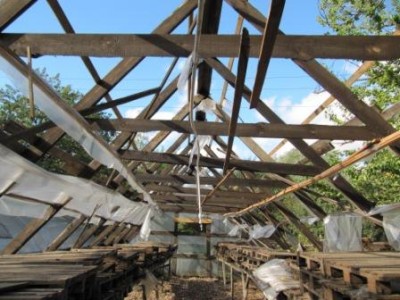

делал для себя эконом класс труба профильная 2-4см в результате не хватило немного жестколсти пришлось добавить веритикальные стойки
 Размер файла:  37.11 КБ
 Просмотров:  1664 раз(а)

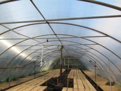

это из дерева древесина пропитана антисептиком
 Размер файла:  37.38 КБ
 Просмотров:  1418 раз(а)

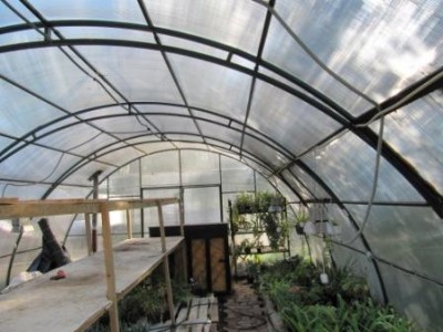

этот проект на продажу собирается на болтах ширина 7 м для не ограничена
 Размер файла:  41.65 КБ
 Просмотров:  1366 раз(а)

в догонку что у меня больше трех фоток не загрузидлось

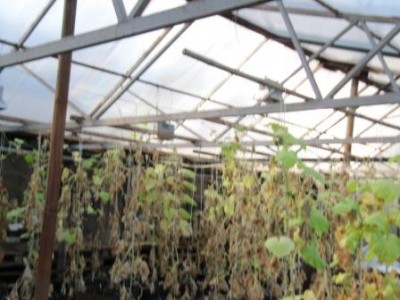

такой фермой перекрыто более 12 метров
 Размер файла:  41.22 КБ
 Просмотров:  1400 раз(а)

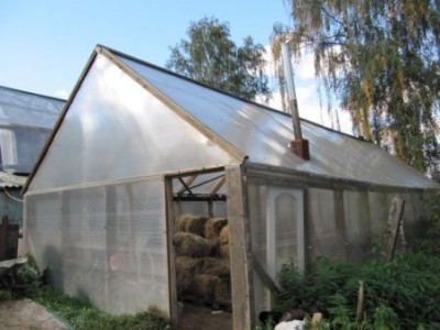

 Размер файла:  44.4 КБ
 Просмотров:  1308 раз(а)

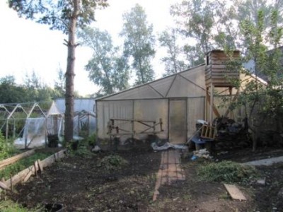

а это вариант под пленку типа от доски 6 отрезали 2 метра ну и собрали треугольник
 Размер файла:  47.64 КБ
 Просмотров:  1249 раз(а)

большое спасибо за фото дед Шура
Это все ваши Shocked
ну и где здесь плохие все по своему хороши,правда есть вопросы относительно проветривания,у вас смотрю проветривание только за счет боковых фрамуг или я не прав?
да снег это вопрос серьезный для него нужен хороший уклон теплицы что бы он сходил, естественно с поликарбоната он сползает лучше
