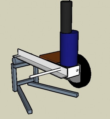

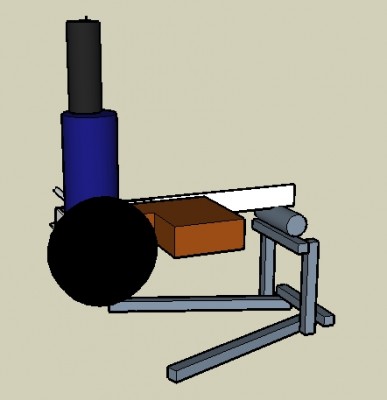

СообщениеДобавлено: Сб 27 Февраль 2010, 18:37 Ответить с цитатойВернуться к началу
вот моя идея для болгарки
оранжевое - подключение пылесоса
печь начинается с одного кирпича...
 Размер файла:  37.21 КБ
 Просмотров:  2027 раз(а)
 Размер файла:  38.63 КБ
 Просмотров:  2123 раз(а)
