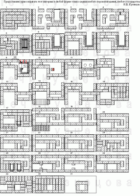

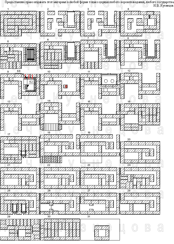

Вопрос к гуру печного дела. Печь сложили летом, работает с осени и всю зиму. Но вот хотелось немного улучшить её и вставить 1 регистр в виде трубы из нержавеющей стали диаметром 8-10 см. Трубу хочу заказать на заводе цельную П-образную по длине топливника, чтобы концы выступали за стенку печи и с резьбой для подключения батарей. Печь как раз находиться посреди дома меж двух окон. Просверлить отверстия в кладке и загнать регистр с внутренней стороны топливника, чтоб выходящие трубки выступали резьбой наружу. Из какого металла лучше сделать вот задача, чтоб надолго не снимать? Кто-нибудь уже пытался так делать, или не стоит печь дырявить? Толшина кладки как раз позволяет регистр поставить через топливник, регистр под плитой получается с левой стороны, прогреваться должен по идее нормально. Выслушаю все возможные замечания и пожелания. Сильно не пинайте.
в этих печах регистр ставится вне топки,а рядом,т.е.концы будут торчать спереди печи справа от топ.дверки
