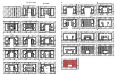

поглядите на 5 и 6 ряд. Вопрос каков размер полена? Smile
Оригинальная/авторская порядовка ОИК ХК Кузнецы
 Размер файла:  488.42 КБ
 Просмотров:  18053 раз(а)

Владимир, дрова входят не более 35 см в притык. Поэтому в данной конструкции ВВ по задней стенке можно убрать. Мне сейчас это реально сделать не получится, поэтому придется смириться. В дополнение получите значительный прогрев по задней стенке, хотя она по испытаниям и так горячей, но плюс еще и добавите на высоте топливника (низа печи) тепла.
СообщениеДобавлено: Сб 20 Март 2010, 10:06 Ответить с цитатойВернуться к началу
Евгений Викторович, я понял это, но впритык для нас с вами и для хозяйки - разные вещи. Можно ведь и поднапрячь... А впереди еще лещадка за щелью...
В общем я увеличил на ПОЛкирпича. И убрал второй ряд у ВВ... Имея модель - легко все вернуть на место. Я постарался все тонкости отобразить. Считайте это моей дипломной работой. Confused
По существу печь строил для конкретного человека (у него пилят по 50см дрова), и только потом попробовал ее проработать в красном кирпиче (та модель, что здесь). Она получилась гораздо сложнее вашего варианта, но там, где с шамот сложно купить... Что делать, но - вот вариант.
Волнует отсутствие второго колпака, конечно. Но есть возможность сотворить его выше перекрыши - до потолка. Но, сорее всего, необходимось в нем будет только в лютые морозы.
На ваш суд... Confused

Извинте, что "ввел в заблуждение". Не хотел. Но вернуться к этому оригигалу легко. И оригинал в первом посте выложен.
В свое извинение хочу сказать, что у меня были 3 материала по печкам с ХК. И это микс. Во втором печь 4х4,5 кирпича... Confused
