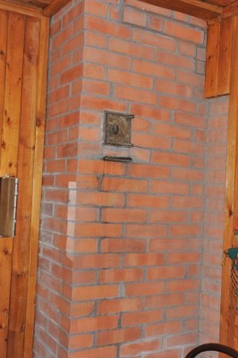

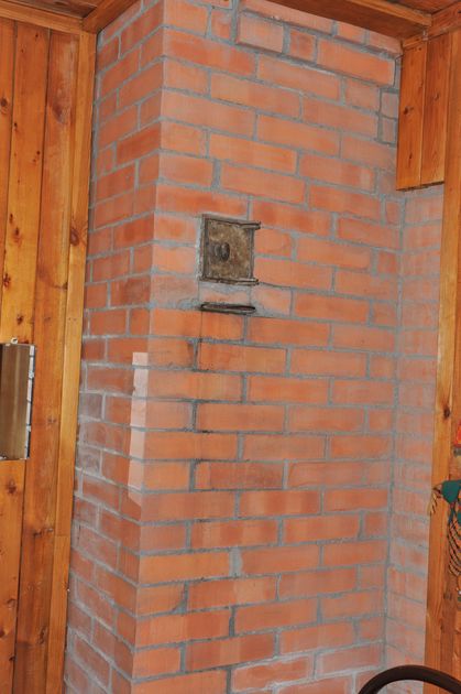

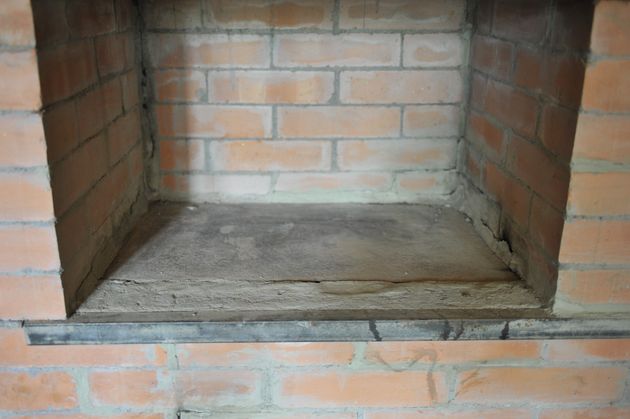

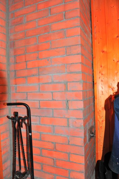

Уважаемые профессионалы, помогите сделать из существующие печи конфетку.
Печь, которая показана на фото к сожалению малоэффективна на мой непрофессиональный взгляд. Различные ее части присутствуют в трех разных комнатах первого этажа, а труба проходит через комнату второго.
Хотелось бы увеличь теплоэффективность печи, а также сделать ее красивой. Я думаю про переделку в камино-печь. Что можете посоветовать!? Кто может взяться?
Объект под Сергиевым-Пасадом

1. печь надо просто переделать ,т.е.эту разобрать.Трубу можно былоб и вывесить чтоб не разбирать,но(не видно из фото)если она квадратная(в 4-кирпича)то на каминопечь маловато будет,т.е.ее тоже разобрать,тем более что не видно распушки.
2. эффективность определяется по тому как греет и сколько ест дров.
3.каминопечь будет на 12см шире этой и надо как-то уширить проем.
4.для каминопечи придется раскошелиться на недешевую дверку со стеклом.

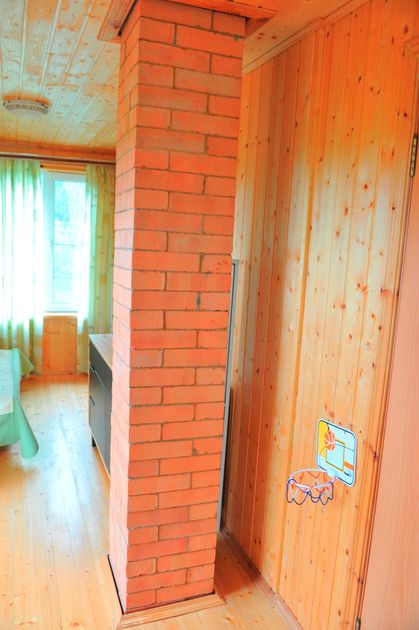

Для начала в кирпичной трубе дымохода под потолком 2-го этажа нужно поставить чугунную задвижку.
После протопки печи её нужно будет закрывать, что превратит кирпичный дымоход в колпак, и тепло из этого кирпичного дымохода не будет так быстро уходить в атмосферу...
Труба квадратная, канал дымохода около 13х13 см.
Отсутствует распушка дымохода при проходке потолка 1-го и 2-го этажа. Sad
Конструкция печи безграмотная, как и её дымоход. Sad Шведку превратили в не пойми что. Sad

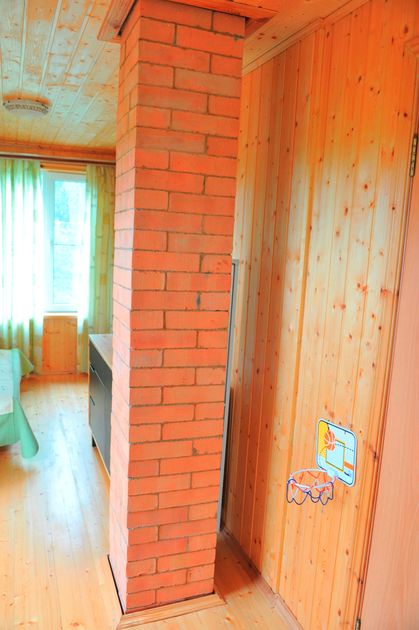

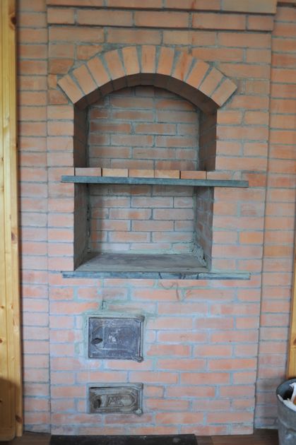

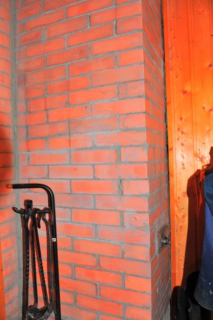

Вот пара доп. фото со стороны других комнат.
еще есть фото трубы над кровлей, если надо.

хотите обойтись малой кровью-облицуйте все красиво плиткой,хотя конечно теплее не станет.Если хотите довести всё как положено-привезите пару"талибов"и они Вам за пол-дня всё разберут.а потом найдите нормального печника и решайте с ним как и что.

Все решаемо! И камин на втором этаже это тоже не проблема! А вот задвижку на трубе второго этажа это изначально должны были сделать! Плиткой облицовывать это вообще не узор и так тепла не хватает, а тут дополнительное препятствие! А так давайте свяжемся и обсудим все по поводу печки!!!
