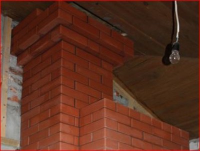

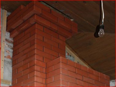

Примерно вот таким образом получается фронтон.
фото удалено пользователем
Ну вот. То, что должно быть внутри кухни уже готово.
Вот так печка будет выглядеть со стороны столовой.
Прицел уже наметили для выхода дымохода из дома.

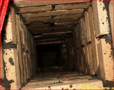

А это смотрим на устье дымохода изнутри, т.е. с крыши.…
В теле перекрытия крыши кладку трубы вели двойным кирпичом. Снаружи красный – печной. Внутри – огнеупорный. А между кирпичами положили асбест. Также асбестом обернули трубу поверх красного кирпича. В целях противопожарной, так сказать, безопасности.
Уже стемнело, а Мастер с крыши не уходит. Сегодня, говорит, затопим. Там пара рядов осталась. А завтра с утра только дымник доделать.
Вот такая глубокая труба.

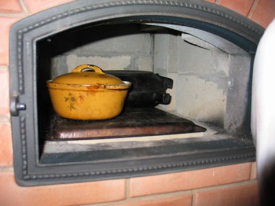

Зажечь печь первый раз … право предоставлено хозяйке.
Задвижка прямого дымохода открыта.
Заслонку не ставим. Обеспечиваем доступ воздуха и разогрев трубы. Там же всё сырое и непрогретое.
Но дым, даже самый маленький дымок вытягивает исправно.

Сложно будет хозяйке приспособится готовить в такой русской печи (нужно уменьшить до разумных размеров чело, увеличить газовым порог), а то больше смахивает на красивый открытый камин.)))

Труба сделана без противопожарной разделки, и ещё вдобавок из огнеупорного кирпича.

А вот про трубу ... можно подробнее? Потому как там после первого, так сказать слоя кирпичей - асбест проложен, потом внешняя кладка и снова асбест+типа огнеупорной ваты ... На фотографиях же видно. Но буду весьма признателен за подробную консультацию. Ибо в планах строительство печи в новом доме. Спасибо.

Потолочная разделка- 38см от дыма.
В крыше, от трубы до дерева - 13см.
Если крыша утепленная и является перекрытием второго этажа, то от дыма до защищенного дерева - 380мм.
Последний раз редактировалось: Александр Шалагин (Вс 20 Февраль 2011, 22:09), всего редактировалось 1 раз
Кирпич... Прибалтийский, по лицензии Германии.
Знаете, "не с чем сравнивать..." даже со смайликом. Эта фраза на грани хамства. Не надо ... не люблю.
Исходя из предложенного вами критерия "хозяйке неудобно". Увы нет. Всё очень удобно. В т.ч. свод высокий даёт возможность установить внутри некоторые девайсы типа таганка или подставки-крючка. Или ... впрочем - это уже из области кулинарии, а не печного дела. В этом, я заметил, вы не сильны.
Печь устанавливалась уже в готовом доме. И переделать крышу, увы, возможности не было. Поэтому и сделали вот такой многослойный пирог. При топке сейчас, например, снег вокруг стенок не оплавляется. Значит какого то критического разогрева нет? Или это не показатель?

Обычно дома горят из-за трещин в трубе...когда в неё набивается сажа, и в один момент сажа вспыхивает, а при горении она дает до 1200гр.
Такие приспособы больше для открытого применения, чем для РП.
Мне кажется готовить при таком высоком горниле и своде сложно Confused
Да нет. Знаете, никаких сложностей не испытываю. А вот, например, утку по пекински без высокого свода не приготовить. И ещё есть блюдА и едЫ ... Smile ... ну никак без высокого свода не обойтись.
Выше есть ссылка, где можно посмотреть кулинарные опыты.

Понимаете, труба то получилась практически пятислойная. Сегодня топили. Специально залез - пощупал у самого потолка. Нет, не нагревается. Практически прохладнее лежанки.

Иван Иванович.
Печь сложена аккуратно, но есть критические нарушения противопожарных норм.
Пустые швы в трубе, при нарушение норм прохождения через возгораемое перекрытие - причина пожара.
 Размер файла:  40.34 КБ
 Просмотров:  1151 раз(а)
Потешная потолочная разделка трубы, для самоуспокоения?
Мне вполне хватает ...
 Размер файла:  97.08 КБ
 Просмотров:  1215 раз(а)

По поводу свода ... Я вырос у бабушки в деревне, практически. Печь работала всегда. Ставились всегда в печь несколько чугунков.
От самых больших - для скотины запаривалось, средние (литров на пять) с едой и небольшие ... Как в показаное вами, Евгений, может уместиться пара почти ведерных и иже с ними чугунков? Это я к вопросу традиционности.
И вопрос, если позволите. Дверца? Это у вас духовка или горнило? В смысле за дверцей.
Вопрос не праздный. В доме намечается строительство печи. И хочется понять - как сделать правильнее?
