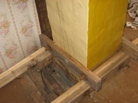

Купил дачу у соседа. В доме отопительно-варочная печь. Сегодня хотел сделать дефектовку, а закончилось тем что решил её разбирать. Причина в том, что нашёл много "косяков" в печи. Перечислять нет смысла, это надо видеть
Половину печи разобрал. Теперь думаю как грамотно подвесить печную трубу?Она сейчас держится на двух стенках-боковой и передней.

Труба собственно...

Спасибо,посмотрел.Будем подвешивать старым дедовским... Наверное надо и трубу переделать, но пока жаба душит, с виду то она не плохо сохранилась.

Прежняя печь прослужила более 20 лет. Старики соседи, топили её с апреля по декабрь ежегодно(они жили на даче). Так что не смотря на то, что печь сделана как попало и из чего попало(в кладке на фото сверху можно увидеть клиновой шамотовый кирпич состыкованный с красным, толщина швов до 1,5см местами, кирпичи по размеру не сортировались , а это мне сразу кинулось в глаза, поскольку я и плиточником, и слесарем, и столяром работал и для меня микроны имеют значение) печь свой срок отслужила .Строили дом 30 лет назад в перестройку.
Ещё меня интересует есть ли у Кузнецова подобная ИП-2 по размерам печь и как обзывается?
Строю рядом дом из блоков ТИСЭ-2, в нём наверное поставлю ещё буржуйку
из чугуна для наездов зимой, поскольку кирпич не любит резких перепадов температуры.

Да труба стрёмная, но подвешивать всё равно надо иначе "печу" мне не разобрать. Всё спонтанно получилось, сначала хотел трубу оставить

Печь наконец то разобрана. Труба была подвешена с помощью хомутов собственной конструкции, но сделано это было только для подстраховки ибо разбирать начал с задницы, то есть снизу. Сегодня продолжил и в первую очередь разобрал кирпичную часть трубы.
