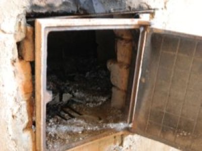

у меня с дверцей тоже проблема..как толкьо стал жить за городом и топить помстояннно дверца вываливается посерди зимы..печка старая..дверца новая но уже чем проем..пытался замазывать огнеупорном мастикой..продержала полгода..потом огнеупорной смесью.хватило на 2 месяца..что можно сделать?посоветуйте

Фотки подробные скинь сюда.

СообщениеДобавлено: Вт 5 Июль 2011, 20:33 Ответить с цитатойВернуться к началу
как можно отремонтировать

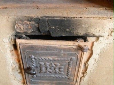

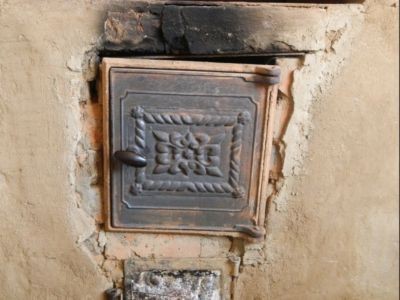

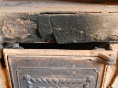

СообщениеДобавлено: Вт 5 Июль 2011, 20:49 Ответить с цитатойВернуться к началу
еще фото

СообщениеДобавлено: Вт 5 Июль 2011, 22:42 Ответить с цитатойВернуться к началу
Кмк, перекладкой лицевой стороны топки + закрепление дверцы в кладке полосками жести (можно нержавейки) с помощью винтов мебельных потайных М6х15. Там фото: http://forum.stovemaster.ru/download.php?id=7322
Дверцы топочную и поддувальную следует опустить ниже на 1-2 ряда, да и плита варочная стоит слишком низко. Над колосниковой решёткой до плиты должно быть 55 см минимум!

печь клали давно и без меня..я в этом плохо разбираюсь поэтому вряд ли смогу переложить и опустить...что по силам так это наверно укрепить дверцу..фото как крепят посмотрел спасибо но можно ли закрепить дверцу без перекладки лицевой стороны

СообщениеДобавлено: Вт 5 Июль 2011, 23:24 Ответить с цитатойВернуться к началу
и если дверца уже проема чем замазывать швы по периметру?
