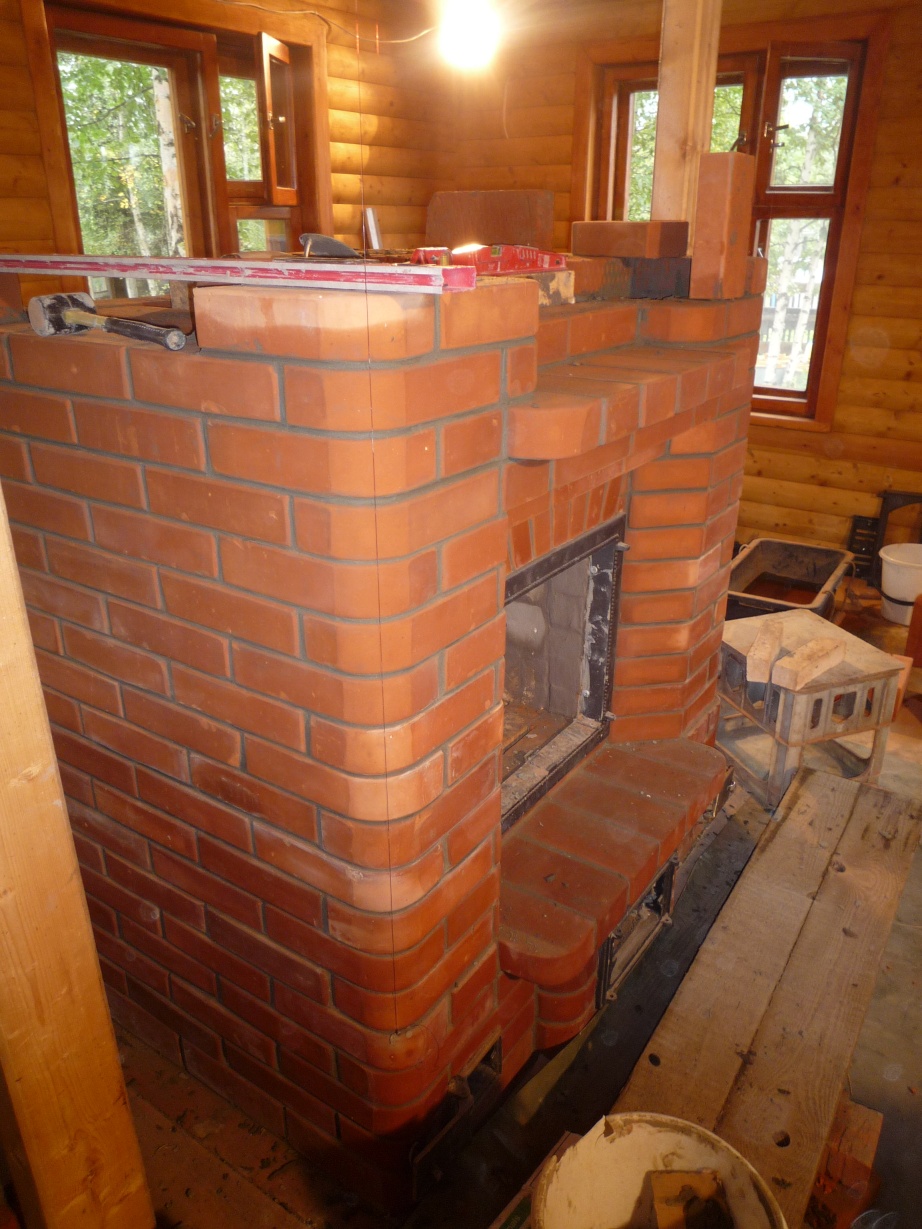

Начал кладку барбекю на даче после ознакомления "Пошаговое строительство барбекю" Отчет позже с фото сессией. Сейчас вопрос. Поделитесь алгоритмом получения чистого шва кладки. С записей, роликов, сообщений уловил некоторые кусочки получения чистых швов. Видел как швы кладки чистят металлической щеткой, читал "потом швабрить швы", как подсохнет вытереть губкой", зачистил куском кирпича", ни в коем случае не надо сразу мокрой тряпкой" и т. п. Сейчас положил первый слой. На следующий день приехал - не ототрешь цементно-песочный раствор. Сеголдня положил два ряда и по завершению вытер сильно влажной губкой. Не знаю как получится, уехал домой.
Вопрос ко всем "Как Вы добиваетесь такой красивой кладки без цементных и глиняных ляпов? Расскажите алгоритм - берешь (ЧТО?), вытираешь (КОГДА?), зачищаеш (ЧЕМ? И КОГДА?). В общем пошагово. Спасибо.

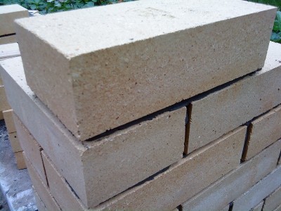

Технология чистой кладки:
- кладем деревянные уголки и прижимаем кирпичом
 Размер файла:  213.49 КБ

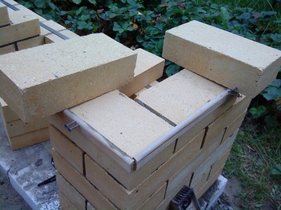

- укладываем раствор Smile
 Размер файла:  238.07 КБ
 Просмотров:  1639 раз(а)

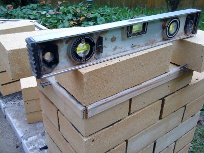

- кладем кирпич по уровню
 Размер файла:  243.65 КБ
 Просмотров:  1455 раз(а)

Можно проще- не трогать выдавленный раствор. Как немного подсохнет-срезать шпателем и расшить

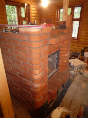

Готово! Cool Взял тут - http://photo.qip.ru/users/shalagin/115665316/
Здесь можно посмотреть расшивку швов печной кладки - http://forum.stovemaster.ru/viewtopic.php?t=3667

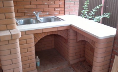

Многое зависит от качества кирпича.
Например Витебский кирпич обрабатываем в 2-3 этапа:
1. Обрабатываем фаски маленькой болгаркой с алмазной чашечкой.
2. Шлифуем фаски шлифмашинкой с мелкой шкуркой.
3. Если еще не нравится внешнее качество...дорабатываем вручную абразивным бруском(мелкой фракцией зерен) с водой.
Вот что получаем.
 Размер файла:  130.73 КБ
 Просмотров:  2333 раз(а)

Анатолий, сначала протирайте сухой тряпкой. А уж как "изделие" закончите используйте смывку для высолов.

Виктор! сухой тряпкой сразу как, допустим, ряд закончил или кирпич положил?
Виктор_А
Сообщения: 850
Регион: МО г.Серпухов
СообщениеДобавлено: Пн 5 Сентябрь 2011, 04:58 Ответить с цитатойВернуться к началу
Ряд, конечно Smile

Ну если человек впервые кладёт печь, то и ряд нормально. Сам же, вечерком, как закочнил работу ,расшиваю и протираю. Мою только перед чистовой отделкой.

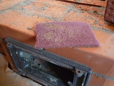

Я, конечно, печник начинающий. Вторую половину жизни занимаюсь кузовным ремонтом. Так вот, сейчас в материалах у нас есть типа жесткой губки, скотч-брайт зовется. Очищаю им и глиняный, и цементный раствор, чуть подвяленный, не сухой. Через 15-20 минут после кладки. Отличный результат. Попробуйте.
Хочешь сделать хорошо, сделай сам!
Юрич
Зарегистрирован: Вт 28 Август 2012, 19:29
Сообщения: 16
Регион: Усинск Коми
СообщениеДобавлено: Ср 19 Сентябрь 2012, 21:21 Ответить с цитатойВернуться к началу
Да вот, кстати, он.
