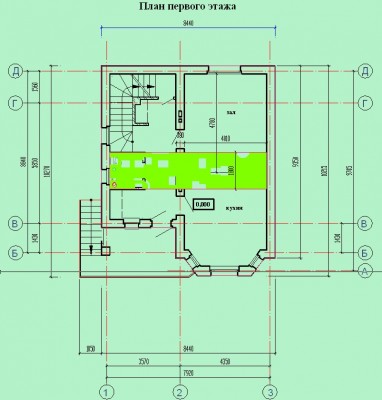

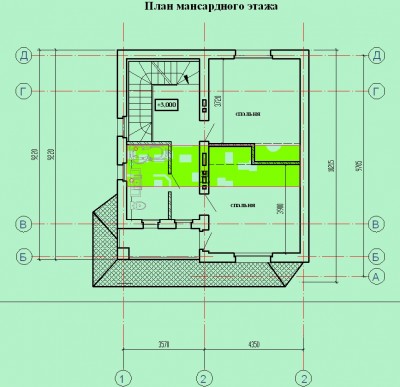

СообщениеДобавлено: Сб 7 Январь 2012, 23:10 Ответить с цитатойВернуться к началу
Вот чертежи первого и мансардного этажей.
Заштрихованная часть это перекрытие железобетонное на первом этаже и одновременно область для размещения печи.
Хотелось бы чтобы печь отапливала, со стороны кухни можно было варить и печь, со стороны зала камин и чтобы на второй этаж продлить печь, которой можно отапливать обе комнаты со своей топкой, с обеих сторон в идеале(хотя две топки пока не принципиально).
Перекрытие первого этажа будет деревянное.
Из печей что на форуме есть которые нравятся дизайном, но только фотографии, а без порядовок сложно самому сложить.
А вот как самому скомбинировать(допустим печь обычная с духовкой и водогрейным коробом+щиток+камин или ОВИК лучше какой-нибудь) и как сделать двухэтажную пока не могу понять.

СообщениеДобавлено: Вс 8 Январь 2012, 15:58 Ответить с цитатойВернуться к началу
Планировка Вашего ПМЖ - ПРОСТО СУПЕР!!! как раз то, что надо для печного отопления!!!
На втором этаже дверь в санкомнату переставьте к лестнице.
А по проектам - поспрашивайте здесь - зима - сезон проектирования!
УСПЕХОВ!!!
А какой стиль оформления ПМЖ??? такой и должна быть печь - а то вначале закажут русскую, а затем вокруг неё мострячат "евро-шале-прованс"... Sad

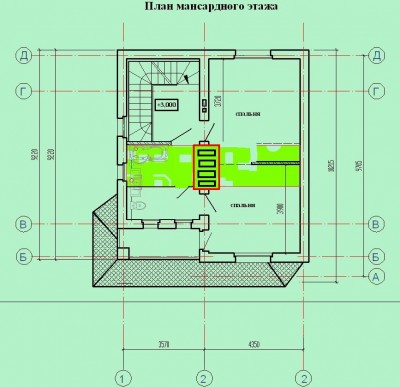

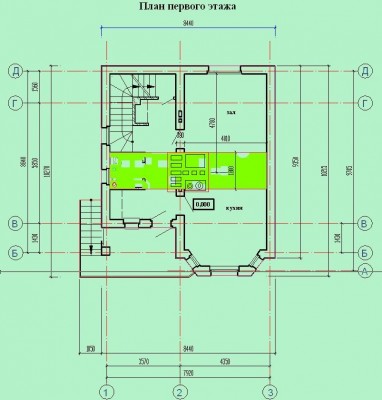

Камино-печь отопительно-варочная +ХК, со щитком и регистром ГВС
 Размер файла:  73.45 КБ
 Просмотров:  973 раз(а)
щиток отопительный и без подтопка может работать при такой площади..., но если SVT не напряжно - то 403-410 будут вполне!!!
 Размер файла:  89.88 КБ
 Просмотров:  955 раз(а)

Я не совсем понял что такое SVT и что такое 403-410?
Правильно ли я понял, что щиток в несущей средней стене?Но как я понял из предыдущего обсуждения мои деревянные балки нельзя опирать на щиток-несущая средняя стена.
Камино-печь отопительно-варочная +ХК, со щитком и регистром ГВС- - здорово конечно, с радостью бы такое хотел сложить, да вот не видел я порядовок подобных гибридов или где то рядом с ними, плюс я ж не могу использовать среднюю стену.
Может где то доступное есть общее объяснение как объединять разыне печи в единую конструкцию?
Elm
Сообщения: 1413
СообщениеДобавлено: Вс 8 Январь 2012, 20:00 Ответить с цитатойВернуться к началу
Ес-но на щиток нельзя ничего опирать, но вот сделать для него проем в несущей стене - вполне возможно. Иначе сдвигать щиток, чтобы он грел только спальни, а в с/у, например, делать теплый электрический пол.
Камин у Вас скорее всего не поместится - работать полноценно не сможет, так будет красивая игрушка...
Вставить в отопительно варочную печь регистр ГВС никогда не было проблемой, но, опять же, греет он только когда печь топится.
Если дом еще не построен, то рекомендовал бы оптимизировать планировку - уж очень много места занимает лестница - ее, например, можно развернуть и засунуть под нее с/у, тогда печь можно будет топить с коридора и.т.д.

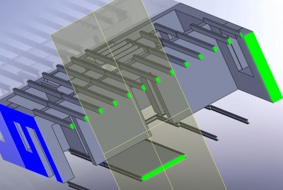

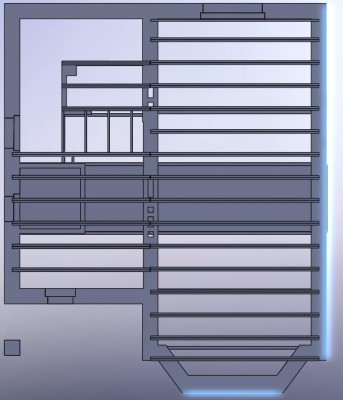

балки перекрытия 1 этажа - доска 50х200 сдвоенная, между балками 600мм, в чистоте получается 500мм( это пока всё в проекте и готов выслушать советы по улучшению конструкции перекрытия)
приложение два вида в объеме...где видно плиту монолитную под печь и балки перекрытия, плюс повыше выкладывал планы этажей
Все советы учту

СообщениеДобавлено: Вт 17 Январь 2012, 22:33 Ответить с цитатойВернуться к началу
din_c84 писал(а):
Понимаю Smile
Андрей_Алексеевич. могу ли я узнать у Вас, знаете ли как соединять печи разные в единую конструкцию и возможно Вы тот самый меценат? Confused
знаю...
не меценат.
Заявку в личку.
СообщениеДобавлено: Вт 17 Январь 2012, 22:43 Ответить с цитатойВернуться к началу
din_c84 писал(а):
Андрей_Алексеевич За лучшее - рядом, через ППР, поставить опоры - - что такое ППР (в строительстве проект производства работ - это знаюю))?????
противо-пожарная разделка
А что именно хотите соединить? - - - - мне понравилось сочетание описанное Андрей_Алексеевич
Добавлено: Вс 8 Январь 2012, 16:58
план 1 этажа 1.JPG Описание:
Камино-печь отопительно-варочная +ХК, со щитком и регистром ГВС ВСЁ это реально!!!
Описание: щиток отопительный - вот только хотелось бы чтобы его тоже топить можно было и наблюдать огонь будучи в спальне Confused ВОЗМОЖНО!!!
Хочется топится именно печью а не газом , электричеством....
Вот ещё попалисьна глаза фото печей с лежанками и тоже захотелось ещё и лежанку включить в общий состав печи (думю лежать на ней и полезно и приятно)
НЕ С ДАННОЙ ПЛАНИРОВКОЙ ПОМЕЩЕНИЙ ставить невысокую (70 см) лежанку на первом этаже - ну разве что только коротенькую...а уже к ней приставную лежаночку!
В первую очередь для печи у меня два критерия:
1. она должна отапливать ВСЕ помещения
2. на ней можно варить, сушить, воду греть, в духовке что нить приготовить.
А потом конечно уже хотелось бы и камин - посидеть у огня,люблю на него смотреть плюс красота же; хлеб печь чтобы можно было - это ж наверняка здорово теплый домашний хлеб; лежанка - тело погреть))))
поскольку видел где совмещалось камин+варочная печь+лежанка - и тоже всё совместить захотелось...
ЛЕЖАНКУ СТАВИТЬ НЕКУДА - НА МАНСАРДЕ В СПАЛЬНЕ У ВАС БУДЕТ ДВЕРЦА КАМИНА...на том месте, где ставят лежанку...
плюс хотелось бы чтобы можно было использовать отдельные элементы печи отдельно и всю печь сразу (тут как я понимаю топок несколько надо).
ПЕЧЬ и КАМИН БУДУТ ТОПИТЬСЯ ИМЕННО ТАК, КАК ВЫ НАПИСАЛИ, а ВОТ КАМИН В СПАЛЬНЕ 2-го ЭТАЖА - ТОЛЬКО ОТДЕЛЬНО, НО И ЭТО - ВОПРОС ПРОЕКТИРОВАНИЯ, МОЖЕТ СТАТЬСЯ, ЧТО И ЭТО БУДЕТ РЕАЛЬНО ПОДКЛЮЧИТЬ К ТРАНЗИТНОМУ КАНАЛУ. ЗАКАЗЫВАЙТЕ ПРОЕКТ!
В тоже время я осозню как это всё непросто и готов выслушать все ЗА И ПРОТИВ создания такого надеюсь универсального печного творения., может что то будет лишнее и не давать нужного ЭФФЕКТА по двум моим принципам, тогда конечно я прислушаюсь и исключу из желаемого списка эти элементы - опять же готов читать изучать что то полезное, либо посмотреть существующие порядовки - если подскажете где таковое есть)
Может стоит отдельно строить на первом и мансарде печи, хотя объединенная то лучше наверняка(понимаю что тяжелая такая печь, а значит может стоит укрепить перекрытие монолитное????????)
Все советы учту

Понял Андрей_Алексеевич))..но хотелось сначала самому попробовать , додуматься, что то подобное сотворить, услышать критику...и уж потом, обдумав все, к Вам если что - надеюсь на понимание и возможные всё таки меценастские советы и обсуждения моих будущих планировок и их воплощения))))
Про камин и лежанку на мансарде и не задумывался..щитка с топкой думал достаточно на огонь то смотреть)))))) + там же балки деревянные не выдержат , я так думаю Smile
ну и как понял из ответа - лежанка на первом этаже дохлый номер, ведь короткая лежжанка - сидение по моему))))
Советы всё также принимаются, конструктивная критика тоже Smile
