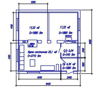

Планируем в скорое сремя залить фундамент под дом и печи соответственно, дом в свдовом товариществе, газа не предвидится, поэтому отопление печное, но проживать планируем постоянно: достаточно близко от города (Минска), рядом районный центр. Нужна отопительно-варочная печь и отопительная печь с водогрейной камерой. Я не собираюсь класть печь сама (пока не собираюсь - еще пару месяцев на форуме и сделаю это из любопытства, кирпич 2 кг подниму)), но, сталкиваюсь с том, что многие печники кладут то, что умеют, поэтому хочу иметь порядовки и проконтролировать весь процесс (возможно печь будем делать мы с мужем, информации в книгах и на форуме достаточно, вопрос какая конструкция лучше, на что обратить внимание). Заранее благодарю за помощь.
Это план дома. Дом планируем одноэтажный.

Рекомендовал бы переместить большую печь к центру дома с тем, чтобы пустить ее и по стенке между комнатами или даже сделать в одной из комнат полноценный лежак.
В с/у тогда лучше поставить титан - железную печку с накопительным баком, дымоход от нее вывести к центральной печи.

Размещение печей оптимально. Осталось подобрать конструкции. Smile

Если совместить печь со стеной и сделать топку побольше, то вполне получится - ведь у нас печь будет протяженная.
Для обычной печи считается, что 3-4 м от нее надо обрезать тепловой контур, откуда при квадратной форме получается максимум в 60 м2, но если у нас протяженная печь, то ограничение уже будет только по мощности топки, которая должна насытить теплом весь массив... добавлю, что равномерно, но необязательно одновременно.

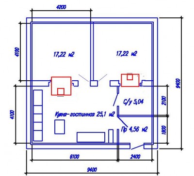

Так, пересчитала теплопотери, вот что получилось:

СообщениеДобавлено: Вт 31 Январь 2012, 14:57 Ответить с цитатойВернуться к началу
* меланхолично: квадратный метр боковой стенки печи при двухразовой топке дает 500Вт - теперь можете чертить и периметр, определяясь с размерами и выступом печи в комнату, а дальше уже и до конкретных печей дело дойдет.
Также замечу, что 4 м расстояния от печи - это место, где обрезаем тепловой контур, т.е. там уже холодно и возможно выпадение конденсата с сопутствующей плесенью и.т.д. - с прихожей надо что-то делать...

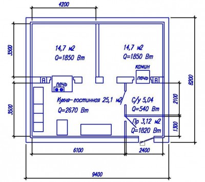

СообщениеДобавлено: Вт 31 Январь 2012, 15:10 Ответить с цитатойВернуться к началу
Elm, т.е. Вы предлагаете сделать длину наружной стены 3,5 м? Я смотрела такой вариант.. сейчас перечерчу-пересчитаю)) посмотрим..

Вот, пересчитала. Стены уменьшила.

На даче родителей мы готовим на печи часто, т.е. опыт есть. Так что-же лучше? Если переделывать печь с ХК, то это можно и в автокаде, взяв за основу те порядовки, что указаны в ссылке?
