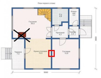

В Можайске построен (без внутренней отделки) дом из бруса по проекту 11-94. http://www.plans.ru/prj/1496 Под стеной между кухней-столовой и гостевой залит фундамент под печь размером 120см х 120см. Нужна отопительно-варочная печь на 2 этажа на этом фундаменте. Печь должна отапливать около 50 кв.м. на первом этаже и около 30 кв.м. на втором этаже.
Сколько будет стоить сложить такую печь (работа + материалы)? Какие проекты можете предложить? Сколько времени займёт работа? Когда можно начинать работу?

Вряд ли удастся прогреть весь первый этаж простой печью - максимальный тепловой контур - это 3-3.5 м от поверхности печи, дальше идет резкое уменьшение нагрева, что чревато влажными углами (а потом там и плесень).

маловат фундамент будет для двух этажной печи потому что первый этаж на 50 квадратов надо печь ставить как минимум размет 1500 мм на 1500 чтобы хватило для второго этажа на 30 м

Дом уже построен, фундамент уже заложен как есть - его не изменить. Нам вообще вначале говорили, что это слишком большой фундамент и хватит 90х90. Настояли на увеличении до 120х120.
Гостинная не имеет стены с кухней - фактически это одно помещение. Так что гостинная будет отапливаться как раз печью.
Мы собственно не против второй топки на втором этаже.

На этом фундаменте уместится печь 4,5х4,5 - вполне достаточно для такой площади (при нормативных теплопотерях - НТП) 1-вого этажа.
А вот 2-рой этаж будет сильно "отбирать" у первого...
Возможно (надо много чего про постройку знать... Confused ) в морозы под -30 прийдётся подтапливать вечером Sad
Топку варочной плиты, со стороны гостинной, можно оформить каминной дверцей (режимы: 1- камина открытого огня и 2- закрытой камино-печи).
ВП рекомендовал бы не П 2-3 410х710, а П 2-1 585х340.
Сбоку печи (на 13-том ряду) встанет "чистая" духовочка со стеклянной дверцей...
Второй этаж легко прогреется от топливника на первом этаже (время топки увеличится на 30-50%). Но да ведь в режиме камино-печи для дружного семейства это не представляет проблем, а тем более "...долгими зимними вечерами..."

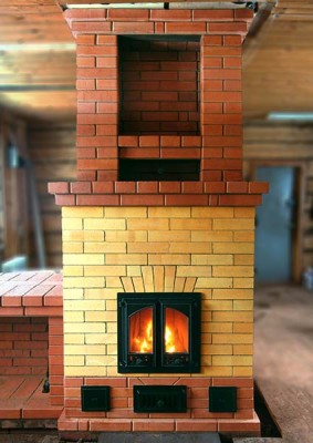

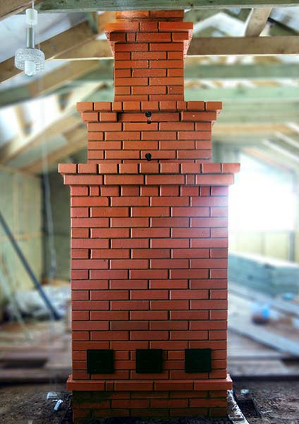

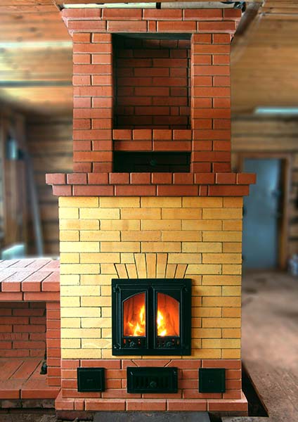

Опять крайне неудачное место для печи, конечно надо иметь в виду, что всю площадь дома обогреть не удастся, было бы лучше поставить печь ближе к центру дома, и трубу ближе к коньку. А на это место хорошо вписывается что-нибудь такое: (фото). Это каминопечь на два этажа с одним топливником (1700-1800 кирпичей включая трубу и дровяник), но можно сделать с ХК, можно и с плитой, только плиту лучше закрыть дверками.

Кстати, на картинке дом имеет две трубы, и в план напрашивается ещё одна печь.

для наглядности покажу картинку с указанием места, где сделан фундамент под печь. фундамент (120х120) обозначен красным. печи, которая нарисована в плане изначально - не будет. цель такого расположения - обогрев максимальной площади одной печью. и более того, именно на этом форуме и порекомендовали такое расположение. ;)

Ну вот: левый верхний угол гостиной мало того что самый дальний да еще и внешний плюс два окна рядом.
