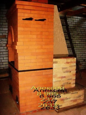

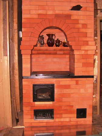

Уважаемые форумчане, помогите дилетанту. В новом доме хочу в кухне печь шведку. Есть фото, но нет порядовки. Помогите найти! Оооочень надо.
еще одна такая
 Размер файла:  113.18 КБ
 Просмотров:  1011 раз(а)
Очень нравится
 Размер файла:  66.5 КБ
 Просмотров:  1028 раз(а)

На картинке не шведка, а обычная варочная плита - посмотрите какая глубина ниши - там сзади нет никаких каналов, просто стенка в полкирпича.
Иными словами ДГ греют варочный настил, а потом справа уходят в дымоход подогревая помещение постольку поскольку...
Да и в целом - это очень интересный опыт готовить что-то когда прямо в ноги греет прозрачная дверка - походу просто красивая вещь с ограниченной функциональностью.
А так по габаритам можно сделать шведку на три канала..

Я хочу, чтобы она имела такой вид, как на фото и при этом можно было на ней готовить и чтобы она хорошо грела кухню и холл. Помогите определиться с порядовкой!!! И объясните пожалуйста для чего справа от плиты такая толстая стенка, если там не дымоход?! Ну очень мучает вопрос как она сложена!!!
Elm
Сообщения: 1413
СообщениеДобавлено: Ср 23 Май 2012, 10:21 Ответить с цитатойВернуться к началу
Арка и другое красивое оформление - это всего лишь внешний вид... можно вообще декоративное панно заказать.
В печке, что на первой и второй фотке дымоход идет справа; так как каналов там просто нету, то и ЗЛХ не нужна, только общая задвижка.
Печь, что на третьей фотке уже может быть с каналами, как и называться шведкой. По габаритам там помещается пять каналов (четыре по задней стенке и один по боковой) - там уже и нужна ЗЛХ (первая заслонка слева) и общая задвижка (справа)... впрочем и наоборот тоже можно сделать.
