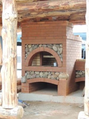

Вт 18 Сентябрь  2012, 21:38
Печь с использованием булыжника в качестве декора. Рядом пристроен мангал. Печь находиться в летней беседке на территории ООО "Попов луг".
 _________________ Сергей,  печи, камины, барбекю
