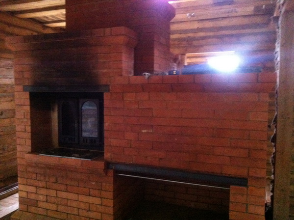

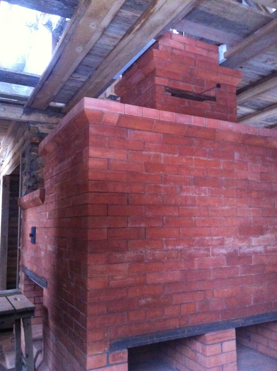

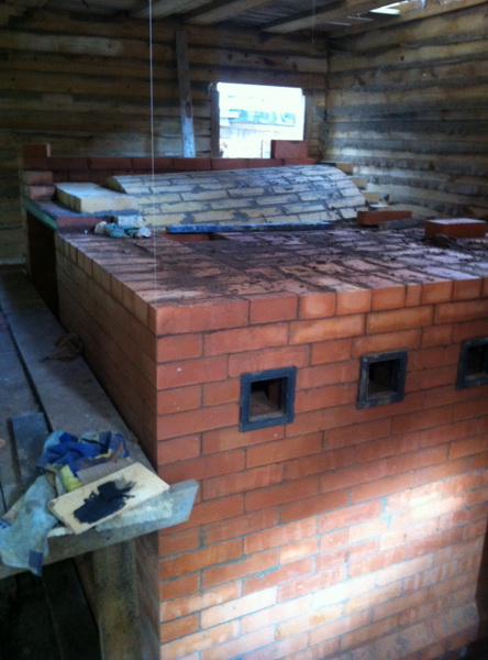

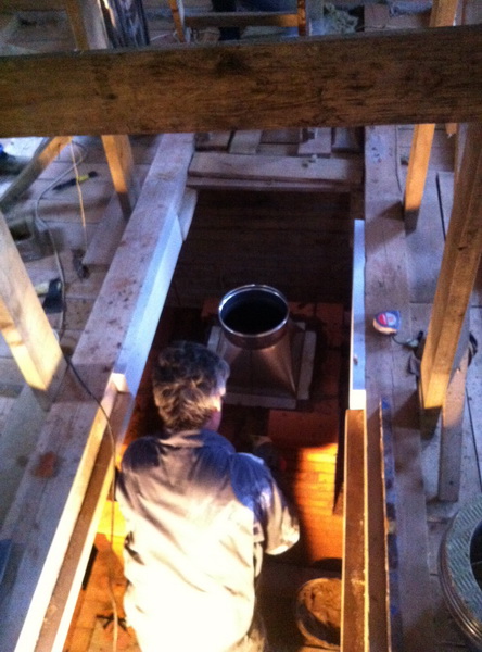

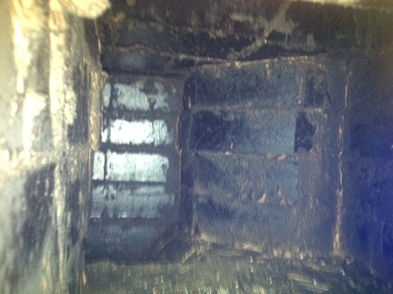

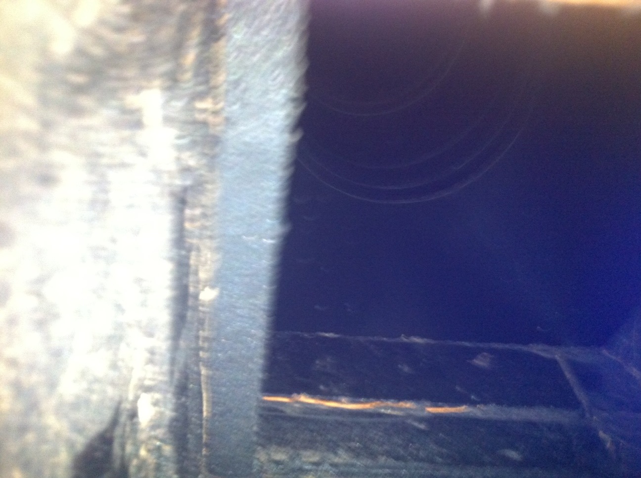

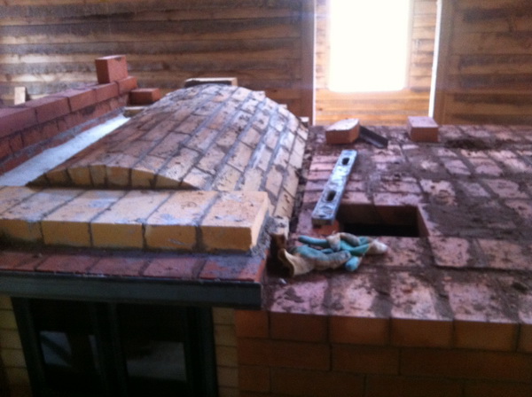

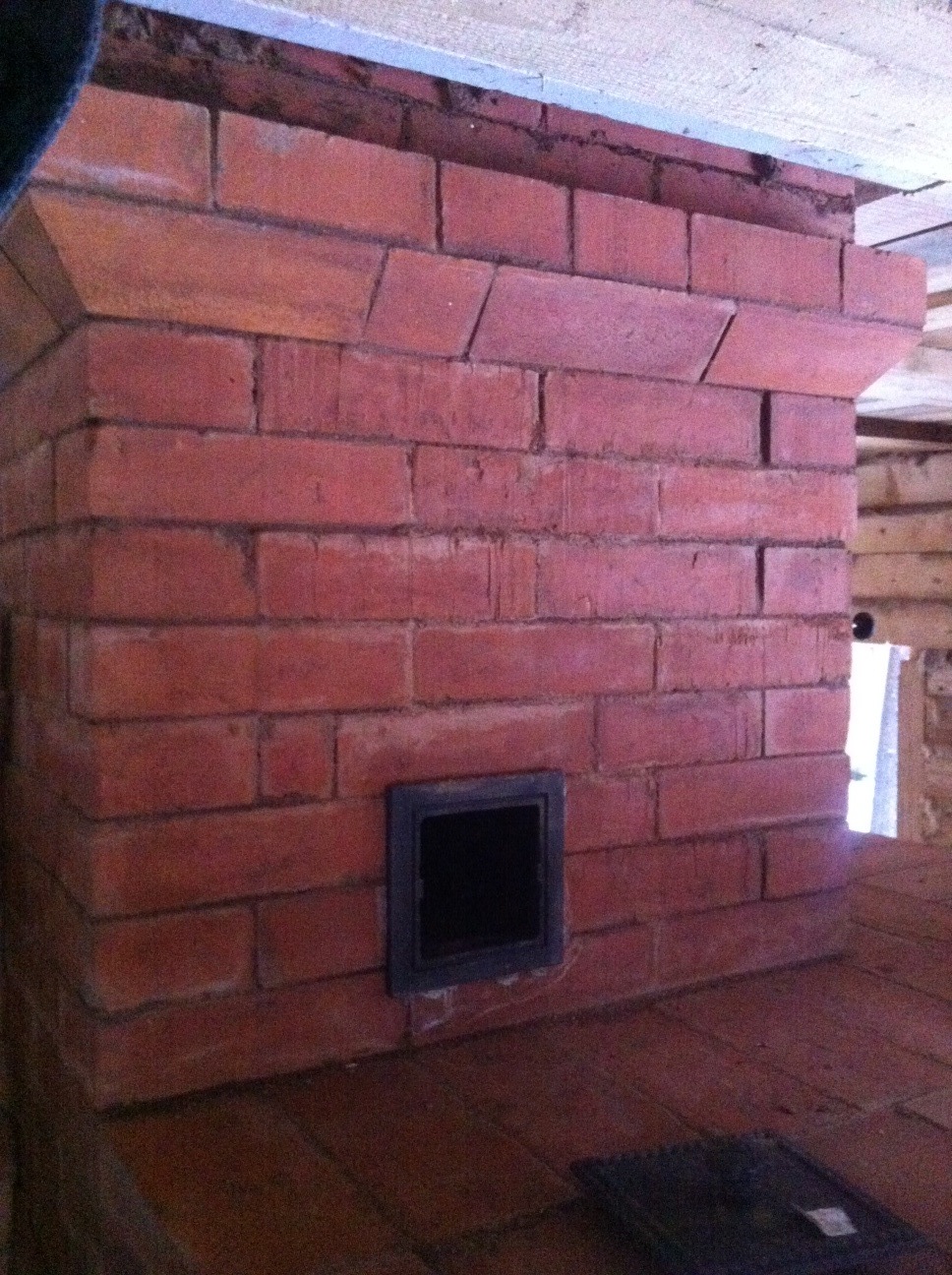

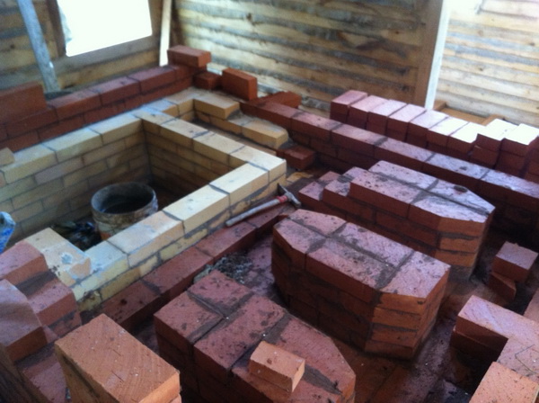

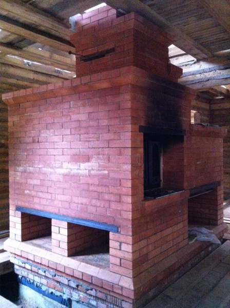

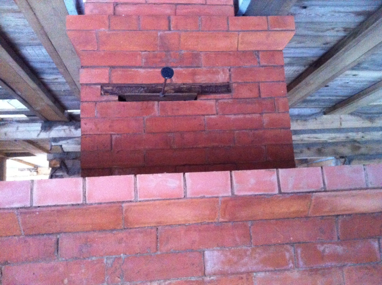

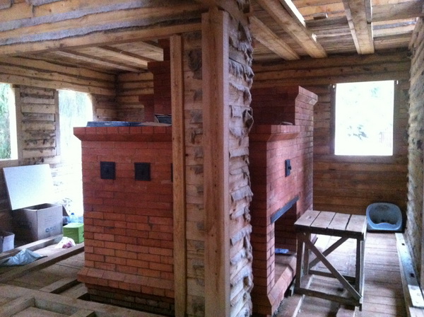

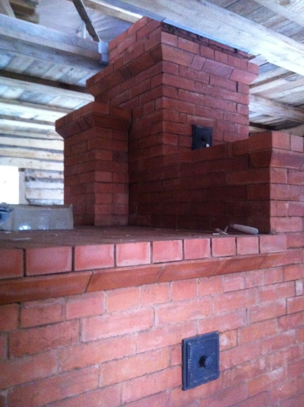

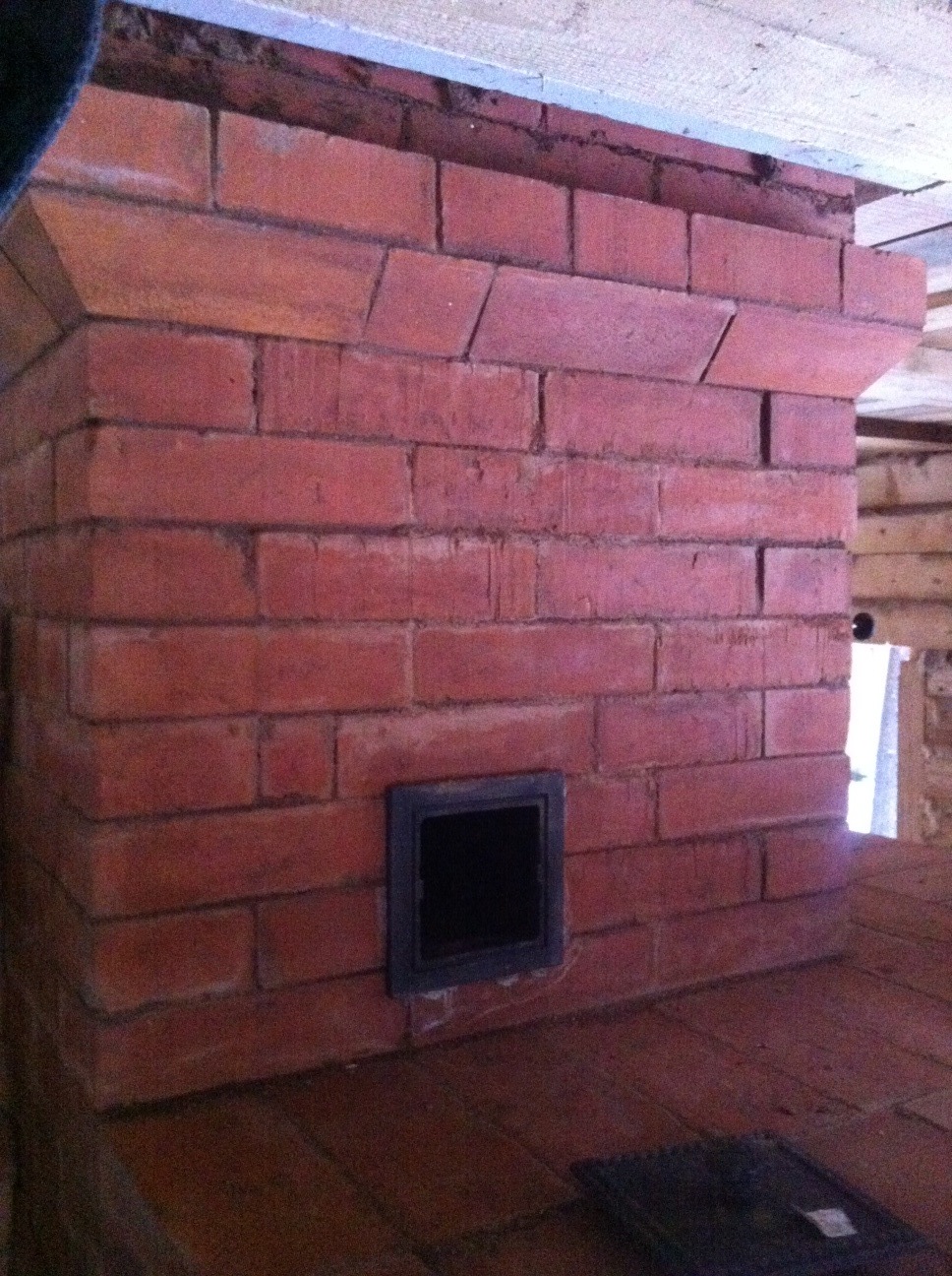

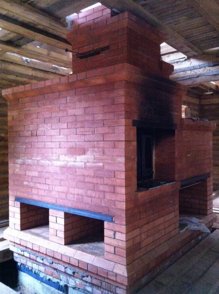

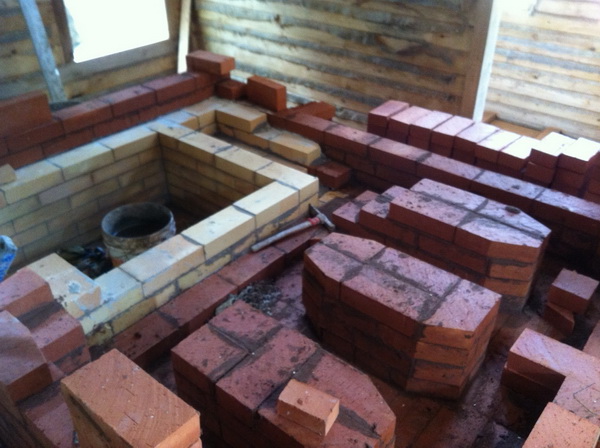

Здравствуйте, дорогие форумчани. :hi
Предыстория:
Строим дачный дом с возможностью длительного в нем проживания.
Решили, что обязательно будет в нем русская печь с лежанкой.
Печь планируем использовать только при длительных наездах, отапливаться дом будет от котла.
Нашли мастера по рекомендации.
Что имеем:
Сложил мастер печь.
Получилась большая bodibild
Кирпич печной полнотелый м 250 витебский 1цех, шамотный ша8
Дверцы 501 svt и прочистки svt

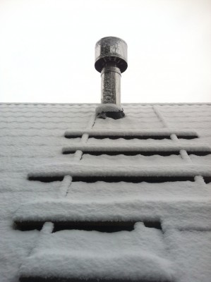

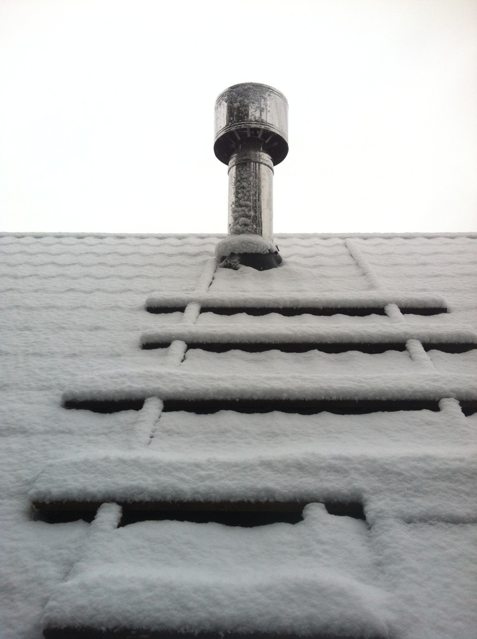

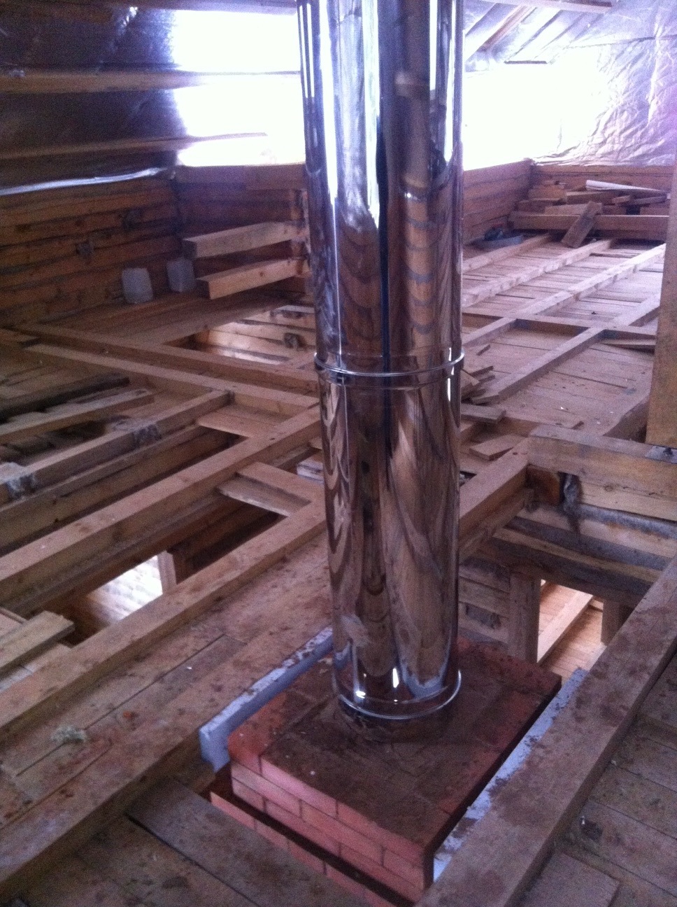

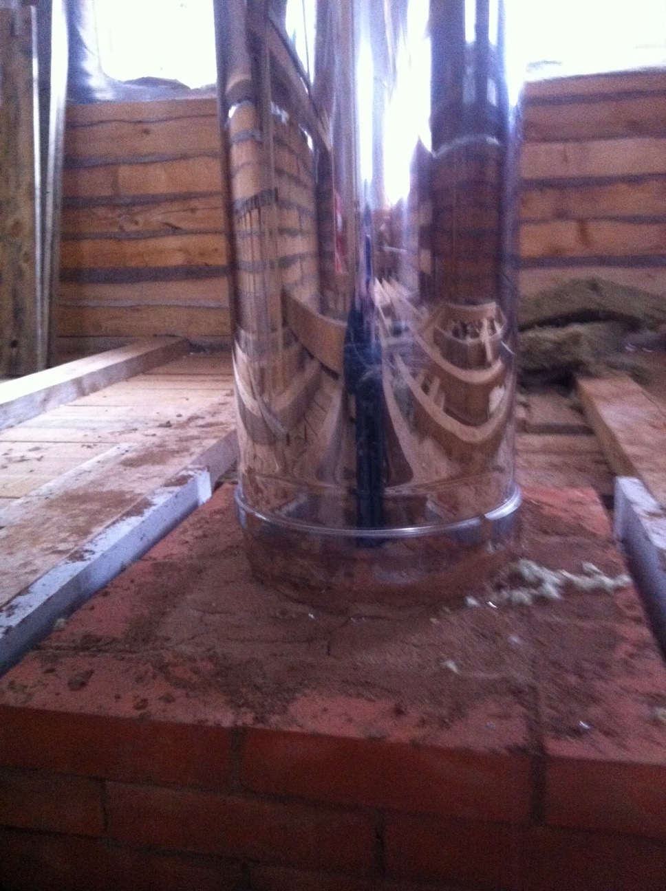

Дымоход сделали сандвич внутренний диаметр 250 мм сталь жарастойкая нержавейка, наружний 350 кислостойкая нержавейка, высота от перехода до дифлектора 5,3 метра выходит на крыше от конка 60 см и возвышается над коньком 25-35см
Все бы хорошо но:

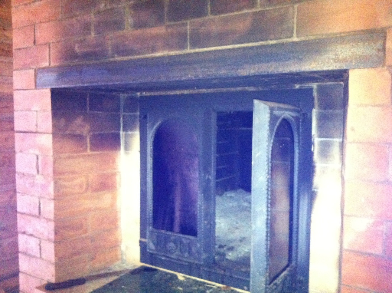

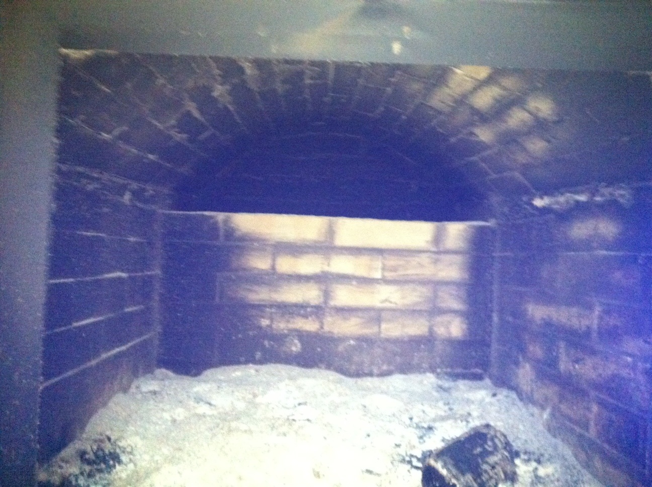

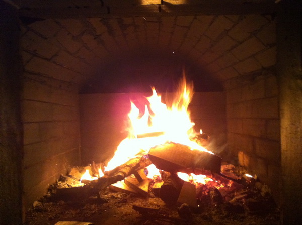

При запуске сильно дыми в дом:
Сушили;Недели 2-3 отстаивалась потом затопили понемногу подкидывая на 2 дня и с перерывом в неделю-две, потом еще 3 дня постоянно тоже понемногу (прогрелась до теплой лежанки и стен) при запуске еще через 3 дня все равно дымит
после мин 10-15 растопки дым прекращается немного поддымлевает при открытых дверцах (решили добавить высоты сендвича, еще не поставили)
Собственно есть несколько вопросов:
Подскажите дымит от того, что не просохла? А может низкий свод? (странно, что немного дымит когда уже запустилась...) Тяга вроде тоже есть fool
Перечитав много форумов обратил внимание, что у всех есть летний ход, а у меня нету это нормально? Какие могут в дальнейшем сложности с эксплуатацией? (Как считаете, будет ли летом очень жарко от нее, при выпечки хлеба???)
После протопки появились мелкие трещинки паутинки; в дальнейшем планируем сделать белую мазонку. Как думаете придется ли каждый год подмазывать ее, чтоб скрыть трещенки?
Дымоход под лежанкой

Переход с кирпича на сендвич
 Размер файла:  109.31 КБ

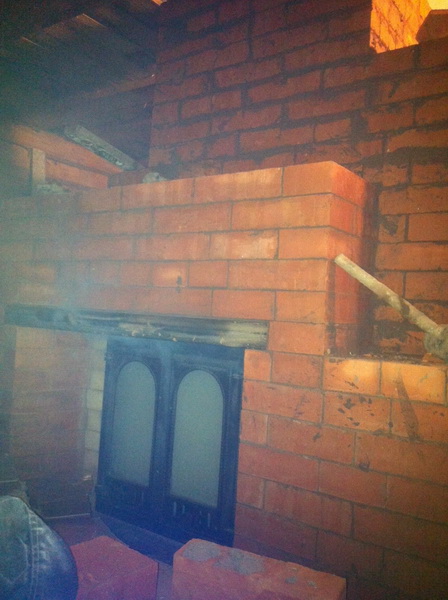

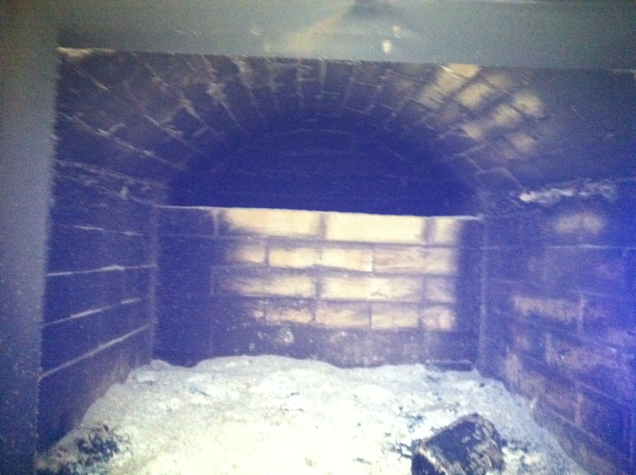

Добавлю еще фото
Вот так дымит при растопки

А так же очень интересно ваше мнение понравилась, не понравилась печь? unknw Что не понравилось или что хорошо сделано. :hi
Печь еще будет мазаться и немного изразцов будет закреплено. Так же буду признателен, если подскажите, где можно поискать эти изразцы. search

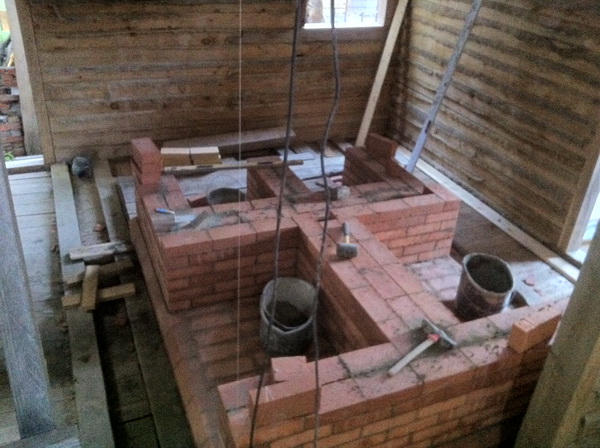

Еще фото нашел

Для такого размера печки и такого решения лежанки трубу бы потолще... и фоток побольше. Но это, наверно, все, что есть? Мудреная печечка...
Надо убирать железяку, и гнать кирпичную трубу в шестерик до конца Sad
С уважением, В.Б.
СообщениеДобавлено: Вт 30 Октябрь 2012, 10:16 Ответить с цитатойВернуться к началу
Дверцы убрать Svt-сделать арку.Ещё хайло маловато в ширину и если не убирать дверцы то ниже бы опустить уголок ряд-два,а то так и будет дымить.Ещё как вариант если не убирать дверцы то над ними сделать прорез болгаркой в виде арки.Имхо Smile

Затапливать надо сразу, т.е. при сдаче объекта. Дымление и трещины не допускаются!
Сушить, тоже, можно сразу после приёмки.
Сушка заключается в протопке небольшим количеством сухих и мелконаколотых дров(прочти щепками), с последующим оставлением печи с открытой задвижкой и поддувалом. Лучше в это время не давать печи "остывать", т.е. сжигать щепки через 1-3ч.
Постепенно(через 2-3 сушильных протопки), количество и толщину щепок увеличивают на треть.
Ваша печь может сохнуть довольно долго, на мой взгляд примерно неделю.
Это, скорее всего, не поможет.
В том числе и из за этого.
Свод слишком высокий.
После просушки, может перестать дымить, хотя, я сомневаюсь.
Лений ход, для такой печи был бы очень кстати.
Летом такую печь очень сложно растопить без ЛХ, да и жара будет ацкая...
Скорее всего, трещинки будут прогрессировать...

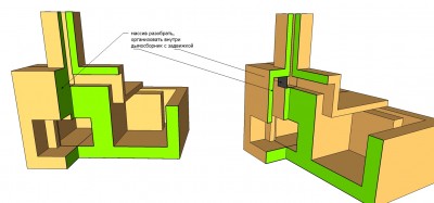

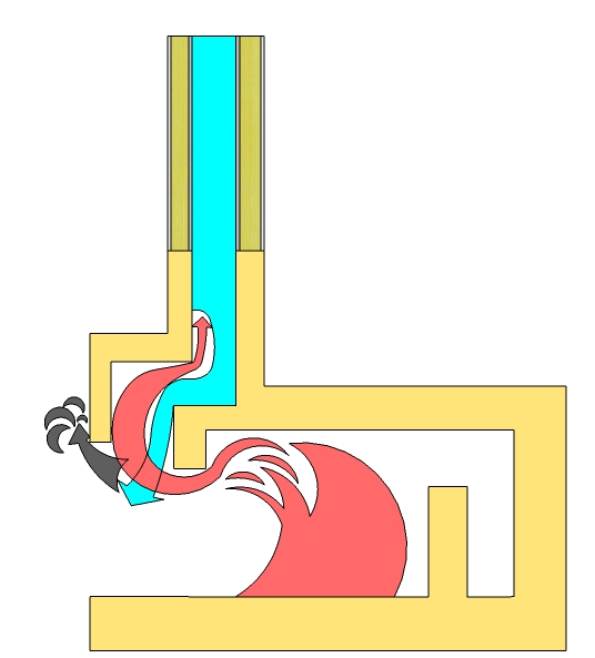

Что сейчас происходит, как мне кажется. Дымосбрник-боровок мал, чтобы вместить достаточно теплого дыма при растопке для проталкивания его через столб холодного воздуха в трубе. Еще и сендвич, не способный саккумулировать в себе тепло, создающее тягу в трубе, тоже, уже при переключении на нагрев лежанки, не способствует удалению дыма.
..Я присоединяюсь к советам сделать кирпичную трубу 250х250, задвижку прямого хода, опустить переднюю стенку дымосборника на пару рядов, можно даже сделать створки и в наружном проеме над шестком, чтобы при растопке, едва запалив очаг, быстренько закрыть створки и спокойно отойти на 10-15 минут, пока труба прогреется.
Существенным минусом всей печки мне видится отсутствие прогрева нижнего яруса, от пола и до пояса.
Вообще, перебрать бы вам эту печь напрочь, как мне кажется..

Если переднею стенку опускать придется убирать дверцы или заменить на меньшего размера, что соответственно ведет к переборке печи Sad

По поводу трубы сделал выбор в сторону сендвича как менее проблемного (легче чистить, если что заменить, меньше шансов, что будет дымить, опять же)
А еще печь и дом на разных фундаментах печь-монолитная плита по грунту, дом сваи тисэ, переживаю, что сломает либо крышу, либо трубу, с сендвичем должно быть проще, да и гнать 5,30 м еще поддон-два уидет кирпичей+вес

То, что Павел Раст нарисовал, кажется, не соответствует этой фотографии
http://forum.stovemaster.ru/download.php?id=13843
Если снять железную трубу и попробовать затопить, то может будет значительно меньше дымить... имхо. Тогда надо ставить мет. сендвич с внутренним диаметром 350 мм (у шиделя есть такой).
Переделывать такую махину... Twisted Evil

Да, точно, массив над дверцами меня сбил с толку. То есть топка печи, если я правильно сейчас понимаю, происходит всегда через лежанку, включая и растопку с закрытыми дверцами. Тогда как раз может быть первая полумера - это перебрать тот самый массив, сделать в нем традиционный дымосборник, так и получится более короткий растопочный ход в трубу.

без задвижки прямого хода будете страдать что зимой, что летом .Она должна устанавливаться выше дымосборника над вашими дверцами.. Зимой при растопке 15 минут открыта, летом всё время. Задвижка должна быть полуповоротной ( как газовый кран).,ось вращения которого выводится в самую удобную сторону печи.. Проверьте также наличие в доме приточной вентиляции,сечением не меньше сечения печной трубы.Выводить её можно поближе к печи,подальше от зоны комфорта.

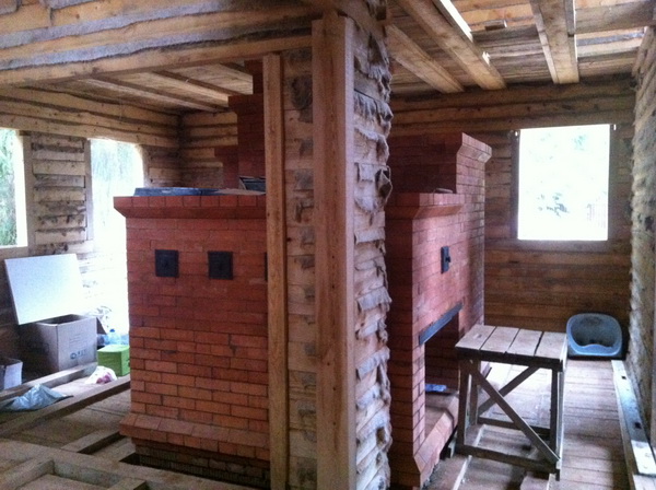

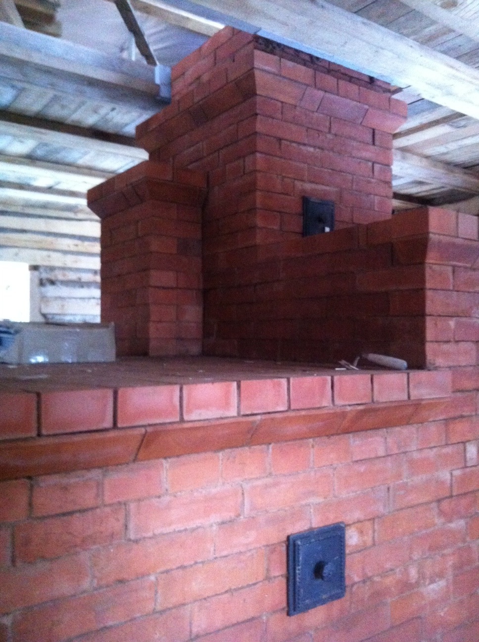

Правильно Павел, топка всегда через лежанку.
Добавляю фоток, может они помогут unknw

С другого ракурсаю
На второй фотке задвижка видна, располагается ну уж очень не удобно. Достать можно только с подставкой fool На фото она выдвинута.

Еще немного фоток трубы

Не Вадим Борисыч Эскизы мои были, а раскладку сам печник делал, причем сразу походу кладки. Даже с кирпичем промах вышел пришлось еще два поддона довозить Crying or Very sad
Подскажите... Как с печником то поговорить. Это однозначно его промах, я просто не уверен, что он согласится перекладывать. А даже если и согласится теперь совсем нет уверенности, что сделает хорошо Sad

Труба большего диаметра может спасти печку. Та, которая щас стоит, однозначно недостаточна. Попробуйте подорвать железяку, оставить канал 25х25 см и затопить. Если дымить будет заметно меньше, значит виноват диаметр сэндвича. Если нет, то печеклад. Хотя он должен был предвидеть такое развитие событий.
