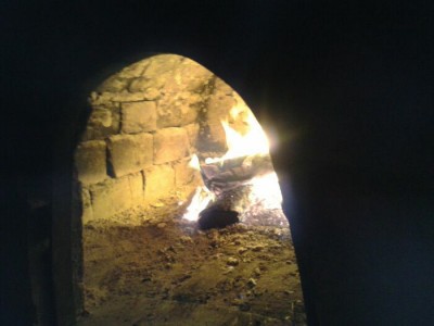

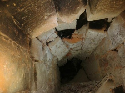

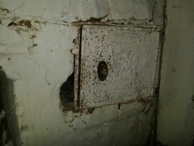

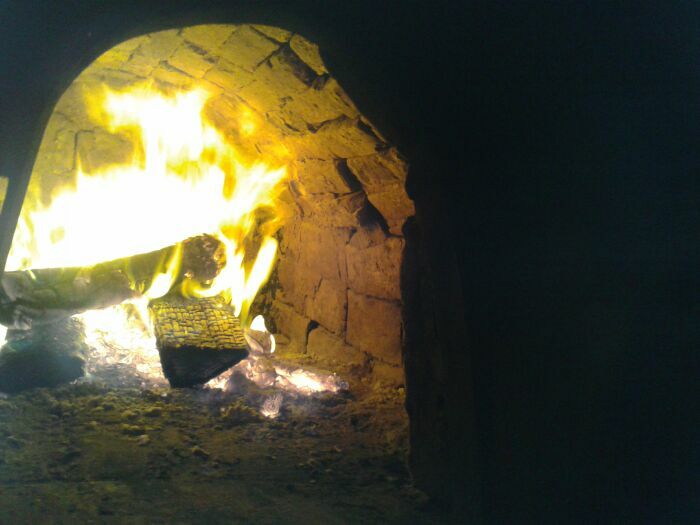

Уважаемые мастера!
Я столкнулся со следующей проблемой: В доме стоит русская печь, у которой в процессе её осмотра были выявлены изъяны. Хотелось бы узнать на сколько они серьезны и каковы методы (возможного) их исправления. Не знаю на сколько по фото можно судить о масштабе, но попробую их ещё прокомментировать: из свода горнила вот-вот начнут вываливаться кирпичи, из щелей на перекрыше сочиться дым и старыми хозяевами кое где кирпичи заменены на керамическую плитку, из свода подтопка кирпичи уже вываливаются,и что более всего неприятно - это зеркало со стороны подтопка стало "беременным" по всей длине печи. Вопросами устройства печей заинтересовался совсем недавно и был бы всем признателен за совет.
С уважением Андрей.
подтопок.

акимыч
Зарегистрирован: Пт 25 Май 2012, 11:44
Сообщения: 124
СообщениеДобавлено: Вс 11 Ноябрь 2012, 17:51 Ответить с цитатойВернуться к началу
Пришло время... пришло...
Сносить и новую ставить, подмазывать совсем мне кажется бесполезно... Shocked

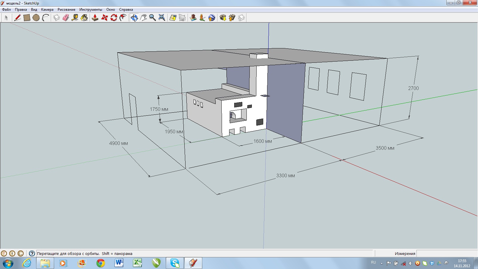

СообщениеДобавлено: Ср 14 Ноябрь 2012, 17:10 Ответить с цитатойВернуться к началу
По совету Андрея Алексеевича размещаю план жилого помещения. Буду признателен за советы по исправлению ситуации с моей печью... Razz

СообщениеДобавлено: Ср 14 Ноябрь 2012, 19:31 Ответить с цитатойВернуться к началу
А справа что за "чуланчик"?
Стена капитальная?

СообщениеДобавлено: Чт 15 Ноябрь 2012, 17:25 Ответить с цитатойВернуться к началу
; Справа не чуланчик,а полноценная комната... Smile Правда не большая (размеры стоят). Стена не капитальная - тонкая перегородка только для того,чтобы отделить кухню от комнаты. Smile
СообщениеДобавлено: Пт 16 Ноябрь 2012, 07:24 Ответить с цитатойВернуться к началу
Печь сносить однозначно ...
пришло ее время, как по износу, так и по конструктивному исполнению
На 30 м2 такая махина совершенно ни к чему, имхо

СообщениеДобавлено: Сб 17 Ноябрь 2012, 13:43 Ответить с цитатойВернуться к началу
В Вашем варианте, если все соответствует плану возможно перетрести всю печь без полной разборки. Трубу и разделку можно не трогать, если они в хорошем состоянии. Варочная плита со шитком получается легко. Нужен только опыт по ремонту и кладке печи штрабой

Мангилев Сергей
Сообщения: 978
Регион: Советск
СообщениеДобавлено: Вс 18 Ноябрь 2012, 06:45 Ответить с цитатойВернуться к началу
Главным инструментом при таких работах является ножовка. Все ненужное выпиливается, штраба зачищается от старого раствора, смачивается, и новая кладка выполняется с перевязкой в старую. Основной момент подобрать при покупке кирпичь по размерам к старому. Глина наносится на все поверхности контакта, а нетолко на вновь укладываемый кирпич. Опытный мастер переберет всю печь по частям.
