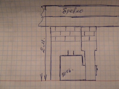

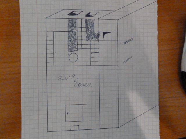

Доброго времяни ! Уважаемые спецы подскажите .Можно ли в такой щиток подключить печ-камин и банную печь?И если возможно то в каких местах подключать? У камина выход с зади. Какое сечение дымохода нужно?
 Размер файла:  7.34 КБ
 Просмотров:  80076 раз(а)
СообщениеДобавлено: Пт 25 Январь 2013, 20:27 Ответить с цитатойВернуться к началу
Щиток плохой...
Сам щиток уже есть?
И какие именно печи планируется подключать?

Нет щитка ещё нет ,а печь-камин "Волга"и в баню буду делать сам. Парная 2х2. Высота 2м.
СообщениеДобавлено: Пт 25 Январь 2013, 22:41 Ответить с цитатойВернуться к началу
С "Волгой" понятно, а что там в бане будет, металлическая?

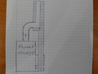

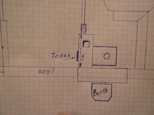

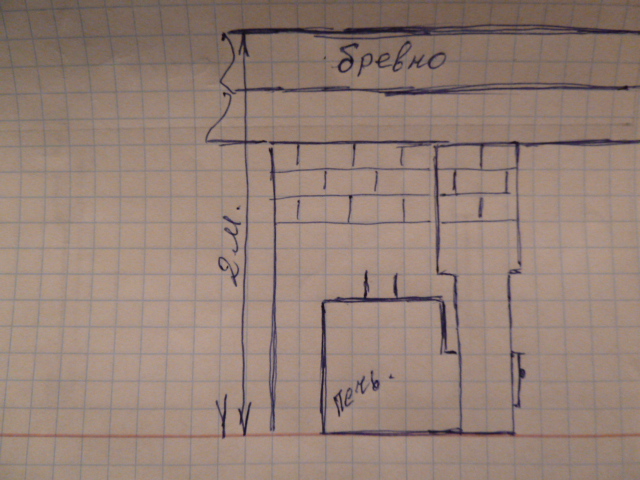

Да тоже железяка . Вот так нужно .заодно и защита стен от жара. Пожалуйста подскажите.Буду рад и другим советам.

Доброго времяни форумчане! Видимо я задал не решаемый вопрос что даже ни кто посаветовать не может .Или делитанты остаются безответными. Вот ещё может в такой щит можно подключить.

СообщениеДобавлено: Пн 28 Январь 2013, 16:28 Ответить с цитатойВернуться к началу
можно, но щит очень плохой...

Вогнистый Владимир
Регион: Мариуполь, Украина
СообщениеДобавлено: Пн 28 Январь 2013, 19:03 Ответить с цитатойВернуться к началу
Желательно для банной свой щиток, для камина свой . Зайди в раздеп Печи вметалических футлярах. Тема обзор щитков.

Вогнистый Владимир.Спасибо.Получается что будут друг друга довить и тянуть плохо будет.
Вогнистый Владимир
СообщениеДобавлено: Пн 28 Январь 2013, 19:52 Ответить с цитатойВернуться к началу
Ну конечно. Регулировать очень плохо. Я даже стараюсь трубу с россечкой ставить/ в одной трубе два канала./ По поводу щитков разобрались.?

СообщениеДобавлено: Пн 28 Январь 2013, 21:41 Ответить с цитатойВернуться к началу
Valik писал(а):
Чем он плох ? Подскажите какой нужен.
Если я правильно понял, Вы хотите угловой щиток в виде стенки?
Габариты какие?
Valik
Гость
СообщениеДобавлено: Вт 29 Январь 2013, 11:47 Ответить с цитатойВернуться к началу
Доброго времяни! Да хотелось сделать г образный в КО 1м в парной 1.20,а ширина 25см наверно высота1.80. Вот вроде того. У меня высота потолка всего 2м. Ещё вопрос фундамент нужен или лаги выдержат они 18см .

СообщениеДобавлено: Вт 29 Январь 2013, 19:11 Ответить с цитатойВернуться к началу
Если ложить будете сами-лудше колпак. Обязательно З.Л.Х. Колпак просто загибаете на 90гр.

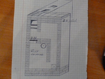

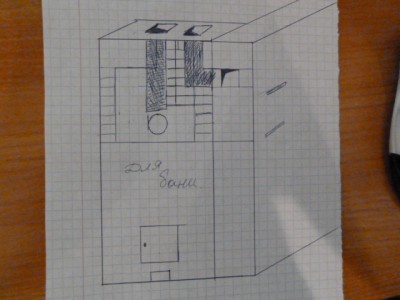

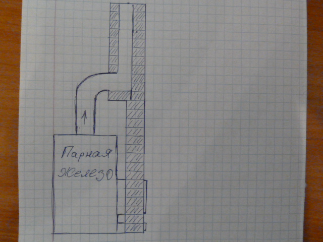

Вогнистый Владимир доброго времяни! Так всётаки две печи подключать не надо.Делать для каждой отдельный дымоход. Для камина щиток, так -как топится будет чаще ,а для банной сделать просто дымоход и пустить трубу с рассечкой.Да тогда это нужно будет проэкт с порядовкой заказывать где-то.
Вогнистый Владимир
СообщениеДобавлено: Ср 30 Январь 2013, 19:42 Ответить с цитатойВернуться к началу
Валик -все почемуто не указывают планировки и размеров помещения. Согласитесь тяжело гадать что и как у Вас. Коль ВЫ сами собираетесь строить, то начинайте строить хотябы вертуально. или ресуйте на бумаге../я сам не дружу с компом./ труба одна, но в ней два канала один для печи другой для камина. Я двумя руками за утепленные трубы.И обязательно ЗЛХ. По щиткам для камина открыта тема в нашей ветке.

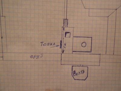

Владимир это моё упущение я изрисовал уже кучу бумаги .Значит так оцелиндрованный пятистенка 6х5 м . 2м высота до потолка .4х5м к.о. и банька 2х5м буду разделять на парную, мойку и предбанок. сверху мансарда 3х5 м .тоже 2м высотой и до конька 1м .Я в начале выкладывал фото как я думал поставить печки . По щиткам читал ,смотрел там все подключения с низу ,а у меня получается камин 60 см , а банная 1м или выше.
Вогнистый Владимир
СообщениеДобавлено: Ср 30 Январь 2013, 21:09 Ответить с цитатойВернуться к началу
Я Вам в личку написал где искать -печи в металических футлярах. Обзор Щитков. А подключать -все просто.подганяите колпак под свой размер.

СообщениеДобавлено: Сб 2 Февраль 2013, 19:11 Ответить с цитатойВернуться к началу

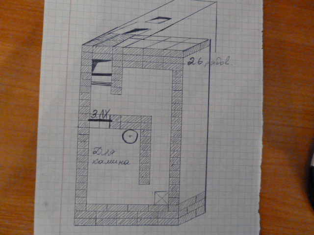

Вот. что нужно наверное.
