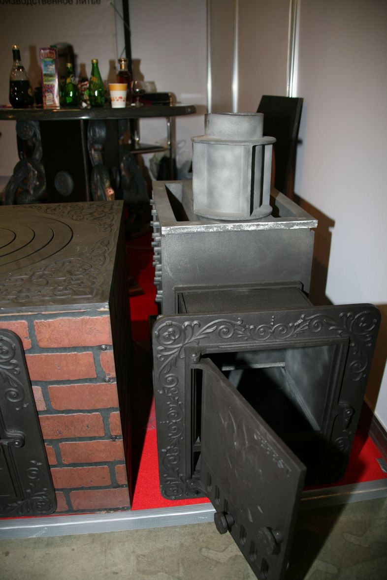

На прошедшей выставке нашёл "конторку" которая делает чугунные топки

Фотки не гузятся почему то Shocked могу скинуть в личку всем желающим. Не рекламы ради, а пользы дела для.

Вот обещанная чугунная топка
 Размер файла:  109.77 КБ
 Просмотров:  1037 раз(а)

Да в кирпичный кожух с щитком и ... вуаля-довольно приличная банная печь.

Мой хороший знакомый решил себе "железку" ставить. Как только я его не отговаривал... Показал ему эту тему. Чугун СЧ-20-25 (каменка ЧХ10). Заинтерисовался, теперь и меня грузит по поводу красивого щитка.
