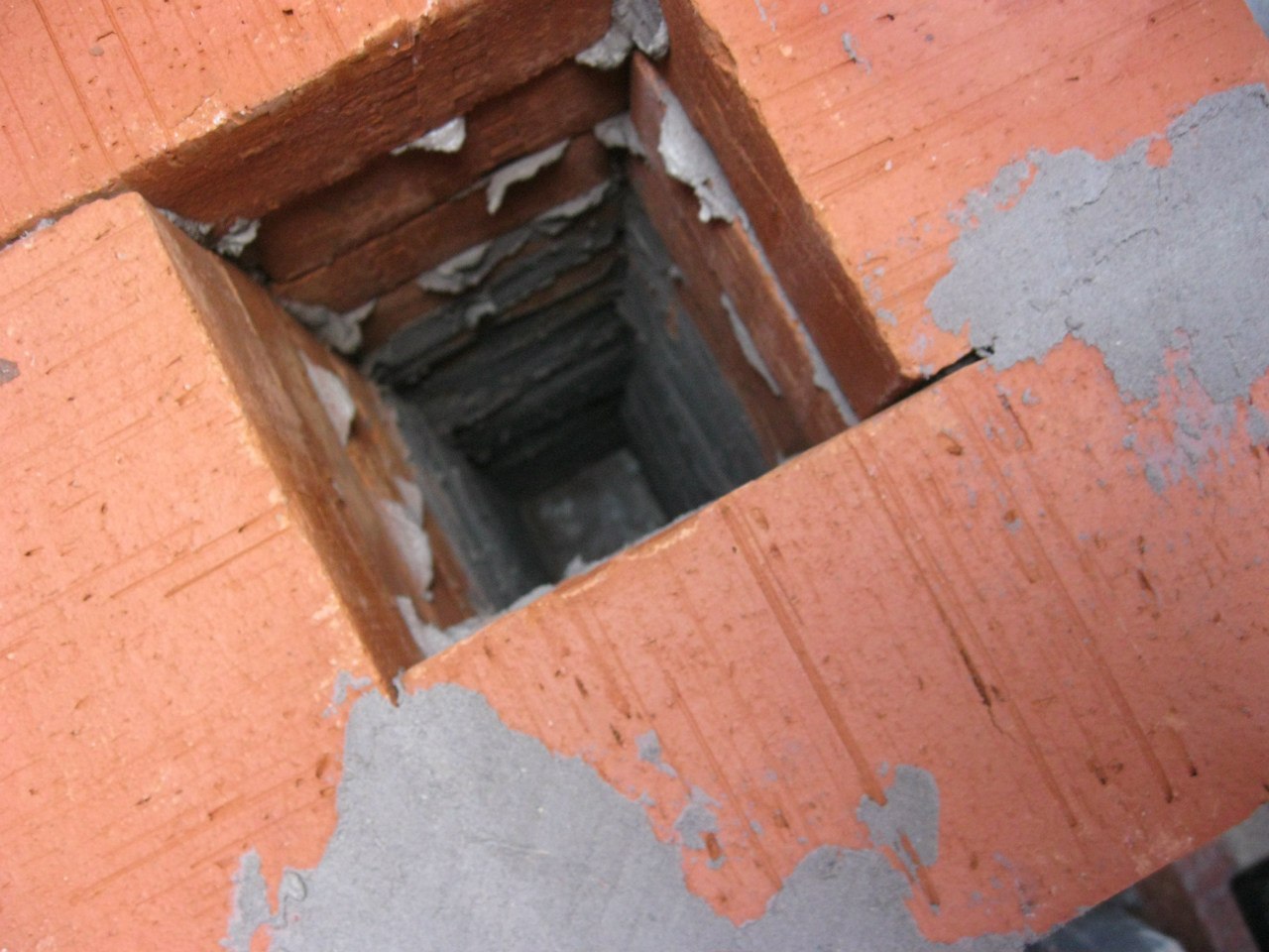

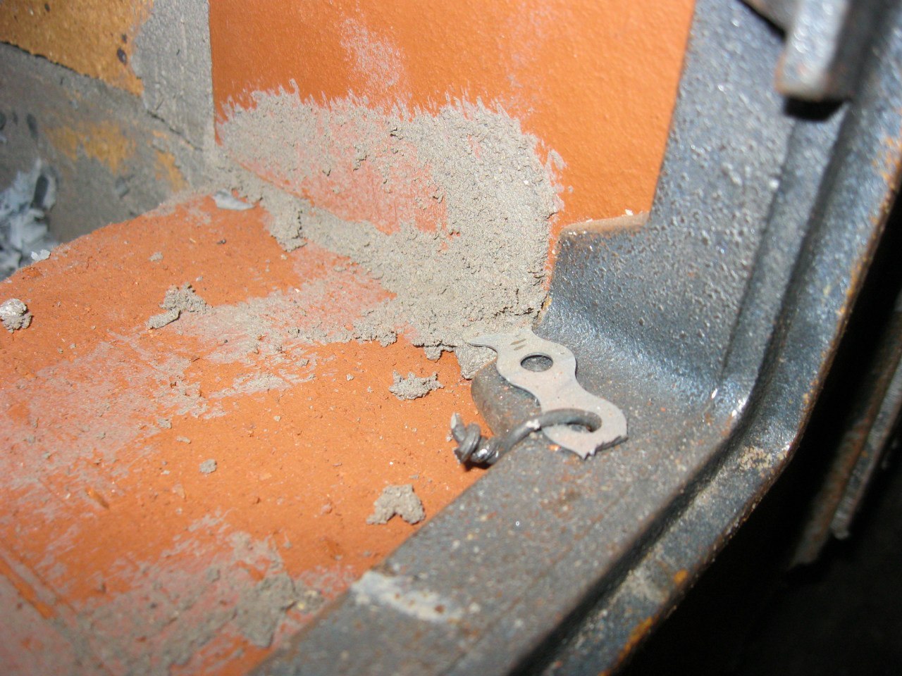

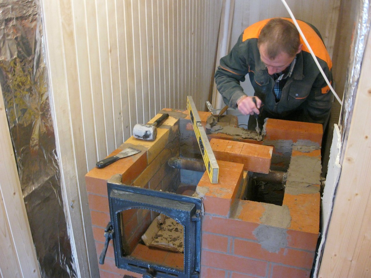

Ну и фото:

ДаSmile знакомые лица.
Поторопились мы. Будем искать печника.

Вот кстати, по поводу крепление дверец. Он меня яро убеждал, что стоит такая конструкция на стартовой ленте с проволочкой годами. ЧТо дает гарантию, чуть ли не пожизненную. Ну вот теперь я понимаю цену этим словам. Гарантия заключается просто в игнорировании.
