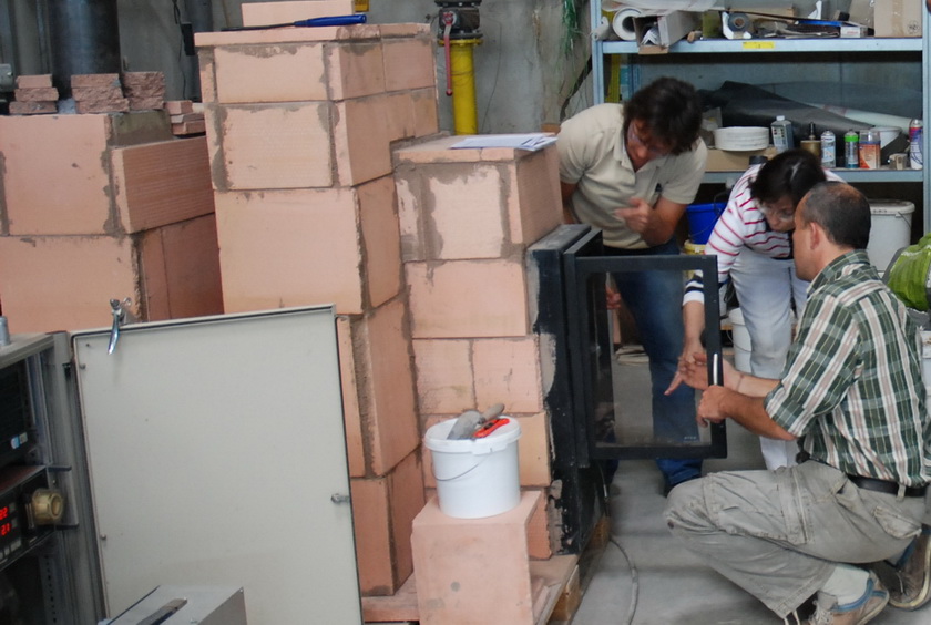

http://forum.stovemaster.ru/download.php?id=17953
Для особо одаренных "сказочников" даю ссылку на фото с подключением зондов и датчиков измерительных приборов. Хотя она и опубликована была уже ранее .
*"по норвежски" реально в топке, поскольку печи у них только чугуниевые "буржуйки" ...
даю ссылку на фото с подключением зондов и датчиков измерительных приборов. Хотя она и опубликована уже ранее .
Вашу печь мы не обсуждаем.
Вот здесь где отбирались газы?
Если тоже в трубе, то графики означают, что в 14.40 - 14.50 идет недожог. И по норвежскому стандарту /за трубой в тракте разбавления и охлаждения/ это проявилось бы по "повышенному содержанию частиц тумана "дегтя".
Сами же понимаете, что если СО2 превышает 21%, то либо есть независимый источник СО2, либо печь не впускает в себя азот.

Установки зондов видны на соседней трубе (там печь стоит) и обозначены скотчем. Совпадают с расположением и по нашей трубе.
...это проявилось бы...
опять домыслы ...
есть фактические данные, что вам еще?
Купите билет на самолет и смотайтесь в Баварию ...
*приезжайте на КМИ, обсудим ...

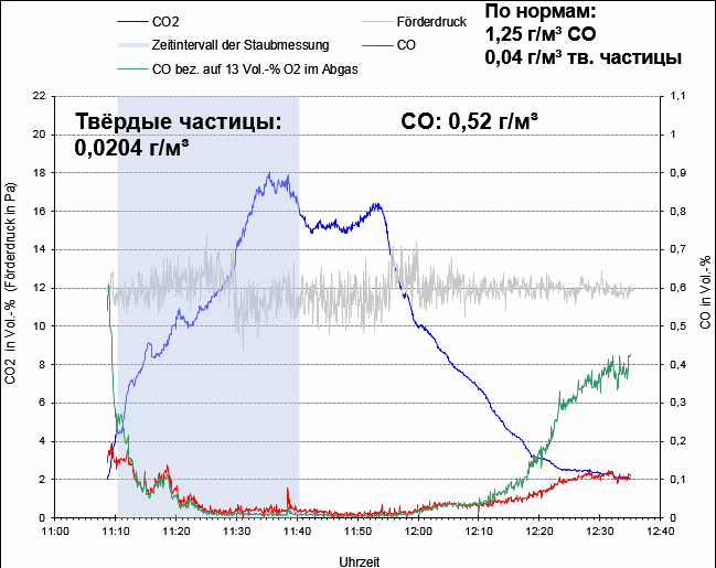

Анализы в поликлинике ...
*в приложение то, что вы привыкли видеть
Данные по топке WGO
 Размер файла:  27.91 КБ
 Просмотров:  1105 раз(а)
Мы обсуждали видео и графики от 16 числа. Там можно было хоть содержание кислорода восстановить по СО/СО(13%).
А Вы опять выкладываете новые и еще более рваные данные, причем с настолько мелкими значениями СО, что на кислород пересчитать невозможно.
Давайте остановимся на каком-нибудь одном тесте и рассмотрим полную динамику - видео, Т на выходе из топки, О2, СО2 и СО /без пересчета - красная линия/ в трубе. Есть такие данные? Таблицы не нужны.
У Вас же первые 20 минут идет самый обычный процесс горения дров с нагревом "холодных" стенок. А потом при подъеме температуры стенок топки выше 600-700град процесс видоизменяется - дрова начинают "преть" /газифицироваться/ не только «в микротопках», но и снаружи закладки от излучения от стенок /когда более 20 кВт/м2/, а в верхней утепленной камере может происходить беспламенное доокисление.
Но в любом случае, надо сначала разобраться с причиной О2 + СО2 > 21%. Может, идет «мягкий» пиролиз, в отличие от «обычного» жесткого в микротопках. И наблюдается "постадийность" выхода продуктов пиролиза.
Ведь избыточный СО2 или СО может выходить только из дров и именно при «мягком» /низкотемпературном/ пиролизе:
4N2 + O2 + CO + CO2 = 4N2 + 3CO2 и тогда СО2 = 42% при альфа 1.
4N2 + O2 + 2CO = 4N2 + 2СO2 и тогда СО2 = 50%
Но если 4N2 + O2 + СО +Н2 = 4N2 + СO2 + Н2О и СО2 = 21% при альфа 1
В случае древесины 4N2 + O2 + С6(Н2О)5 содержание СО2 = 21% при альфа 1.

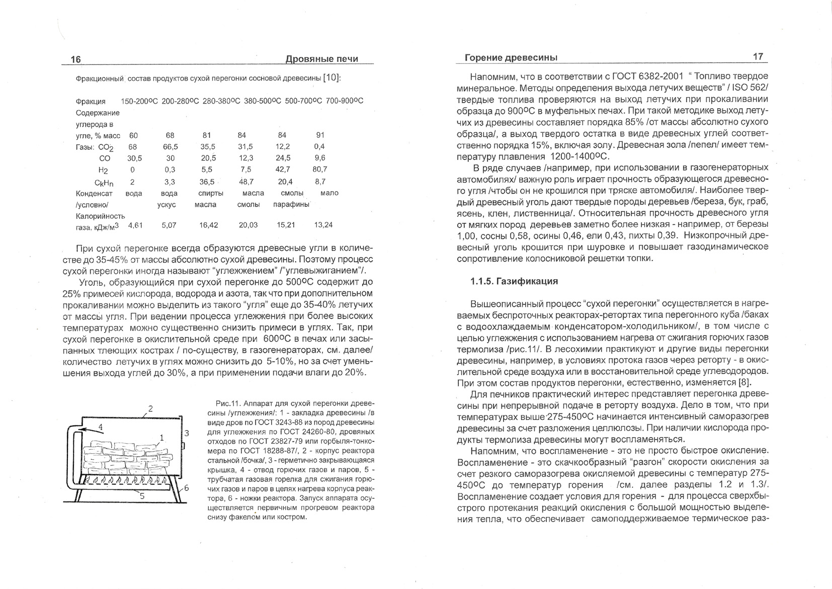

У меня же сейчас «на столе» вся литература по пиролизу, газификации и высокотемпературному горению /собрал применительно к WallTherm/.
Cостав химических веществ, получаемых при сухой перегонке абсолютно сухой древесины и ее компонентов в % масс:
Продукты сухой перегонки Береза Сосна Целлюлоза Лигнин
сухая сухая сосны сосны
Уголь древесный 34,6 41,1 36,9 50,6
Газы: СО2 10,8 11,0 12,8 1,70
С2Н4 0,21 0,25 0,21 0,40
СО 3,61 4,07 3,40 9,40
СН4 0,59 0,64 0,27 6,90
Метиловый спирт 1,74 0,96 следы 0,90
Ацетон 0,21 0,20 0,08 0,20
Метилацетат 0,02 0,01 следы следы
Уксусная кислота 7,70 3,80 2,18 1,10
Смола /деготь/ 8,62 12,8 4,85 13,0
Прочие органические вещества 8,86 8,72 4,22 -
Вода 21,5 15,5 34,1 15,8
Фракционный состав продуктов сухой перегонки сосновой древесины:
Фракция 150-200оС 200-280оС 280-380оС 380-500оС 500-700оС 700-900оС
Содержание
углерода в
углях, % масс 60 68 81 84 84 91
Газы: СО2 68 66,5 35,5 31,5 12,2 0,4
СО 30,5 30 20,5 12,3 24,5 9,6
Н 0 0,3 5,5 7,5 42,7 80,7
СkН 2 3,3 36,5 48,7 20,4 8,7
Конденсат вода вода спирты масла смолы мало
уксус масла смолы парафины
Калорийность
газа, кДж/м3 4,61 5,07 16,42 20,03 15,21 13,24

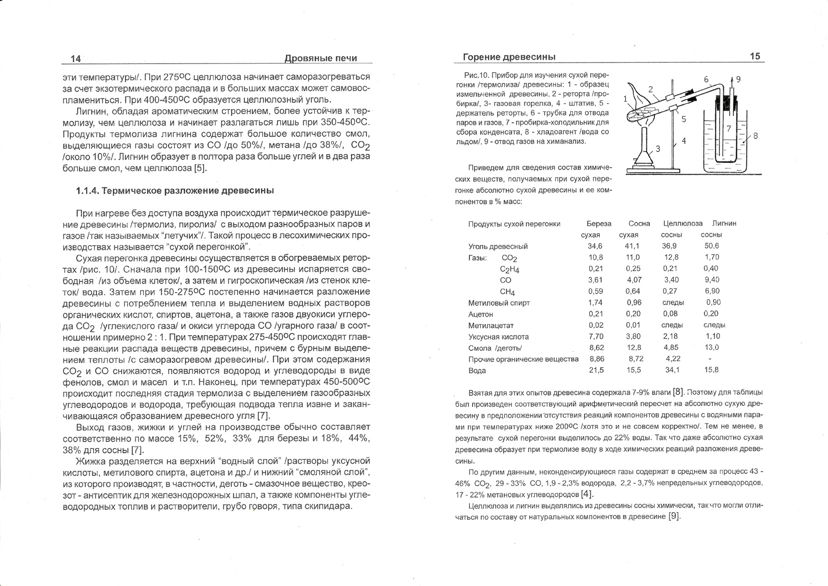

Таблицы не нужны, требуйте от них временные графики.
Мою таблицу Ваш форум коверкает. А ПДФ не принимает из-за объема.

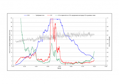

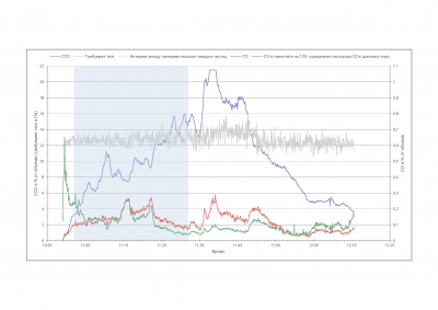

если вам не нужны таблицы, то вот вам графики ...
 Размер файла:  55.74 КБ
 Просмотров:  1174 раз(а)
 Размер файла:  50.72 КБ
 Просмотров:  1223 раз(а)

СообщениеДобавлено: Сб 24 Август 2013, 17:42 Ответить с цитатойВернуться к началу
вот вам графики ...
Спасибо.
От 16.07.13 уже было. Там не хватает замера О2. И шкала СО2 нужна на 50%.
К 05.07.13 нужен ход температуры в топке. И кислород тоже.
Ну и, конечно, нужно видео. На время пика хотя бы.

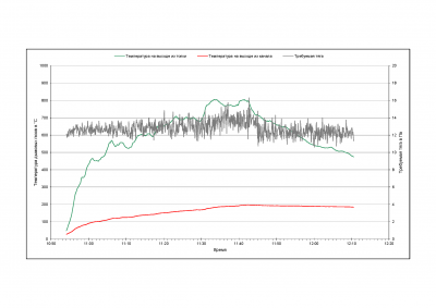

СообщениеДобавлено: Сб 24 Август 2013, 20:17 Ответить с цитатойВернуться к началу
чем могу...
 Размер файла:  37.41 КБ
 Просмотров:  1140 раз(а)
