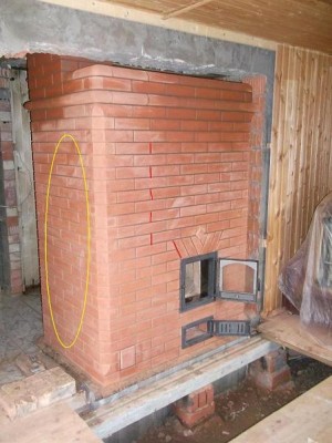

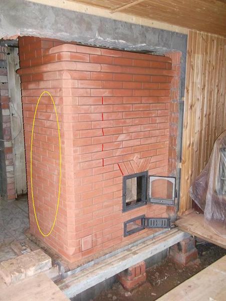

Здравствуйте все. Вчера топил каменку, построенную ещё в июне (заказчик долго собирался). Печка фильтровальная с "примесью" пламенной, как в начале темы у Евгения Викторовича, где канал прямого хода отделен колосником. Печка работает нормально. Топил 3 ч 15 мин., сажа на закладке выгорела полностью, нижний слой нагрелся до красного свечения (не мог сделать ни фото, ни видео - аппарат накрылся). Сделал ошибку с закладкой - слишком тесно сложил, но это мелочь. Хуже другое - открылись вертикальные швы, трещины где-то 1-2 мм. Расположение трещин отмечены красным на фото. При этом стенка с подвёрткой (обведена жёлтым) даже намёка на трещины не имеет, хотя, понятно, самая горячая.
Как думаете, что не так? Вполне возможно, что всё это из-за разницы температур - печь греется довольно неравномерно. В таком случае трещины должны закрыться, когда печь остынет (сегодня в 14-00 температура на стенках и закладки почти не понизилась). Но факт неприятный и напрягает даже больше меня, чем заказчика.

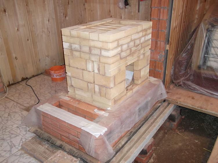

Ядро до катализатора. Горелка на дальней стороне.

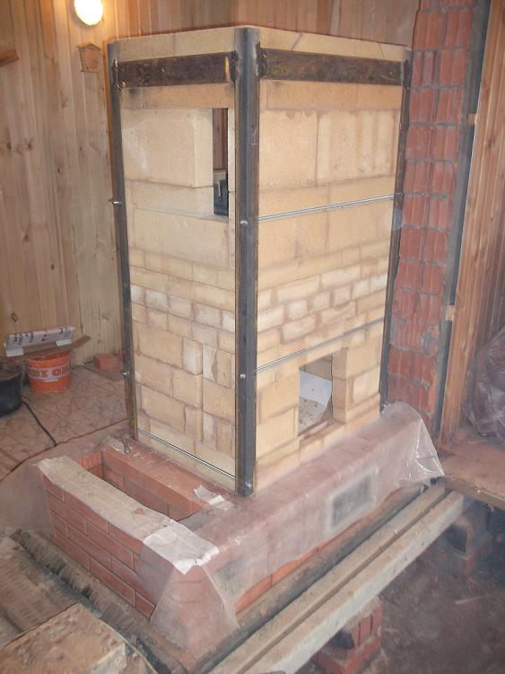

Шамотное ядро в бандаже. Теперь думаю не великоват ли газослив?

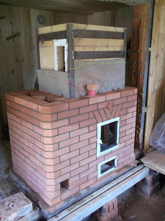

Шамотное ядро изолировано в два слоя базальтового картона (всего 12 мм.) и ещё зазор остался ~ 3-5 мм.

Трещины есть так же у основания тубы в районе примыкания перекрыши.

При неравномерном прогреве трещинки горизонтальные Very Happy Вертикальные от распора. Скорее всего ведёт уголок обвязки.

трещины возникают из.-за неравномерности нагрева, у вас нефутерованный опускной канал (горячая часть стены .) и изолированная базальтовым картоном (относительно холодная часть стены).Да и топить банную печь лучше 2раза, первый раз плавный нагрев печи и парной, а второй раз оазогрев парной.
извиняюсь второй раз уже как положено разогрев закладки и массива. На мой взгляд ошибка в отсутствии футеровки опускного канала (оптимальный ваоиант лещадка с пятого ряда), базальтовый картон только ухудшает ситуацию и не забываем про ВНУТРЕННЮЮ расшивку швов.

У меня тоже сомнения по поводу хайла. Оно начинается на уровне колосника каменки. Идея была наоборот - создать разряжение на выходе и понизить температуру. Но, похоже, действительно переборщил с размером. Может попробовать, вынув закладку (всё равно перекладывать) вклеить кусок, чтобы проходное сечение осталось 130х250-260?

Михаил, ты ж ее строил... Какой зазор между уголком обвязки и кирпичами канала? На фотографии трудно разглядеть... Имхо, 5 мм маловато. Если так, расперло обвязкой.
И что-то не видно базальта между рубашкой и разделкой каналов. Кирпичи впритык? Тоже могло быть причиной.

Не, весь шамот в базальт завёрнут снизу до верху. Два слоя по 6 мм и ещё зазор остался, т.е. картон не зажат. Я склоняюсь к мысли, что Алексей (Безумный) прав - сильный перегрев на выходе в опускной канал. Хотя с уголками тоже.. Насколько они могут деформироваться? Надо чтобы уголок, стянутый шпильками, дугой выгибало чтоб так на кладку давить. Они же в двух уровнях сварены полосами (на фото не весь бандаж заснят), а внизу на шпильках. Что ж совсем ничего не держит, раз его так корёжит?

Иван прав.Рвёт опускной канал.Кроме того что он маловат,так ещё и без футеровки.Каменная закладка-это же холодное ядро.Попробуй рассекатель поставить в хайло.

Если б трещало от перетопа, трещины бы были напротив хайла, где обведено желтым. Если не каркасом рвет, то разделкой расперло.

Повторяюсь рвет на границе горячего и холодного, горячие кирпичи на морде печи со стороны опускного канала и холодные ( изолированные 2-мя слоями базальтового картона относительно каменки)

Как нужно было строить!!!!
Не нужно было обматывать ядро базальтовым картоном.,а просто изолировать полосой базальт. картона опускной канал и ядро шамотное.И делать внутреннюю расшивку швов.
Что делать сейчас.?
Зачеканить на горячую и радоваться жизни....
