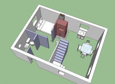

Домик 5х7 из бревна 26, с мансардой.
Утеплен каменной ватой 150 мм (полы и кровля, межэтажное перекрытие).
Отопление основное, проживание сезонное.
Нужен быстрый прогрев и аккумуляция тепла до 8 часов.
 Размер файла:  298.62 КБ
 Просмотров:  657 раз(а)

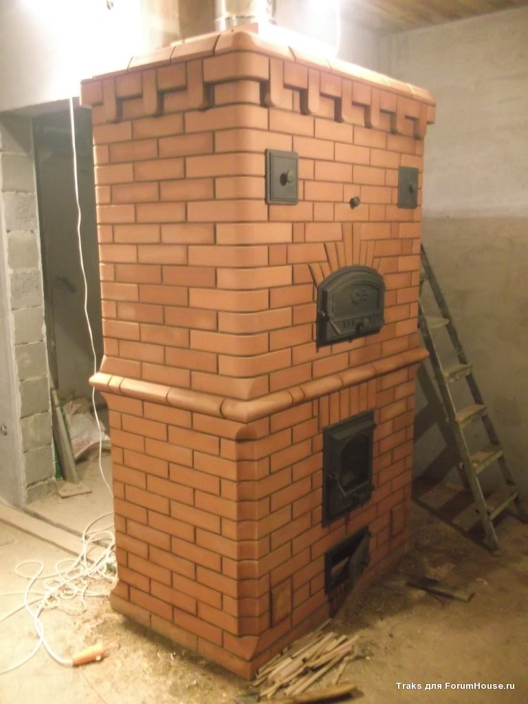

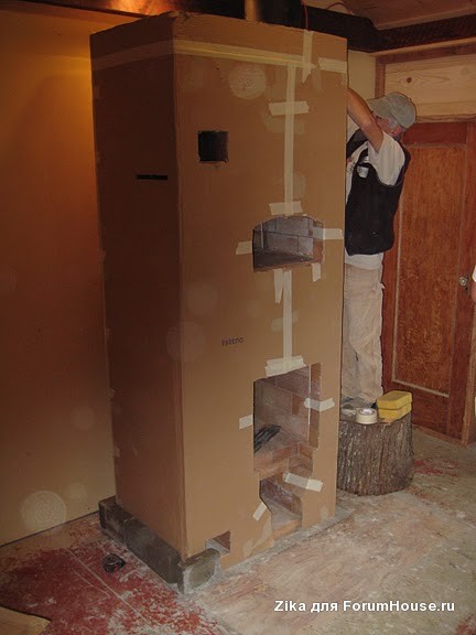

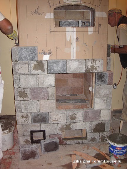

Хотелось бы в печи приготовить что-то, но как я понимаю для этого можно использовать камеру топки после протопки. Специально ХК или плиту не надо. Переживаю в основном за трещины в бужущей печи, поэтому хотелось бы вариант печи когда основное тело печи через зазор отделено от облицовки. Видел такие работы когда закладывают картон перед облицовкой.
Куликов Андрей
Сообщения: 1059
СообщениеДобавлено: Сб 4 Январь 2014, 11:02 Ответить с цитатойВернуться к началу
Двуконтурной печью Вы точно не получите быстрый прогрев.А готовить там можно в ХК.

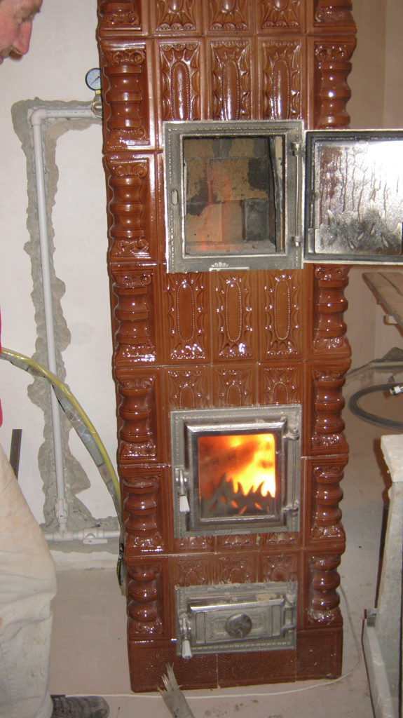

Примерные хотелки на фото:

СообщениеДобавлено: Сб 4 Январь 2014, 19:43 Ответить с цитатойВернуться к началу
хотелки ПМЖ-ные. Быстрого нагрева не будет. Частично помогают не околеть дверка с стеклом и плита чугунная
