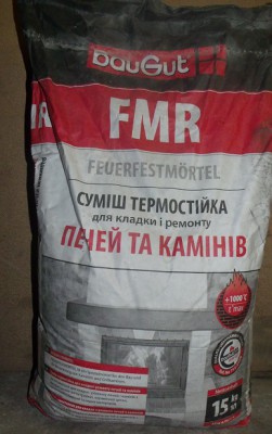

Всем доброго времени! Вопрос: кто нибудь пользовался этой смесью? Купил в Днепропетровской области, делают где-то под Киевом. Цена ок. 110 гр. за 15 кг. Это около 320 руб. по моему. Заранее спасибо.

Ну что, никто не знает? Я попробовал на шамоте. Смесь пластичная, ложится хорошо, застывает, вроде держит. Пока сохнет. А вот как поведет себя с огнем - не знаю. Как говорят - вскрытие покажет!
